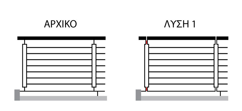

Σ'ευχαριστώ beatshooter, είναι περίπου 130 πλάτος x 110 ύψος, αλλά αυτό που δεν μπορώ να φανταστώ είναι το θέμα της συγκόλησης των μεντεσέδων αναμεταξύ σίδερου και αλουμινίου.
Όσο για το σχέδιο, επισυνάπτω μια φωτογραφία, όπου τα κόκκινα είναι οι μεντεσέδες και έχει σχεδιαστεί έτσι ώστε να παραμείνει αισθητικά όσο το δυνατόν όμοιο με το ήδη υπάρχον κάγκελο! Φυσικά εάν υπάρχουν άλλες ιδέες είμαι ανοιχτός!

Πανω στο σιδετο βαζει ο μάστορας ενα προφίλ εκει μεντεσέδες κ την πορτα η οποια κλεινει πανω στο σλλο πριφιλ απέναντι από το πρώτο.καπως ετσι: |>|

Κόβεις το κομμάτι των κάγκελων που θέλεις να γίνει πόρτα. Κολλάς αριστερά - δεξιά 2 λάμες για να μην είναι στον αέρα οι άκρες των κυλινδρικών σίδερων, βάζεις και 2 μεντεσέδες από την μία πλευρά, κλειδαριά από την άλλη και έτοιμος

Αν κανεις επακριβως ενα σχεδιο σαν της φωτο, θα χρειαστεις καποιο σιδερο (ειτε χιαστι, ειτε καθετα) και κολλημενο με τα αλλα, ωστε να μην κουνιουνται τα σιδερα, διοτι πλεον δε θα ειναι σε κατι δεμενο στο υπολοιπο συνολο, αλλα σε ενα πλαισιο.
Στον τοιχο θα χρειαστεις (και για ομορφια, και πρακτικα), ενα καθετο πλακε κουφιο σιδερο οπου θα κλεινει πανω του η πορτα. Το ιδιο και στην ενωση με το υπολοιπο καγκελο, (αν πας σε αλουμινιο), θα χρειαστεις ενα καθετο αλουμινιο, το οποιο θα βιδωσεις πανω στο καγκελο, και μετα πανω σε αυτο θα μπει η πορτα.
Μετα τα στρογγυλα σιδερα, θα χρειαστεις κι ενα πλακε απο κατω ωστε να "κλεισει" (περισσοτερο οπτικα), το ολο πλαισιο.
Ηλεκτροκολληση εχεις/ξερεις να χρησιμοποιεις;

Νομίζω δεν έχεις δεί το σχέδιο στο #18, ή κάνω λάθος; Στο σχεδιό μου αυτό έβαλα όλη την πεμπτουσία μου!  :-D
Μα αυτο θα προτεινα κι εγω, (λεπτομερειακες διαφορες θα υπαρξουν βεβαια).
Και μη σε πιανει αγχος για το βαρος, με δυο καλους μεντεσεδες, δε θα αντιμετωπισεις προβλημα.
Αλλα θες οπωσδηποτε ηλεκτροκολληση.

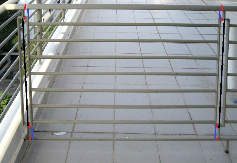

Το θέμα μου δεν είναι το βάρος από μόνο του, αλλά η υπάρχουσα στήριξη για το αντίστοιχο βάρος! Οπότε θέλω να πω πως δεν είναι οι καλοί μεντεσέδες που θα με σώσουν αλλά η ελαφριά κατασκευή. Έχει αλλάξει και η φωτογραφία στο #7 εάν έχεις μείνει στην παλιά φωτό… sorry :fear: ! Στην ουσία χαμηλή στήριξη είναι μόνο μια, δεν θέλω να τρυπήσω πλακάκι, γιαυτό με βλέπεις και αγχώνομαι για το βάρος!

Αν το κανεις ετσι (κοκκινο=κοψιμο, μπλε=μικρο λαμακι, μαυρο= μεγαλη λαμα), μπορεις να βαλεις και 4 μεντεσεδες χωρις να εχεις κανενα προβλημα (αν και πιστευω οτι 3 ειναι υπεραρκετοι).
