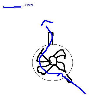

και σημερα ολη μερα στ οσχολειο εσπαγα το κεφαλι μου να δω πως μπορουμε να κανουμε και χεριοπιαστες αντλιες...
Δηλαδη ενα "κουτι" οπου θα στρεοθει και θα μονωθει ενα ανεμηστερακι μεγαλων στροφων(ή και 2!!)και θα ερχετε το νερο απο την μια και το/α ανεμηστερακι/α θα περνουνε το νερο και θα το πετανε με πιεση...κατι σαν ρουφηκτες αν βαλεις ενα τετοιο πριν το waterblock και πριν το ψυγειο το νερο λογηκα θα εταφερετε αρκετα γρηγορα(το κουτι απο plexy)αλλα δν ξερω ποσο δουλεια θα κανει...εχω σπσει το κεφαλι μου να δω αν θα δουλεψει θεωρητικα ωστενα το δοκιμασω στο τελος.
Καμια σκεψη?
