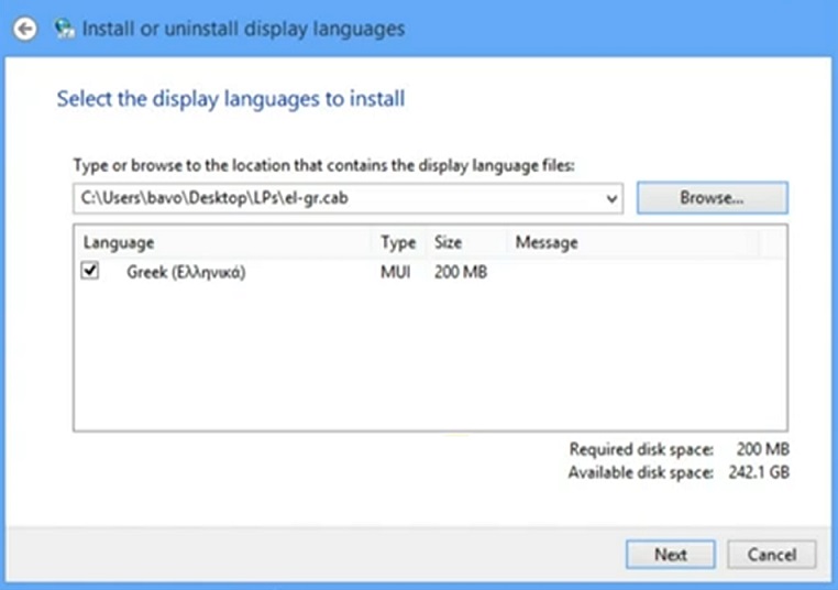

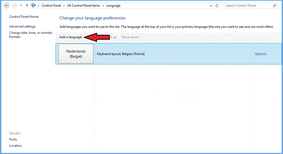

blackkiller Δημοσ. 27 Σεπτεμβρίου 2012 Share Δημοσ. 27 Σεπτεμβρίου 2012 Windows 8 RTM - Εγκατάσταση Ελληνικής γλώσσας Ο οδηγός αυτός έχει σκοπό να μας δείξει πως προσθέτουμε το Ελληνικό πακέτο γλώσσας,σε όλες τις εκδόσεις των Windows 8. Το πακέτο αλλάζει εξ' ολοκλήρου τη γλώσσα του λειτουργικού και οχι μόνο του πληκτρολογίου. Αρχικα κατεβαζουμε το πακετο γλωσσας: 86Χ (32bit) : http://www.multiupload.nl/3VWTTL0B8H 64X (64bit) : http://www.multiupload.nl/01AWLP2299 Αφού κατεβάσουμε το αρχείο el-gr.cab αλλάζουμε την επέκταση .cab σε .mlc Παράδειγμα : el-gr.cab -> el-gr.mlc Στην συνέχεια, αφού δημιουργηθεί το πακέτο γλώσσας το κάνουμε εγκατάσταση ως διαχειριστής. Με την ολοκλήρωση της εγκατάστασης το μόνο που απομένει είναι να πάμε στις επιλογές γλώσσας του πίνακα ελέγχου και να επιλέξουμε " add a language" Κάνουμε διπλό κλικ στην Ελληνική Γλώσσα, και μετά την επανεκκίνηση έχουμε πλέων Ελληνικά Windows 8. 9 Συνδέστε για να σχολιάσετε Κοινοποίηση σε άλλες σελίδες άλλες επιλογές

blackkiller Δημοσ. 27 Σεπτεμβρίου 2012 Μέλος Share Δημοσ. 27 Σεπτεμβρίου 2012 Επίσης για όποιον θέλει πλήρως την ελληνική γλώσσα, μετά την εγκατάσταση της θα πρέπει να μεταβεί στον Πίνακας Ελέγχου -> Ώρα, Γλώσσα και Περιοχή -> Γλώσσα -> Ρυθμίσεις για προχωρημένους -> Εφαρμογή ρυθμίσεων γλώσσας στην οθόνη υποδοχής στους λογαριασμούς συστήματος και στους νέους λογαριασμούς χρηστών. -> Αντιγραφή ρυθμίσεων... -> Και απλώς επιλέγουμε τις δυο επιλογές, εφαρμόζουμε, και κάνουμε επανεκκίνηση. Συνδέστε για να σχολιάσετε Κοινοποίηση σε άλλες σελίδες άλλες επιλογές

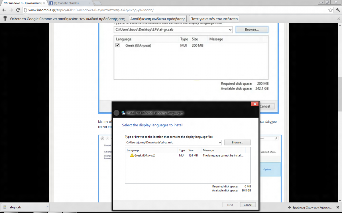

john654321 Δημοσ. 27 Σεπτεμβρίου 2012 Share Δημοσ. 27 Σεπτεμβρίου 2012 Εμενα δν μου γινεται μου βγαζει αυτο ;/ Συνδέστε για να σχολιάσετε Κοινοποίηση σε άλλες σελίδες άλλες επιλογές
blackkiller Δημοσ. 27 Σεπτεμβρίου 2012 Μέλος Share Δημοσ. 27 Σεπτεμβρίου 2012 Εμενα δν μου γινεται μου βγαζει αυτο ;/ Είτε δεν έχεις την τελική έκδοση των Windows 8 (6.2 9200) είτε δεν κατέβασες το σωστό αρχείο γλώσσας για το σύστημα σου (32Χ η 64Χ). Συνδέστε για να σχολιάσετε Κοινοποίηση σε άλλες σελίδες άλλες επιλογές
john654321 Δημοσ. 27 Σεπτεμβρίου 2012 Share Δημοσ. 27 Σεπτεμβρίου 2012 Είτε δεν έχεις την τελική έκδοση των Windows 8 (6.2 9200) είτε δεν κατέβασες το σωστό αρχείο γλώσσας για το σύστημα σου (32Χ η 64Χ). ναι εχεις δικιο δεν εχω την τελικη εκδοση εχω την 8400.. Συνδέστε για να σχολιάσετε Κοινοποίηση σε άλλες σελίδες άλλες επιλογές
blackkiller Δημοσ. 27 Σεπτεμβρίου 2012 Μέλος Share Δημοσ. 27 Σεπτεμβρίου 2012 ναι εχεις δικιο δεν εχω την τελικη εκδοση εχω την 8400.. Γιατί δεν κανεις αναβάθμιση στην τελική ελληνική έκδοση...??? Κυκλοφορεί στο διαδίκτυο. Με απλή αναβάθμιση δεν χάνεις αρχεία και ρυθμίσεις.... 2 Συνδέστε για να σχολιάσετε Κοινοποίηση σε άλλες σελίδες άλλες επιλογές
