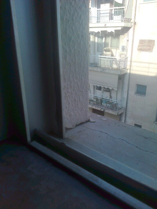

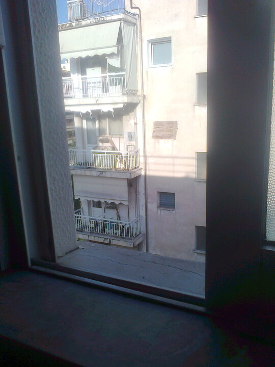

Εχω 3 παραθυρα(κουζινα - τουαλετα - αποθηκη) στον φωταγωγο και θελω να βαλω σταθερες σιτες.
Υπαρχουν πολλων ειδων αλλα δεν ξερω ποια καλυπτει εμενα και γιαυτο ρωταω μηπως καποιος ξερει...
Με ενδιαφερει να εχουν αντοχη....το προβλημα μου ειναι να μην μπαινουν κατσαριδες(ασχετα που ειμαι στον 5 οροφο) και τελος οταν εχω ανοικτα τα παραθυρα διχως αναμμενο φως να μην εχουν καλη ορατοτητα τα απεναντι παραθυρα(να λειτουργουν λιγο και ως κουρτινες).
