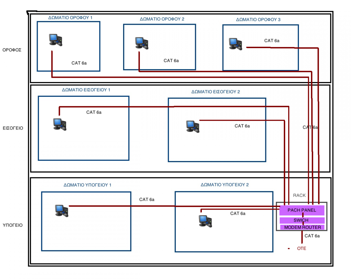

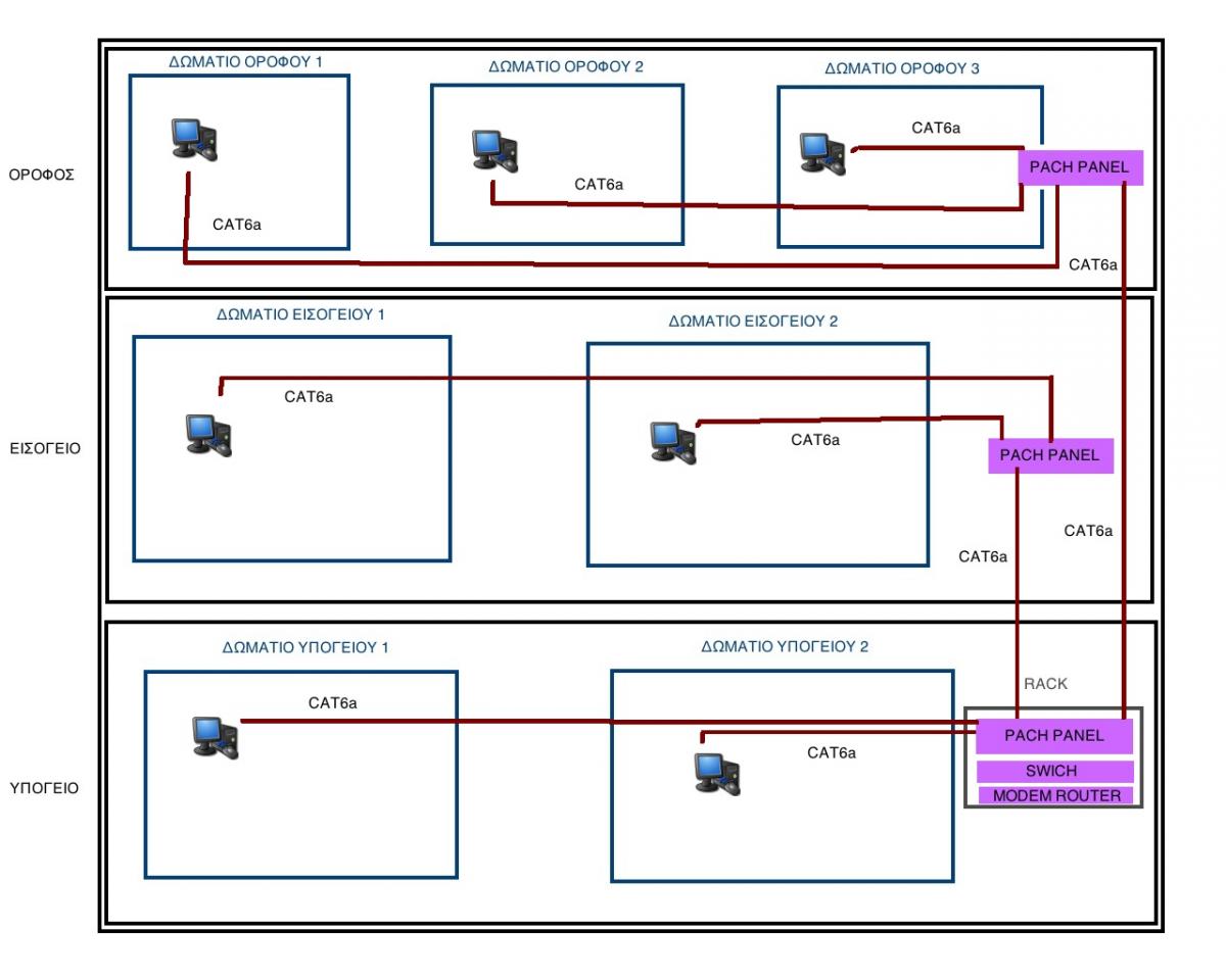

ababapanos Δημοσ. 4 Μαΐου 2013 Μέλος Share Δημοσ. 4 Μαΐου 2013 Εφτιαξα προχειρα 2 σχεδιαγραμματα με πιθανη εγκατασταση για να μου πειτε ποια ειναι τα πλεονεκτηματα και ποια τα μειωνεκτηματα της καθε μιας... Αυτο που με μπερδευει καταρχην ειναι ποια η διαφορα του pach panel και του swich , και αν χρειαζομαι και τα 2 μεσα στο rack... Απο εκει και περα ειναι καλυτερο απο ενα pach panel να φευγουν ολες οι γραμμες για καθε δωματιο του σπιτιου? η o καθε οροφος να εχει το δικο του pach panel και απο εκει να φευγει γραμμη για καθε δωματιο? Τελος σε καθε δωματιο θα ερχετε μια μπριζα UTP cat 6a σωστα? Αν για παραδειγμα σε αυτο το δωματιο θελουμε να συνδεσουμε και PC και ΛΑΠΤΟΠ και media player κλπ... εκει τι γινεται? πρεπει απο την μπριζα της γραμμης UTP που ερχετε στο δωματιο να συνδεθει νεο SWICH και απο εκει να φευγουν νεα UTP καλωδια για την καθε συσκευη? Αν ειναι ετσι επειδη μου φαινεται πολυ μπερδεμενη αυτη η συνδεσμολογια, σε καθε δωματιο και swich και αλλα καλωδια κλπ, πως αποφευγουμε να χτυπανε η μια IP με την αλλη και να μην εχουμε ασυμβατοτητες κλπ? Ειναι δηλαδη μετα ρυθμισεις που πρεπει να κανω εγω η ρυθμιζοντε οι IP του δικτυου αυτοματα? Συνδέστε για να σχολιάσετε Κοινοποίηση σε άλλες σελίδες άλλες επιλογές

poulinos Δημοσ. 4 Μαΐου 2013 Share Δημοσ. 4 Μαΐου 2013 Μην βαλεις 500 patch panel.δενεχει νοημα για Home Use με 10-20 πριζακια.εχει νοημα μονο σε εταιρειες.για μενα ολα να ξεκινανε απο ενα patch panel Που θα ειναι εκει και το ρουτερ και το switch>αν υποπτευεσαι οτι σε ενα δωματιο μπορει να βαλεις παραπανω πραγματα εκει η βαζεις switch η απλα περνας και τριτο Utp.2 για δικτυο και ενα για τηλεφωνο.βεβαια και του τηλεφωνου θα μπορει να χρησιμοποιηθει και για δικτυο σε περιπτωση αναγκης.το καλωδιο δεν ειναι τοσο ακριβο ουτε ο ηλεκτρολογος εχει προβλημα να περασει 3 utp αντι για 2. ιδικός και παλαιός ηλεκτρολόγος για στήσιμο δικτύου δεν συμβαδίζουν... +1 Συνδέστε για να σχολιάσετε Κοινοποίηση σε άλλες σελίδες άλλες επιλογές
ababapanos Δημοσ. 4 Μαΐου 2013 Μέλος Share Δημοσ. 4 Μαΐου 2013 Μην βαλεις 500 patch panel.δενεχει νοημα για Home Use με 10-20 πριζακια.εχει νοημα μονο σε εταιρειες.για μενα ολα να ξεκινανε απο ενα patch panel Που θα ειναι εκει και το ρουτερ και το switch>αν υποπτευεσαι οτι σε ενα δωματιο μπορει να βαλεις παραπανω πραγματα εκει η βαζεις switch η απλα περνας και τριτο Utp.2 για δικτυο και ενα για τηλεφωνο.βεβαια και του τηλεφωνου θα μπορει να χρησιμοποιηθει και για δικτυο σε περιπτωση αναγκης.το καλωδιο δεν ειναι τοσο ακριβο ουτε ο ηλεκτρολογος εχει προβλημα να περασει 3 utp αντι για 2. +1 Ευχαριστω για την απαντηση! Οποτε εχουμε και λεμε 1. στο υπογειο το ΡΑΚ με ενα pach panel 20 θεσεων , ενα switch και το modem/router. 2. και απο εκει για καθε δωματιο του σπιτιου φευγουν 2 καλωδια UTP cat6a. (1 για DATA και 1 για τηλεφωνο) 3. Και στα δωματια που θα θελω να συνδεσω περισσοτερες απο μια συσκευες στο δυκτιο απλα βαζω swicth? Με αυτα ειμαι οκ? και θα παιζει το 1000αρι απροβληματιστα? Συνδέστε για να σχολιάσετε Κοινοποίηση σε άλλες σελίδες άλλες επιλογές
Peperone Δημοσ. 4 Μαΐου 2013 Share Δημοσ. 4 Μαΐου 2013 η γνώμη μου είναι να βάλεις καλά καλώδια και τα αφήνεις να υπάρχουν είναι πολύ νωρίς για να αξιοποιηθούν σε σπίτι δεν είσαι σε εταιρία που θα τα χρησιμοποιούν κάθε μέρα... ένα καλό ασύρματο δίκτυο θα σε βολέψει περισσότερο. Συνδέστε για να σχολιάσετε Κοινοποίηση σε άλλες σελίδες άλλες επιλογές
