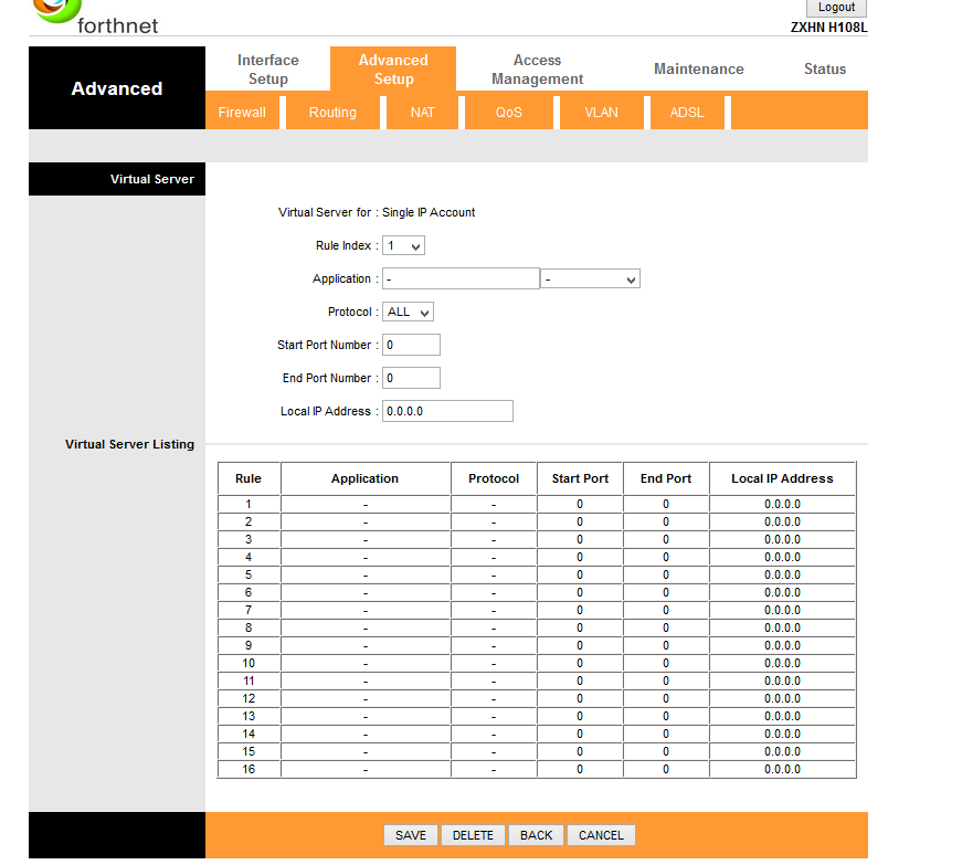

start port την πορτα που θες να ανοιξεις
end port αν ειναι η ιδια πορτα τοτε βαζεις την ιδια.αν θες δυο συνεχομενες για παραδειγμα τοτε στο πανω βαζεις την πρωτη και στο κατω την τελευταια.
πχ start 3390 end 3390
ή
start 3390 end 3393 δηλαδη απο 3390 εως και 3393
local ip address>την Ip που εχει το Pc σου.καλο ειναι να την δωσεις καρφωτα στην καρτα δικτυου σου για να μην υπαρχει περιπτωση να παρει αλλη το Pc σου.
την υπαρχουσα την βλεπεις απο command prompt γραφoντας ipconfig.
