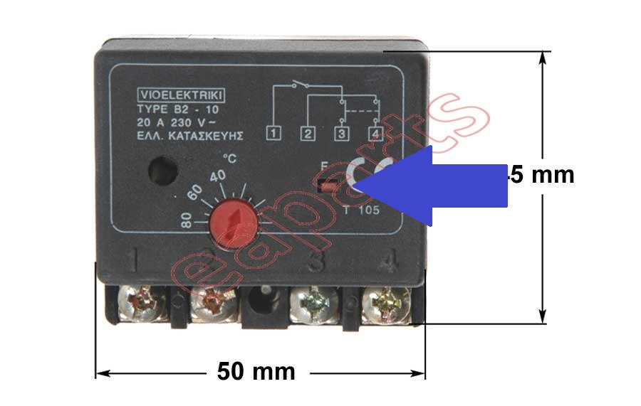

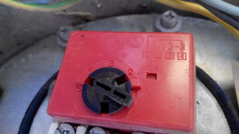

Πριν ασχοληθείς με αντίσταση, είναι πιθανό να έχει "πεταχτεί" το κουμπάκι του θερμοστάτη.
Από εδώ:
Αν έρχεται το ρεύμα τότε πρέπει να ελέγξουμε τον θερμοστάτη μήπως πετάχτηκε το θερμικό του.
Το θερμικό είναι ένα πολύ ψηλό κουμπάκι που σε κάθε τύπο θερμοστάτη είναι διαφορετικό.
Σε στρογγυλούς είναι δίπλα στο κουμπί που ρυθμίζουμε την θερμοκρασία. Σε τετράγωνους θερμοστάτες είναι μια πολύ μικρή σχισμή .
Αυτό το πατάμε με την μύτη ενός στυλό, θα ακουστεί ένα πολύ χαμηλό χαρακτηριστικό ΚΛΙΚ.
Αν μετά το πάτημα του θερμικού δεν λειτουργεί πάλι ,τότε πρέπει να ελέγξουμε την αντίσταση.
Από εδώ:
το πατησα και μπηκε μεσα  κανα 2 χιλιοστα και εκανε ενα κλικ (εκτος και το εσπασα)
Τωρα μενει να το αναψω να δω
Είναι πολύ ψηλά ρυθμισμένη η θερμοκρασία, κατέβασέ τη στο 60.
Συνδέστε για να σχολιάσετε
Κοινοποίηση σε άλλες σελίδες
Λογικά αυτό ήταν. Αν στο ξανακάνει δύο τρεις φορές, θέλει αλλαγή (ο θερμοστάτης)
Χαίρομαι πολλή που μπόρεσα να βυθίσω, με τα κείμενα που βρήκατε στην σελίδα.
Αν το κάνη πάλη, να συνδεθεί ο θερμοστάτης με την αντίσταση με καλώδια για να μπορεί να τραβηχτή λίγο έξω 1cm περίπου, μετά από αυτό συνήθως δεν το πετάει.
