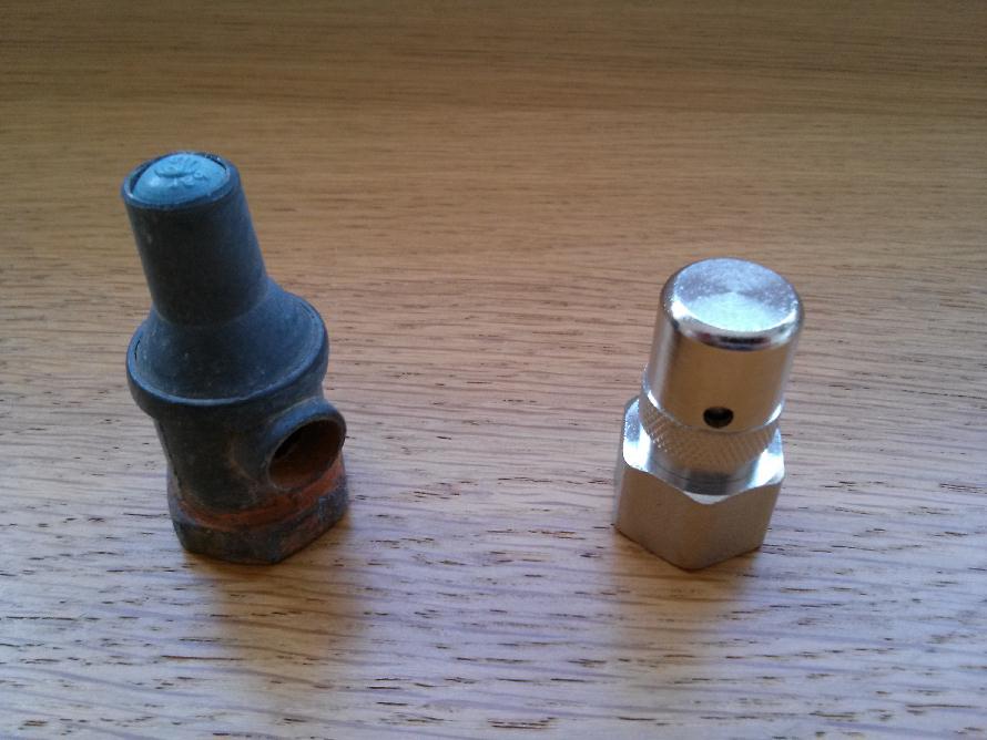

haris_216 Δημοσ. 14 Δεκεμβρίου 2015 Share Δημοσ. 14 Δεκεμβρίου 2015 Αφού κατά καιρούς έχω "καταθέσει" στο παρόν θέμα τις όποιες γνώσεις διαθέτω γύρω από τους ηλιακούς (κυρίως πάνω σε θέματα αντοχής των διαφορετικών υλικών κατασκευής αλλά και πάνω σε θέματα που αφορούν εξωπραγματικές δηλώσεις πωλητών), ήρθε η ώρα να ρωτήσω κι εγώ κάτι πάνω σε πρακτικό θέμα υδραυλικής φύσης, το οποίο δεν γνωρίζω. Λοιπόν επειδή μετά τη χθεσινή φοβερή μέρα ο ηλιακός μου είχε πολύ μέτρια απόδοση, ανέβηκα να τσεκάρω τα υγρά του, πράγμα που είχα να κάνω καιρό. Άνοιξα λοιπόν το εξαεριστικό πάνω στο καζάνι και την τάπα δίπλα και το γέμισα (πήρε γύρω στα...5 λίτρα, άρα από εκεί ήταν και η μειωμένη απόδοση). Βγάζοντας το εξαεριστικό είδα ότι έχει τα μαύρα του τα χάλια (το αριστερό στην φωτό) και σκέφτηκα να το αντικαταστήσω. Πήγα σε κατάστημα υδραυλικών και μου έδωσαν αυτό που φαίνεται δεξιά. Σε ερώτηση αν είναι αυτό που χρειάζομαι μου είπαν "ναι" κι έτσι έληξε το θέμα. Επειδή όμως αυτός που μου το έδωσε αρχικά μου έδωσε κάτι άλλο και μετά είπε "α, είναι από ηλιακό" μου δημιουργήθηκαν ερωτηματικά. Το κατάστημα το εμπιστεύομαι, αφού ψωνίζω καιρό, αλλά με το συγκεκριμένο υπάλληλο δεν είχα πολλές επαφές κι έτσι μου έμεινε μια ψιλοαμφιβολία στο πίσω μέρος του μυαλού μου. Λοιπόν, τα ερωτήματα τώρα (μετά το μακροσκελή πρόλογο). Το παλιό εξαεριστικό έχει βέβαια διαφορετική μορφή αλλά το νέο είναι ίδιο με όλα τα άλλα που βλέπω στις γειτονικές ταράτσες. Είναι κάτι αντίστοιχο; Το παλιό γράφει επάνω "2,5 bar" ενώ το καινούργιο τίποτα. Αυτό σημαίνει ότι όλα αυτού του τύπου είναι στα 2,5 bar ή παίζει να γίνει και λάθος; Τέλος το νέο έχει ένα "καπέλο" (αυτό με την τρύπα) το οποίο βιδώνει πάνω στο "κυρίως σώμα". Αυτό το καπέλο πρέπει να είναι τελείως σφιχτά βιδωμένο (δεν ήταν) ή λίγο πιο χαλαρό; Συνδέστε για να σχολιάσετε Κοινοποίηση σε άλλες σελίδες άλλες επιλογές
naive Δημοσ. 14 Δεκεμβρίου 2015 Share Δημοσ. 14 Δεκεμβρίου 2015 Λοιπόν, τα ερωτήματα τώρα (μετά το μακροσκελή πρόλογο). Το παλιό εξαεριστικό έχει βέβαια διαφορετική μορφή αλλά το νέο είναι ίδιο με όλα τα άλλα που βλέπω στις γειτονικές ταράτσες. Είναι κάτι αντίστοιχο; Το παλιό γράφει επάνω "2,5 bar" ενώ το καινούργιο τίποτα. Αυτό σημαίνει ότι όλα αυτού του τύπου είναι στα 2,5 bar ή παίζει να γίνει και λάθος; Τέλος το νέο έχει ένα "καπέλο" (αυτό με την τρύπα) το οποίο βιδώνει πάνω στο "κυρίως σώμα". Αυτό το καπέλο πρέπει να είναι τελείως σφιχτά βιδωμένο (δεν ήταν) ή λίγο πιο χαλαρό; Ασφαλιστικό λέγεται αυτό νομίζω. Βαλβίδα ασφαλείας είναι που ανοίγει σε κάποια πίεση για να εκτονώσει. Και αυτό που είχες αυτή τη δουλειά έκανε, έχω ξαναδεί παρόμοιο. Η πίεση που ανοίγει δεν είναι ίδια σε όλα, οπότε δε μπορείς να είσαι σίγουρος ότι είναι 2,5bar αυτό που πήρες αν δεν το γράφει κάπου. Το καπελάκι δε χρειάζεται να σφίξει, δε στεγανοποιεί κάτι. Προσοχή όταν το σφίγγεις αυτό, μην το παρακάνεις και ξεκολλήσεις το σωλήνα από το μανδύα εσωτερικά Σαν πολύ είναι τα 5 λίτρα που έχασε για να είναι μόνο από υπερχείλιση, ελπίζω να μην έχεις διαρροή κάπου. Συνδέστε για να σχολιάσετε Κοινοποίηση σε άλλες σελίδες άλλες επιλογές
