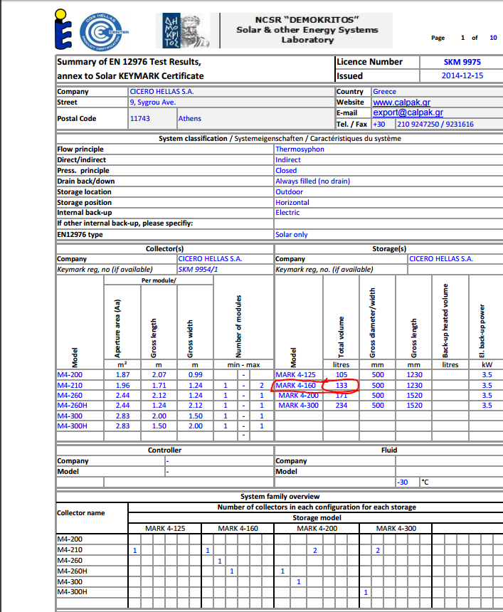

johnyboy Δημοσ. 6 Φεβρουαρίου 2016 Share Δημοσ. 6 Φεβρουαρίου 2016 ο 160λ έχει καθαρή χωρητικότητα 133, έτσι απλά για να το ξέρεις.διάβασε και στην προηγούμενη σελίδα τι γράφω για όλους από την δική μου αναζήτηση για αγορά, μπορεί να σε βοηθήσει. υγ επειδή το έψαξα καλά για τον καλπακ και ήμουν έτοιμος να τον πάρω, μου έβγαινε 1400 + 400 τα σερβις = 1800 χωρίς τα υπόλοιπα.2 ηλιακούς αγοράζεις με την ίδια τιμή.τα 12 χρόνια εγγύηση είναι κοροϊδία Συνδέστε για να σχολιάσετε Κοινοποίηση σε άλλες σελίδες άλλες επιλογές
naive Δημοσ. 6 Φεβρουαρίου 2016 Share Δημοσ. 6 Φεβρουαρίου 2016 (επεξεργασμένο) Πήγα στην calpak κ εκτός από τον mark 4 μου έδειξαν τον vacuum ts, ο Ποιος μου είπαν Έχει 20% παραπάνω απόδοση,ειδικά το χειμώνα που έχει περιορισμένη ηλιοφάνεια,τους σωλήνες κενού τους κατασκευάζει η ίδια εταιρία τεχνολογίας u-pipe ,ενώ δεν έχει θέμα με τα άλατα Γιατί κουμπωνουν πάνω στο μποιλερ .ισχύουν όλα αυτά;άμα εξερεσεις το οικονομικό (1500 με βάση κεραμοσκεπης κ τοποθέτηση) αξίζει η καλύτερα να προτιμήσω τον κλασικό με επιλεκτικους συλλέκτες;έχει βάλει κάνδενκάνειςιακό με σωλήνες κενού να μας πει εντυπώσεις. Εγγύηση 12 χρόνια με service ανά 4 χρόνια.Η τιμή είναι για τον 160,λίτρων. Αν και τα έχουμε πει πολλές φορές με τους συλλέκτες κενού, η άποψή μου είναι ότι η απόδοση του συλλέκτη είναι δευτερεύον χαρακτηριστικό, αυτό το 20% παραπάνω λίγες φορές θα γίνει αισθητό για να δικαιολογήσει τα λεφτά του, αφού συνήθως η παραγόμενη θερμότητα είναι σε περίσσεια είτε, πάλι δε θα είναι αρκετό για να κάνει τη διαφορά σε μια συννεφιασμένη μέρα. Ακόμα, μπορεί να αντισταθμιστεί εύκολα από άλλα χαρακτηριστικά όπως η επιφάνεια ή η μόνωση. Η διαφορά κυρίως είναι ότι οι συλλέκτες κενού δεν απαιτούν συγκεκριμένη γωνία πρόσπτωσης της ακτινοβολίας, οπότε μπορεί να εκμεταλλευτούν καλύτερα πχ μια ώρα ήλιο που θα βγει το απόγευμα, ενώ οι κλασικοί κάνουν όλη τη δουλειά το μεσημέρι. Το βασικό χαρακτηριστικό επιλογής για εμένα είναι η αξιοπιστία, δηλαδή η ενδεχόμενη διάρκεια ζωής χωρίς προβλήματα. Αλλά αυτό δυστυχώς δεν είναι κάτι που μπορεί να μετρηθεί μπροστά, αλλά μόνο να εκτιμηθεί. Σχετικά με την αναφορά στα άλατα, δεν αντιλαμβάνομαι τη σχέση τους με το συλλέκτη. edit: Μπήκα στο site της Calpak και είδα σε τι αναφέρεσαι. Αυτός ο συλλέκτης δεν είναι αυτό που είχα στο μυαλό μου ως συλλέκτης κενού. Εκείνοι συνήθως λειτουργούν με αλκοόλη ή χωρίς υγρό (heat-pipe), με ανεξάρτητους σωλήνες. Η Calpak απότι είδα βασίζεται στην ιδέα του κλασικού εσωτερικού κυκλώματος, αλλά αλλάζει τον τρόπο λειτουργίας της συλλεκτικής επιφάνειας, και αντί για μεταλλικά φύλλα και από πάνω υαλοπίνακα, βάζει τον υδροσκελετό μέσα στους γυάλινους σωλήνες και απο κάτω βάζει και ανακλαστική επιφάνεια. Δεν έχω σχετική άποψη για μειονεκτήματα-πλεονεκτήματα, αλλά ισχύουν αυτά που είπα περί απόδοσης. Πάντως το 20% μεγαλύτερη απόδοση φαίνεται βάσιμο. Αυτοί επιπλεόν νομίζω ότι θέλουν προσοχή το καλοκαίρι να σκεπάζονται κατάλληλα, γιατί θα ανεβάζουν συνέχεια τη θερμοκρασία με αποτέλεσμα να πιέζουν τη δεξαμενή. Επεξ/σία 6 Φεβρουαρίου 2016 από naive Συνδέστε για να σχολιάσετε Κοινοποίηση σε άλλες σελίδες άλλες επιλογές
tmgiorgio24 Δημοσ. 6 Φεβρουαρίου 2016 Share Δημοσ. 6 Φεβρουαρίου 2016 ο 160λ έχει καθαρή χωρητικότητα 133, έτσι απλά για να το ξέρεις.διάβασε και στην προηγούμενη σελίδα τι γράφω για όλους από την δική μου αναζήτηση για αγορά, μπορεί να σε βοηθήσει. υγ επειδή το έψαξα καλά για τον καλπακ και ήμουν έτοιμος να τον πάρω, μου έβγαινε 1400 + 400 τα σερβις = 1800 χωρίς τα υπόλοιπα.2 ηλιακούς αγοράζεις με την ίδια τιμή.τα 12 χρόνια εγγύηση είναι κοροϊδία Φίλε o calpak ο 160 Λ απ ότι μου είπε ο πωλητής έχει χωρητικότητα 156 Λ ,Αλλά κ σε προσπεκτους αυτό είδα ,το 133 Πώς προκύπτει;είσαι σίγουρος; 1400 πογιαιον σου έδωσαν Αυτή την τιμή;τον mark 4 τον 160 + τα περαστικά; Εσύ Τελικά σε ποιον κατέληξες; Συνδέστε για να σχολιάσετε Κοινοποίηση σε άλλες σελίδες άλλες επιλογές
johnyboy Δημοσ. 6 Φεβρουαρίου 2016 Share Δημοσ. 6 Φεβρουαρίου 2016 Φίλε o calpak ο 160 Λ απ ότι μου είπε ο πωλητής έχει χωρητικότητα 156 Λ ,Αλλά κ σε προσπεκτους αυτό είδα ,το 133 Πώς προκύπτει;είσαι σίγουρος; 1400 πογιαιον σου έδωσαν Αυτή την τιμή;τον mark 4 τον 160 + τα περαστικά; Εσύ Τελικά σε ποιον κατέληξες; αυτοί μπορεί να λένε ότι θέλουν για να πουλήσουν, η πιστοποίηση στο solarkeymark είναι η σωστή.1400 χωρίς περαστικά για τον μαρκ 4 200λ 4.2τμ. κατέληξα στον nobel 200l 4τμ συλλέκτες.πολύ καλή επιλογή είναι και ο helional αλλά προτίμησα τον nobel λόγο του ότι μου τον δίνει μαγαζί δίπλα μου και θα τον έχω όποτε τον χρειαστώ. ορίστε το πιστοποιητικό του μαρκ 4 να δεις και μόνος σου πόσο κλέβουν http://www.estif.org/solarkeymark/Links/Internal_links/DQS%20Hellas/SKM-9975.pdf Συνδέστε για να σχολιάσετε Κοινοποίηση σε άλλες σελίδες άλλες επιλογές
naive Δημοσ. 6 Φεβρουαρίου 2016 Share Δημοσ. 6 Φεβρουαρίου 2016 Αυτό που μου κάνει εντύπωση είναι ότι στο πιστοποιητικό λέει 133λίτρα και περιγράφει και διπλής ενέργειας θερμοσίφωνα. Γιατί θα μπορούσε να πει κάποιος ότι η απώλεια της χωρητικότητας οφείλεται στη σερμπατίνα της τριπλής. Συνδέστε για να σχολιάσετε Κοινοποίηση σε άλλες σελίδες άλλες επιλογές
