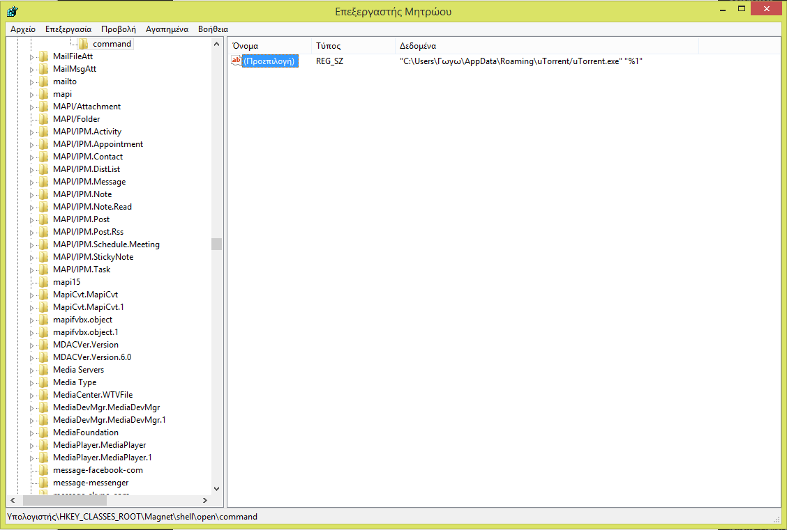

gogoulini79:P Δημοσ. 11 Μαΐου 2014 Share Δημοσ. 11 Μαΐου 2014 ρε παιδια εχω μια ερωτηση ελπιζω να μην την εχει κανει κιαλλος γιατι δεν την παλευω να καθισω να διαβασω 117 σελιδες. πατησα καταλαθος οταν εγκατεστησα το utorrent για πρωτη φορα στον υπολογιστη μου να μην δεχεται τα magnet links κατι τετοιο και τωρα τα παταω και δεν δουλευουν, απο δικη μου βλακεια δηλαδη. εχω ψαξει και στις ρυθμισεις μηπως υπαρχει καπου να το αλλαξω αλλα και να το απεγκαταστησω και να το ξανα κανω αλλα την ρυθμιση αυτην την κραταει και δεν με ξανα ρωταει τι θελω να κανω με τα magnets.... καμια βοηθεια πως να το φτιαξω???? Συνδέστε για να σχολιάσετε Κοινοποίηση σε άλλες σελίδες άλλες επιλογές

GiOrGoSk21 Δημοσ. 11 Μαΐου 2014 Share Δημοσ. 11 Μαΐου 2014 Δες αυτό. Συνδέστε για να σχολιάσετε Κοινοποίηση σε άλλες σελίδες άλλες επιλογές
gogoulini79:P Δημοσ. 11 Μαΐου 2014 Share Δημοσ. 11 Μαΐου 2014 Δες αυτό. σε ευχαριστω θα το δοκιμασω. Εγω θα σου ελεγα να κανεις επαναφορα του υπολογιστη, κανα δυο μερες πισω. αυτο που ειπα εχει γινει εδω και μηνες δεν ειναι προσφατο..... προσπαθω να κανω αυτα που λεει αλλα βρισκω προβλημα με τις παρακατω οδηγιες: Navigate to HKEY_CLASSES_ROOT\Magnet\shell\open\command\ on Windows 8 this isHKEY_CLASSES_ROOT\Software\Classes\Magnet This is what you’ll see (below) αυτο που δειχνει και καλα πιο κατω ειναι ενα path που σε οδηγει σε εναν προορισμο/διευθυνση με ονομα utorrent η τελος παντων που να εχει σχεση με αυτο το προγραμμα... εμενα στο ενα που λεει για win8 δεν υπαρχει καν ο φακελος [ισως επειδη εχω 8.1?] και στο αλλο υπαρχει μια διευθυνση αλλα δεν λεει utorrent λεει bitlord..... :S ειχα κατεβασει το bitlord καποια στιγμη αλλα δεν το εχω πια. Συνδέστε για να σχολιάσετε Κοινοποίηση σε άλλες σελίδες άλλες επιλογές
micos000 Δημοσ. 12 Μαΐου 2014 Share Δημοσ. 12 Μαΐου 2014 Γιατί δεν δοκιμάζεις να ανοίξεις ένα magnet από άλλον browser; Ίσως σου δημιουργήσει το κατάλληλο κλειδί στην registry. Δοκίμασες να αλλάξεις το path του bitlord ώστε να δείχνει στον κατάλογο του ut; Επίσης πρέπει να δεις και το Local state αρχείο του ut. Συνδέστε για να σχολιάσετε Κοινοποίηση σε άλλες σελίδες άλλες επιλογές
gogoulini79:P Δημοσ. 12 Μαΐου 2014 Share Δημοσ. 12 Μαΐου 2014 Γιατί δεν δοκιμάζεις να ανοίξεις ένα magnet από άλλον browser; Ίσως σου δημιουργήσει το κατάλληλο κλειδί στην registry. Δοκίμασες να αλλάξεις το path του bitlord ώστε να δείχνει στον κατάλογο του ut; Επίσης πρέπει να δεις και το Local state αρχείο του ut. νομιζω μπορω να ανοιξω απο καποιο αλλο browser αλλα δεν θυμαμαι ποιον και εχω ανοιξει στο παρελθον απο αλλο browser, απλως δεν μπορω να το κανω καθημερινα γιατι βαριεμαι..... οχι δεν δοκιμασα τιποτα γιατι δεν ηξερα... θα δοκιμασω σε λιγο και θα ξανα γραψω.. το εκανα ετσι ελπιζω να μην ειναι λαθος. δουλεψε!!! ευχαριστω πολυυυ ) Συνδέστε για να σχολιάσετε Κοινοποίηση σε άλλες σελίδες άλλες επιλογές
GiOrGoSk21 Δημοσ. 12 Μαΐου 2014 Share Δημοσ. 12 Μαΐου 2014 Nice. Αυτός ο φάκελος μέσα στο Roaming είναι αυτός που περιέχει όλες τις ρυθμίσεις κι ό,τι έχει σχέση με το uTorrent, να ξέρεις. Π.χ. όταν θέλω να πάρω το uTorrent σε άλλο pc έτσι ακριβώς όπως το έχω στημένο στο pc μου, παίρνω αυτόν τον φάκελο (είτε ολόκληρο είτε συγκεκριμένα αρχεία) και το πετάω στο νέο pc. Συνδέστε για να σχολιάσετε Κοινοποίηση σε άλλες σελίδες άλλες επιλογές
