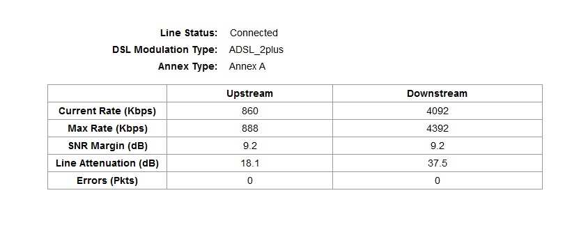

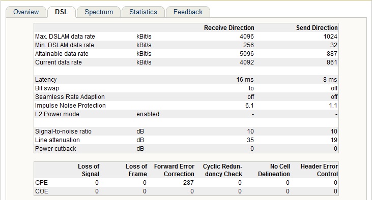

dimitris74 Δημοσ. 24 Σεπτεμβρίου 2014 Share Δημοσ. 24 Σεπτεμβρίου 2014 καλησπέρα,σημερα μου ενεργοποιησαν την γραμμη. η φορητότητα είχε γίνει απο χτές άλλα δεν συγχρόνιζε με τίποτα και τους πήρα τηλέφωνο να δηλώσω βλάβη.τελικά μου έστειλαν μήνυμα οτι αποκαταστάθηκε όμως βλέπω αυτά τα στατιστικάτο ενα ειναι απο fritz box 7140 και το αλλο απο το tplink w8970με εχουν βάλει σε 4αρι προφίλ? κανονικά έπρεπε όπως είχα με την wind να εχω κανα δύο mb παραπάνω να μην πω να είμαι στα 8 που ξεκίνησε η γραμμή.τις απόψεις σας παιδιά μιας και είμαι καινούριος στον οτε μετά απο πολλά χρονια να τους αρχίσω στα τηλέφωνα? να περιμενω να παρω το router τους πρωτα? Συνδέστε για να σχολιάσετε Κοινοποίηση σε άλλες σελίδες άλλες επιλογές

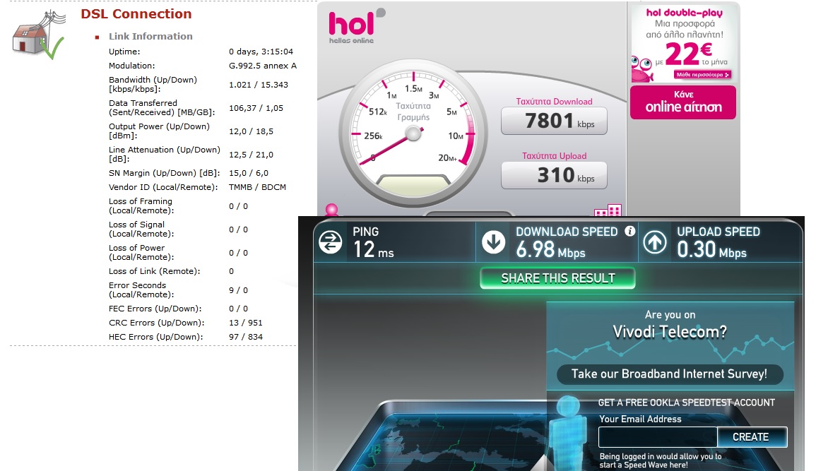

devilfish Δημοσ. 29 Σεπτεμβρίου 2014 Share Δημοσ. 29 Σεπτεμβρίου 2014 Ειναι φυσιολογικο να μου ριξουν την ταχυτητα -7000? Ειχα αποσυνδεσεις τους πηρα τηλεφωνο και μου λεει θα κανω καποιες ρυθμισεις αλλα θα πεσεις λιγο σε ταχυτητα, μου ελεγε γυρο στα 2000, αλλα επεσε 7000. Τον ρωτησα αμα γινετε αλλη ρυθμιση και μου ειπε μονο αυτο γινετε!Αυτα ηταν τα στατιστικα της γραμμης μου πριν την αλλαγη: Αυτα ειναι τωρα: Συνδέστε για να σχολιάσετε Κοινοποίηση σε άλλες σελίδες άλλες επιλογές

Prof_Chaos Δημοσ. 11 Οκτωβρίου 2014 Share Δημοσ. 11 Οκτωβρίου 2014 καλησπέρα, σημερα μου ενεργοποιησαν την γραμμη. η φορητότητα είχε γίνει απο χτές άλλα δεν συγχρόνιζε με τίποτα και τους πήρα τηλέφωνο να δηλώσω βλάβη. τελικά μου έστειλαν μήνυμα οτι αποκαταστάθηκε όμως βλέπω αυτά τα στατιστικά το ενα ειναι απο fritz box 7140 και το αλλο απο το tplink w8970 με εχουν βάλει σε 4αρι προφίλ? κανονικά έπρεπε όπως είχα με την wind να εχω κανα δύο mb παραπάνω να μην πω να είμαι στα 8 που ξεκίνησε η γραμμή. τις απόψεις σας παιδιά μιας και είμαι καινούριος στον οτε μετά απο πολλά χρονια να τους αρχίσω στα τηλέφωνα? να περιμενω να παρω το router τους πρωτα? Δήλωσε το βλάβη βάση attenuation 35 η γραμμή σου πρέπει να συγχρονίζει στα 8.. Δεν ξέρω γιατι σε έχουν ρίξει τόσο πολύ. Συνδέστε για να σχολιάσετε Κοινοποίηση σε άλλες σελίδες άλλες επιλογές
Prof_Chaos Δημοσ. 11 Οκτωβρίου 2014 Share Δημοσ. 11 Οκτωβρίου 2014 Ειναι φυσιολογικο να μου ριξουν την ταχυτητα -7000? Ειχα αποσυνδεσεις τους πηρα τηλεφωνο και μου λεει θα κανω καποιες ρυθμισεις αλλα θα πεσεις λιγο σε ταχυτητα, μου ελεγε γυρο στα 2000, αλλα επεσε 7000. Τον ρωτησα αμα γινετε αλλη ρυθμιση και μου ειπε μονο αυτο γινετε! Αυτα ηταν τα στατιστικα της γραμμης μου πριν την αλλαγη: Capture.PNG Αυτα ειναι τωρα: Capture2.PNG επανεκίννησες το ρουτερ σου; Αν το έκανες και σε βγάζει τόσο χαμηλά ξαναπάρτους και ανέφερε το Επίσης για τις αποσυνδέσεις πές τους να σου βάλουν SNR 11άρι Συνδέστε για να σχολιάσετε Κοινοποίηση σε άλλες σελίδες άλλες επιλογές
