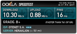

ανεξαρτήτως server στο speedtest.net? damn...
με direct download κάποιο αρχείο ή πολλά αρχεία ταυτόχρονα δοκίμασες?
κατεβάζω με 1mb/sec από εδώ http://speedtest.ftp.otenet.gr/,τα νούμερα πραγματικά δεν στέκουν...πρέπει να κατεβάζω με το 1/10 δλδ 1500 περίπου αλλά...

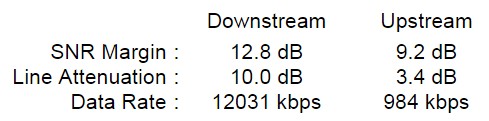

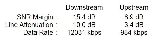

Γεια σας παιδιά! Είδα εδώ στο forum ότι πολλοί έχετε γνώσεις πάνω στο θέμα & είπα να σας ρωτήσω: δεν είχα ασχοληθεί και πολύ με την ταχύτητα της σύνδεσής μου (Conn-X 24 Mbps) μέχρι τώρα αλλά με αφορμή τη νέα πρόσφατη σύνδεση Conn-X 24 Mbps φίλου μου που μένει στον όροφο από κάτω, είπα να ασχοληθώ μιας και από ότι είδα η ταχύτητα της σύνδεσής μου ίσως έχει περιθώρια βελτίωσης. Ο φίλος μου με το νέο router που του έδωσαν (αρχικά του είχαν δώσει το ZTE ZXHN H108NS που έχω και εγώ, αλλά μετά από "πιέσεις" του το άλλαξαν με καλύτερο) πιάνει λοιπόν ταχύτητα 19-20 και η δικιά μου από ότι είδα είναι στα 12. Τα χαρακτηριστικά της γραμμής μου είναι τα παρακάτω:
Από ότι το έψαξα λίγο και χωρίς να έχω πολλές γνώσεις πάνω στο θέμα, θα μπορούσε με βάση τις παραπάνω τιμές SNR Margin & Line Attenuation να υπάρξει όντως βελτίωση π.χ. με την αλλαγή του router μου με ένα πιο καλό. Τι λέτε;

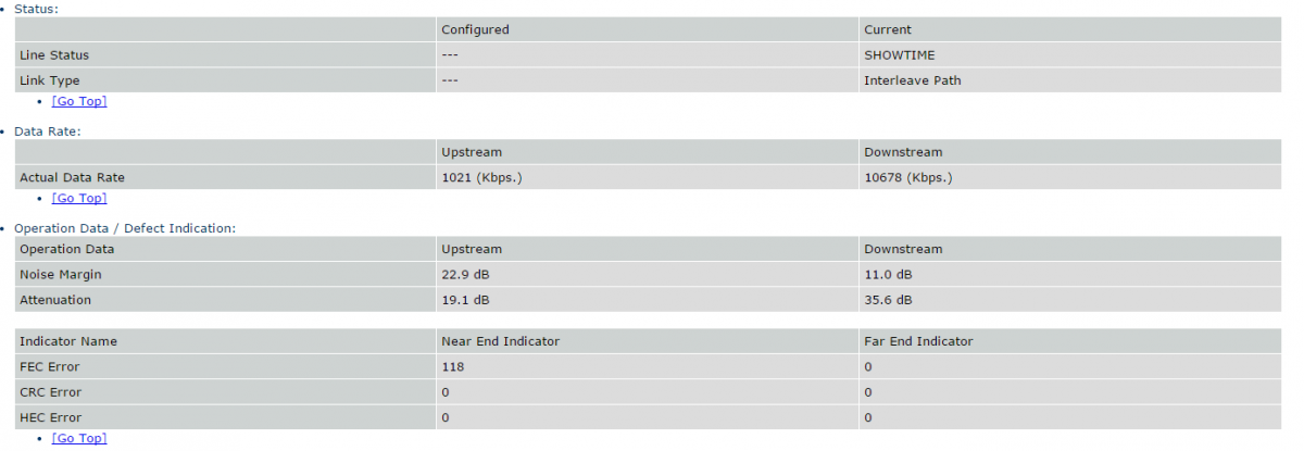

Ρε παιδια καλησπερα!
Δεν ειμαι 100% σιγουρος οτι εδω πρεπει να το βαλω αλλα....
Με αυτα τα στοιχεια δεν παει κατι καλα με το νετ μ ή μ φαινεται;
Παροχος ΟΤΕ (ολοκαινουργιος απο Φορθνετ)
Και καποιες αποσυνδεσεις...
ζητα 9 Margin διοτι βλεπω 12 .μηπως εχεις iptv και για αυτο σου εχουν βαλει αυτο το margin?/αν και κανονικα βαζουν 14.κανε ενα Reboot το ρουτερ και δες τι margin εχεις μηπως αυτο το 12 απλα ετυχε.και πες μας για να δουμε αν φορας profile ή οχι.επισης κοιτα αυτο
http://www.insomnia.gr/topic/543018-thomson585v7-sn-margin-up-down-db/   μηπως και σε βοηθησει να ανεβεις και αλλο.
βεβαια αν εχεις Iptv δεν ξερω αν θα στο ριξουν πιο χαμηλα ή θα πρεπει να τους πριξεις.επισης σιγουρα με ενα αλλο ρουτερ θα παιξεις καλυτερα απο οτι με το zte.αν εχεις βεβαια iptv τοτε το να αλλαξεις ρουτερ θα ειναι λιγο δυσκολο διοτι θα πρεπει να σεταριστει το Iptv στο νεο ρουτερ.μπορει βεβαια να μην ειναι καποιο Profile και να ειναι καποιο προβλημα ειτε στον χαλκο του οτε ειτε σε σενα σε καποιο σημειο.πρεπει να βαλεις φιλτρα παντου σε ολα τα τηλεφωνα οπως και σε συναγερμο αμα εχεις.αν πιανουν τα χερια σου μπορεις να πας και στον κατανεμητη και να δεις ποσο εχεις.
Με βαση το 10 attenuation θα πρεπε να εχεις 20 ανετα συν οτι και vdsl θα μπορουσες να βαλεις.
δεν βλεπω attenuatiOn.Κατα τα αλλα εχει το default 9του οτε.δες και το αποπανω Post και εσυ.επισης αν εχεις το zte δεν με παραξενευουν τα disconnects>βαλε το ρουτερ της forthnet αν δεν εχεις iptv που λογικα δεν εχεις.ειδικα αμα ειναι Thomson ναι αξιζει να το βαλεις.
poulinos, σε ευχαριστώ πολύ για την απάντηση & τη βοήθειά σου!
Όχι, δεν έχω iptv. Ξέχασα να αναφέρω ότι συνδέομαι ασύρματα με στικάκι από το pc στο router - απόσταση 5-6 μέτρα. Τηλέφωνο έχω ένα στο σπίτι. Το φιλαράκι μου που μένει από κάτω, πιάνει τελικά 22 Mbps με 24άρα σύνδεση - ΟΤΕ ΤV. Είδα τα router που έχεις προτείνει σε άλλες περιπτώσεις (Tp-Link 8970, 8980, Draytek Vigor 2710N, 2760N) & θα αγοράσω σύντομα κάποιο από αυτά. Πριν όμως θα ζητήσω 9 margin από ΟΤΕ.

οκ τοτε πρεπει να σου βαλουν 9 margin αφου δεν εχεις iptv.ενα αλλο ρουτερ λογικα θα σου δωσει λιγο παραπανω συγχρονισμο (οπως και καλυτερη σταθεροτητα απο ενα zte που σκιζεται στις αποσυνδεσεις.)αλλα  το βασικο ειναι το Margin για αρχη.δεν μας νοιαζει το speedtest.Μας νοιαζει ποσο συγχρονιζει το ρουτερ.το speedtest ειναι απλα για να δεις αν πιανεις οσο συγχρονιζεις που δεν μας λεει κατι στην παρουσα φαση.ο φιλος σου δεν ειναι παραλογο που παιζει 22mbit με 10 attenuatiοn αλλα μαλλον παιζει με 9 margin ασχετα οτι εχει Iptv.γιατι 22 mbit Με 14 margin δεν γινεται Που να ηταν κολλητα στον οτε.τωρα τι ρουτερ θα παρεις ειναι αναλογως τα λεφτα που θες να δωσες.μπορεις πχ να παρεις το draytek 2760 που ειναι και vdsl γα μελλοντικη χρηση αλλα μιλαμε και για 150 ευρω.θα δεις απειρα θεματα για αγορα ρουτερ για ολα τα γουστα και για ολες τις τσεπες.επισης ενα αλλο ρουτερ θα παιξει και καλυτερα στο wireless απο το zte διοτι το zte ουτε καλη εμβελεια εχει ουτε σταθερο ασυρματο εχει.
