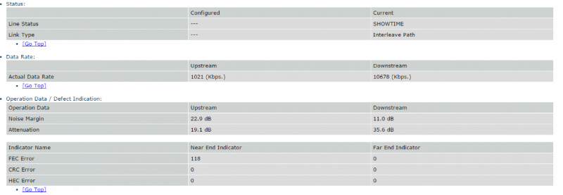

dennmell Δημοσ. 7 Νοεμβρίου 2014 Share Δημοσ. 7 Νοεμβρίου 2014 <p>δεν χανεις κατι να δοκιμασεις ενα αλλο ρουτερ.γενικα τα zte sucks οποτε το pirelli Πιστευω οτι θα παιξει καλυτερα απο το zte.δεν μπορω να σου πω αν θα παιξει τελεια αλλα πιστευω οτι θα παιξει καλυτερα.</p> Εδώ φενεται και το attuation... Πως σου φενονται; μπορω να κάνω κάτι; [ATTACH]727122[/ATTACH] Αποστολή από το CUBOT X6 με τη χρήση Insomnia App Συνδέστε για να σχολιάσετε Κοινοποίηση σε άλλες σελίδες άλλες επιλογές
poulinos Δημοσ. 15 Νοεμβρίου 2014 Share Δημοσ. 15 Νοεμβρίου 2014 Εδώ φενεται και το attuation... Πως σου φενονται; μπορω να κάνω κάτι; : [ATTACH]727122[/ATTACH] Αποστολή από το CUBOT X6 με τη χρήση Insomnia App δες αν εχεις αποσυνδεσεις με το Pirelli η οποιο αλλο ρουτερ βρεις για δοκιμη εκτος απο το zte.αν δεν εχεις αποσυνδεσεις παρε τον οτε να σου κατεβασει το margin απο το 11 που εισαι οσο πιο χαμηλα γινεται για να κερδισεις σε ταχυτητα.λογικα στο 9 θα στο παει .μακαρι να στο πηγαινε στο 6 αλλα δεν νομιζω οτι το κανουν.θα κερδισεις κανα 1,5 mbit σιγουρα.απο εκει και περα θα πρεπε να μπορεις να παιξεις και καλυτερα λιγακι αλλα οκ.αν πιανουν τα χερια σου για δοκιμη στον κατανεμητη /χωνευτη τοτε καντο για να δεις ποσο συγχρονιζεις και εκει χωρις το σπιτι μηπως μια στις 100 χανεις καπου πανω στο σπιτι.αλλιιως ασε μονο το ρουτερ με μικρο τηλεφωνικο καλωδιο(οχι καμια κουλουρα που βαζουν μερικοι) στην κεντρικη πριζα χωρις τηλεφωνα σπλιττερ,φιλτρα για να δεις αν θα συγχρονισεις καλυτερα ή οχι.κεντρικη πριζα συνηθως η πρωτη που μπαινουμε στο σπιτι δηλαδη σαλονι Συνδέστε για να σχολιάσετε Κοινοποίηση σε άλλες σελίδες άλλες επιλογές
kostasgr78 Δημοσ. 15 Νοεμβρίου 2014 Share Δημοσ. 15 Νοεμβρίου 2014 Γεια σας! συμβαινει κατι τραγικο! οταν φυσαει στην περιοχη μου πανω απο 5 μποφορ, με πεταει απο το ιντερνετ συνεχεια. ειναι φυσιολογικο αυτο? Αν είσαι σε περιοχή που φτάνει εναέρια το καλώδιο του ΟΤΕ, σίγουρα κάτι δεν πατάει καλά και κουνιέται κάποια σύνδεση καλωδίου. Δήλωσέ το βλάβη για να γίνει διερεύνηση, με τις παρατηρήσεις που είπες. Συνδέστε για να σχολιάσετε Κοινοποίηση σε άλλες σελίδες άλλες επιλογές
dennmell Δημοσ. 22 Νοεμβρίου 2014 Share Δημοσ. 22 Νοεμβρίου 2014 Ζητησα απο ΟΤΕ μειωση το SNR οπως προτεινες και μ ειπε οτι για να το παει στο 9 πρπει να μειωσει την ταχυτητα. Οποτε το εβαλε απλα στο 10,5.... Δουλευομαστε με τον ΟΤΕ ή εγω κατι δεν πιανω καλα; Νομιζα οτι θα αυξηθει, οχι να μειωσει.... Κ τωρα εχασα απλα 400 kbps Συνδέστε για να σχολιάσετε Κοινοποίηση σε άλλες σελίδες άλλες επιλογές

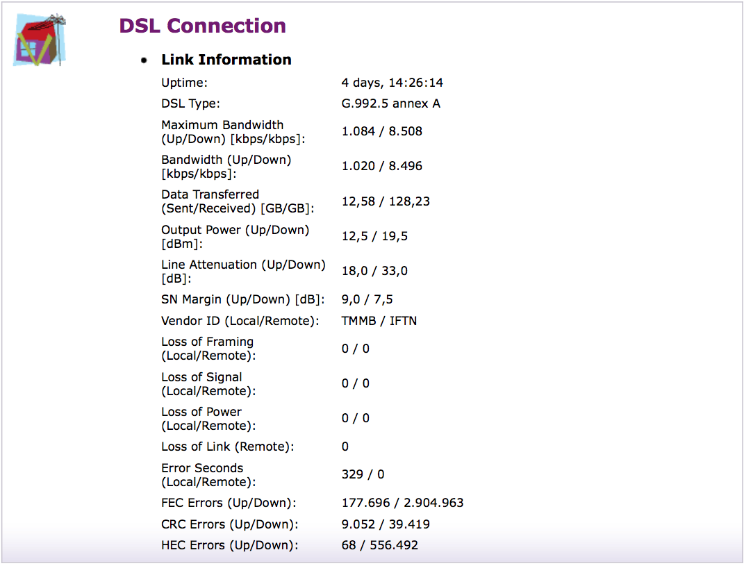

mouxaxa Δημοσ. 24 Νοεμβρίου 2014 Share Δημοσ. 24 Νοεμβρίου 2014 Καλησπέρα σας, Μπορείτε να μου πείτε αν μπορώ να ζητήσω κάτι παραπάνω από τον ΟΤΕ σε ταχύτητα με βάση αυτά τα στοιχεία: Uptime: 9 days, 12:09:57 DSL Type: G.992.5 annex A Maximum Bandwidth (Up/Down) [kbps/kbps]: 1.075 / 11.556 Bandwidth (Up/Down) [kbps/kbps]: 1.022 / 11.607 Data Transferred (Sent/Received) [GB/GB]: 19,84 / 72,43 Output Power (Up/Down) [dBm]: 12,0 / 19,5 Line Attenuation (Up/Down) [dB]: 14,5 / 26,5 SN Margin (Up/Down) [dB]: 11,5 / 8,5 Vendor ID (Local/Remote): TMMB / BDCM Loss of Framing (Local/Remote): 0 / 0 Loss of Signal (Local/Remote): 0 / 0 Loss of Power (Local/Remote): 0 / 0 Loss of Link (Remote): 0 Error Seconds (Local/Remote): 14 / 0 FEC Errors (Up/Down): 208.026 / 4.836.409 CRC Errors (Up/Down): 17.034 / 61.056 HEC Errors (Up/Down): NA / 617.619 Ρουτερ: Alcatel SpeedTouch 585/585i v8 Συνδέστε για να σχολιάσετε Κοινοποίηση σε άλλες σελίδες άλλες επιλογές

poulinos Δημοσ. 12 Φεβρουαρίου 2015 Share Δημοσ. 12 Φεβρουαρίου 2015 ουτε τα καλυτερα ουτε τα χειροτερα.θα μπορουσε να ηταν πανω απο 11 η γραμμη αλλα οκ.κανε reboot το ρουτερ.αν δεις margin 7,5 με 8 σημαινει οτι φορας profile οποτε παρ την Forthnet και ζητα 6.θα σε ανεβασει ενα κλικ.αν πιανουν τα χερια σου για κατανεμητη για δοκιμη εκει να δεις αν χανεις στην καλωδιωση σπιτιου καντο. αν εχεις συναγερμο να εχει φιλτρο.αν εχεις thomson v7 βαλε το πιο νεο firmware.μην εχεις κανα 7.χ.χ.χ.αν ειναι v8 βαλε παλι το πιο νεο.αν ειναι το v7 με το v8 ισως να ειχες και λιγο καλυτερο sync. είμαι ανάμεσα σε 2 dslam περίπου στα 2.5-3km το καθένα απο μένα. σαυτό πουμαι συνδεδεμενος τωρα εχω μόνιμα 55db attenuation κοινώς ζω το δράμα μου (οτε 2mbps). αυτό βέβαια είναι συνδεδεμένο ποιο κοντά στα κεντρικά. παίζει να ζητήσω να με συνδέσουνε στο άλλο μπας και δω άσπρη μέρα? ή θα φάω πάλι πίκρα επειδή αυτό είναι πιο μακρια απ τα κεντρικά του οτέ? επίσης, πως μπορώ να ξέρω αν αλλάζοντας πάροχο είναι κάπως καλύτερα τα πράγματα? βασικά τι μπορώ να κάνω μπας και ανέβω λίγο τουλάχιστον σε ταχύτητα (κανα 4αρι ξερω γω). τα stats μου. το 55 attenuation εινα πανω απο 4 km εκτος αν το ρουτερ σου αναφερει λαθος το attenuation ή αν δεν εχεις βαλει καπου φιλτρακι πχ συναγεερμο ή αν εχεις βαλει αναποδα καποιο φιλτρο.επισης αν εχεις splitter over isdn αντι για Over pstn παλ κανει θεματα.το λεω γιατι το εχω δει και αυτο.εκει κανις δοκιμη μονο με το ρουτερ στην τηλεφωνικη πριζα ή ακομα καλυτερα στον κατανεμητη. Συνδέστε για να σχολιάσετε Κοινοποίηση σε άλλες σελίδες άλλες επιλογές
