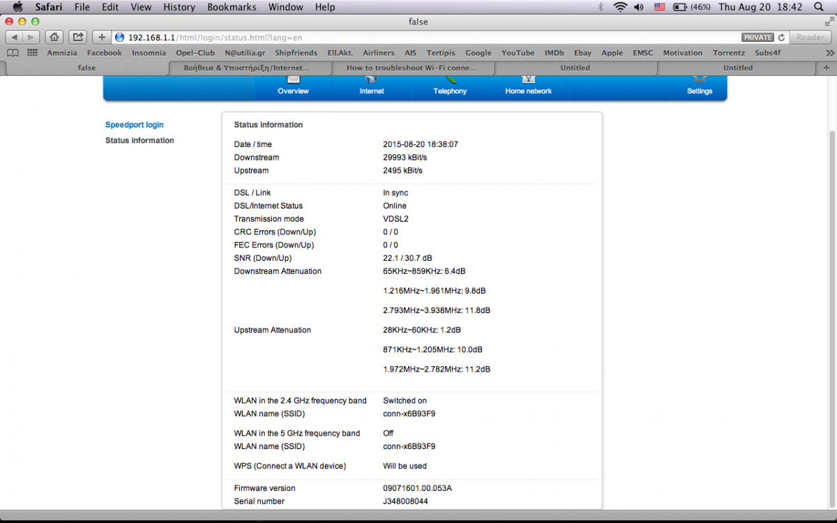

Ανανεωσαμε το συμβολαιο στον ΟΤΕ και για να εχουμε την ιδια τιμη αλλα μας εδωσαν αλλο router και η γραμμη εγινε ευρυζωνικη. Το ρουτερ ειναι το ιδιο με πριν απλα αλλη συσκευη, Speedport W 724V Type Ci. (VDSL 30MBPS)
Το προηγουμενο ρουτερ με την χρηση που γινοταν δεν εβγαζε προβληματα, ολα δουλευαν ρολοι. Απο εχθες που συνδεσα το καινουργιο, ειχα μια αποσυνδεση (αν και μαλλον εγινε αναβαθμιση στο λογισμικο του ρουτερ) και 3-4 error οπου οταν εμπαινα σε μια σελιδα εγραφε dns error. Για 1-2 λεπτα δεν μπορουσα να μπω σε καμια σελιδα λογω του dns και μετα εφτιαχνε.
Μπορω, οσο εχω ακομα το παλιο ρουτερ, να το ξανα συνδεσω για να δω τι dns χρησιμοποιουσε εκεινο ωστε να το βαλω και στο καινουργιο ή λεω βλακειες;

μηπως εβαλες vdsl απο adsl?αν εχει γινει vdsl εκει ναι η γραμμη ειναι πιο ευπαθης για να κανει αποσυνδεση ιδιαιτερα αμα παιρνεις απο το αστικο κεντρο και οχι απο Kv.επισης το vdsl θελει αλλαγες στον τροπο της καλωδιωσης για να παρεις τα μεγιστα.διαβασε εδω.
https://www.cyta.com.cy/mp/informational/support/files/wiring-guide-for-broadband_GR.pdf
το καινουριο οπως και το παλιο παιρνουν τους ιδιους dns οποτε μην σε αγχωνει.αλλα ισος κατι να ετυχε.εκτος αν ειχε πεσει το ιντερνετ και τα Windows πολλες φορες δεν καταλαβαινουν οτι εχει πεσει η συνδεση και απλα στο βγαζουν σαν error σε dns.αν το ξανακανει μπορεις να κανεις δοκιμες με ping για να δεις αν ειναι Dns μεχρι και να βαλεις καρφωτα dns στην καρτα δικτυου.
επισης για το ρουτερ δες αν εχει το τελευταιο firmware διοτι για αυτο το συγκεκριμενο εχουν βγει αρκετα firmware.τα εχει ο οτε στην σελιδα του αλλα θα τα βρεις καισε forum.σε καποιο σημειο σε Forum εβρισκες πιο νεο Firmware απο αυτο που ειχε ο οτε στο site.Μαλλον δεν το ειχαν ανεβασει ακομα ποιος ξερει.

Εδω και εναν χρονο εχω vdsl, απλα επειδη καναμε "διακοπη" ωστε να ξανα παρουμε το ιδιο πακετο και χρειαστηκε να μας δωσουν αλλο router.
Η καλωδιωση ειναι ενταξει, περσυ που βαλαμε vdsl ειχα γραψει εδω και μου ειχες δωσει συμβουλες για το τι να κανω.
Το firmware ειναι το πιο καινουργιο, το ελεγξα. Οταν το εβαλα εχθες ειχε την προ-τελευταια εκδοση και καποια στιγμη εχθες μονο του περασε την τελευταια.
Οταν μου ξαναβγαλει το dns error θα κανω τεστ το ping

οποτε δες μηπως απλα ετυχε.
β.οταν το κανει δες αν ολα τα λαμπακια ειναι αναμμενα.
γ.κανε Ping ip router Πχ ping 192.168.1.254 και δες αν παιρνεις απαντηση.
αν ναι κανε Ping 194.219.227.2 Να δουμε αν εισαι ιντερνετ
δ.Ping www.insomnia.gr να δουμε αν παιζει ο dns.
ε.θα μπορουσες να βαλεις το παλιο ρουτερ παλι αλλα πιστευω οτι απλα κατι ετυχε.ελπιζω καποια στιγμη να παρεις ενα ρουτερ εμποριου να φυγεις απο αυτα τα χαλια ρουτερ να ηρεμισεις.
κανα tp link 9980 κανα draytek 2760n.sorry με τοσα θεματα δεν μπορω να θυμαμε με ποιον εχω μιλησει και τι του εχω πει:P
