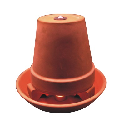

παιδια εχετε αποψη για την κεραμικη γλαστρα? http://www.dekor.gr/products-page/thermansi-me-reso/
χαχαχα Σε λάθος θέμα το έβαλες, έπρεπε να μπει στο "αστείες εικόνες ".
Για να δούμε :
Εμβαδό κώλουρου κώνου : π(R+r)λ+πR^2+πr^2
Αν γλάστρα με 30εκ ύψος, 15εκ μεγάλη διάμετρο, 10 εκ μικρή και 20 εκ ύψος : Ε = 1100εκ^2=0.11m^2
Αν βάλουμε για χαβαλέ 120C σε όλη την επιφάνεια, τότε σε ένα δωμάτιο 20C , θα αποδίδει :
Τύπος Q =kXAXΔΤ = 5,7 (W/m^2K) X 0,11(m^2) X (393K-293K) = 62,7W
Ακτινοβολία από Stefan-Boltzmann : Qrad=σ X e X (Th^4 - Tc^4)
Άρα Qrad = 5,67e-8 X 0,35 X 0,11 X (393^4 - 293^4) = 35 W
Δλδ συνολικά περίπου 100W!!!
Κάτσε ζεστάσου με 100W...
Ε με 20 γλαστράκια κάτι κάνεις...αν δεν πεθάνεις από τις αναθυμιάσεις
Υ.Γ. Επειδή τους τύπους έχω να τους εξασκήσω 14 χρόνια, αν δείτε κανά λάθος παρακαλώ για διόρθωση.

Αρχηγε λεω τωρα γω..  αν παρω μια κεραμικη γλαστρα και αντι για ρεσω την καπελωσω σε μια γκαζιερα δεν αξιζει?
