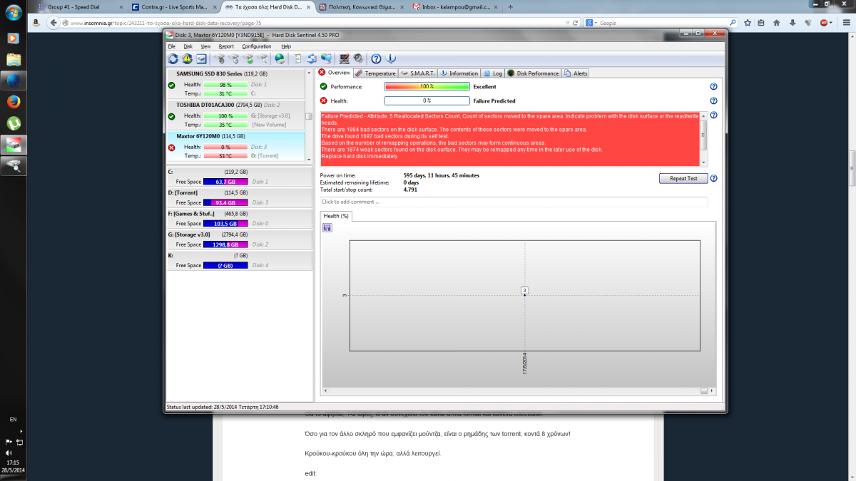

Πέτρος Δημοσ. 28 Μαΐου 2014 Share Δημοσ. 28 Μαΐου 2014 Hello! Θυμάστε για τον μελλοθάνατο Μαχτοράκο που λέγαμε από το 2ο μισό, εδώ? Ε, χτες μου πέταξε μήνυμα στα win ότι τον χάνω, άμεσα... Σήμερα, με το άνοιγμα του υπολογιστή άρχισε τις μούτζες @BIOS/SMART. Μπήκε στα 7, τα πάντα όλα τα διαβάζει, τα αντέγραψα και τώρα κάνω κι εκείνο το ρημαδοreinitialize που έλεγε κι ο Washcloud, να δω τί θα γίνει και τι χρώμα θα τον βάψω πριν τον πετάξω. Η αρχική κατάσταση, είναι η παρακάτω: Όταν με το "καλό" τελειώσει, θα ενημερώσω, να γελάσουμε λίγο. Συνδέστε για να σχολιάσετε Κοινοποίηση σε άλλες σελίδες άλλες επιλογές

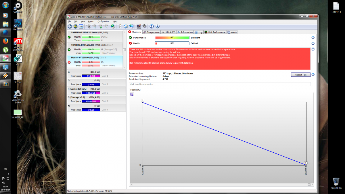

Πέτρος Δημοσ. 28 Μαΐου 2014 Share Δημοσ. 28 Μαΐου 2014 Κι εκεί που πήγαινε μια χαρά... Στο 40παράελάχιστα%, άρχισε να βρίσκει bad sectors...αναμενόμενο. Όμως, πλέον, μου βγάζει μήνυμα πως "Τhe specified network resource or device is no longer available" και ταυτόγχρονα έχει εξαφανιστεί ο δίσκος και από "My Computer", από τη λίστα του προγράμματος (αριστερά) κλπ... Είναι φυσιολογική συμπεριφορά, μέρος του reinitialization, ή απλά μας τέλειωσε (και δεν έχω και μπλε χρώμα πρόχειρο...)? Συνδέστε για να σχολιάσετε Κοινοποίηση σε άλλες σελίδες άλλες επιλογές

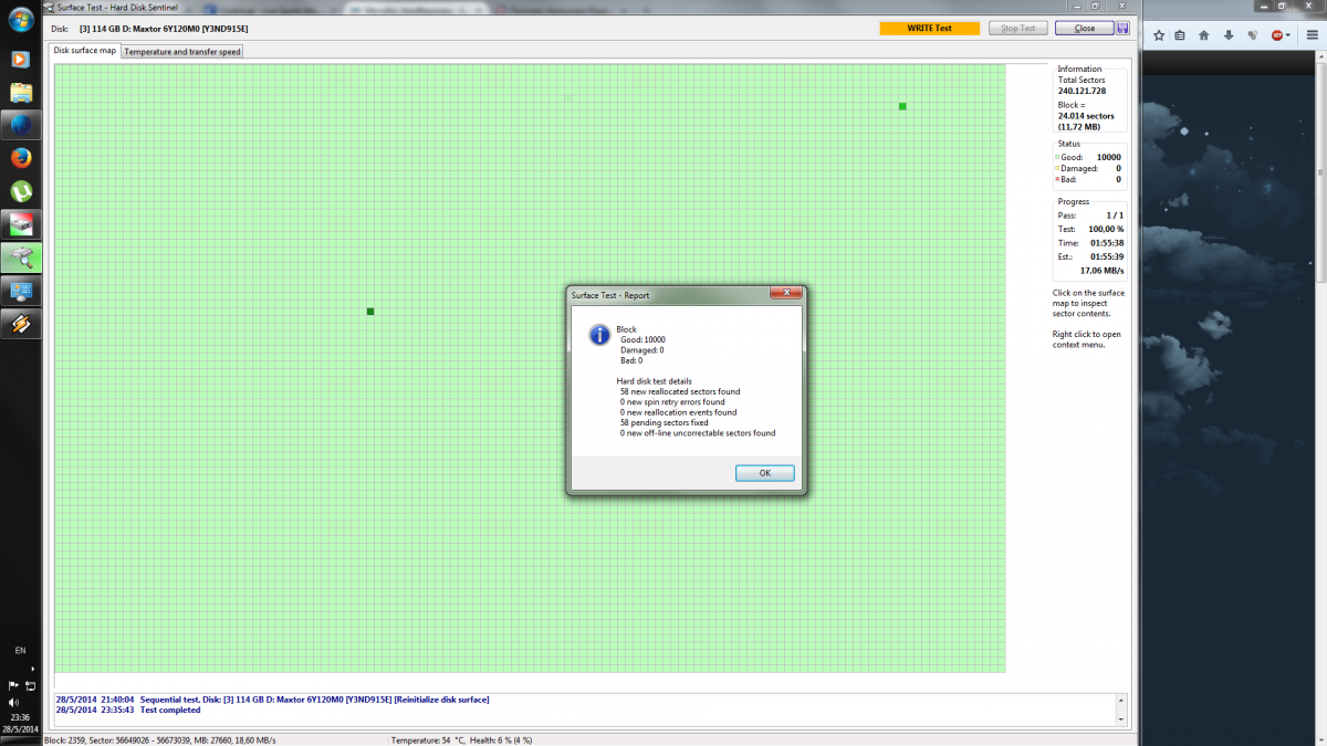

Πέτρος Δημοσ. 28 Μαΐου 2014 Share Δημοσ. 28 Μαΐου 2014 (επεξεργασμένο) To άφησα κοντά 5 ώρες,εκεί έμεινε. Κλείσιμο, επανεκκίνηση, ControlPanel...AdminTools...InitializeDisk/Format και τη διαδικασία από την αρχή. Διάβασε το δίσκο με 4% υγεία, ξεκίνησε κι όλα καλά. Είναι στο 73% αισίως, με σταθερά 17-18MB/s, χωρίς ούτε ένα (!!!) bad/damaged sector, με την υγεία να έχει ανέβει στο 6% (50% βελτίωση...άτιμα νούμερα) και λογικά σε μισή ωρίτσα θα έχει τελειώσει. Προφανώς πάλι νεκροζώντανος θα είναι, zombie κανονικό, αλλά όσο θα συνεχίσει τη δουλειά του... Και....τελειώσαμε. Τα αποτελέσματα ακολουθούν. Γκόου φίγκιουρ. Επεξ/σία 28 Μαΐου 2014 από Πέτρος Συνδέστε για να σχολιάσετε Κοινοποίηση σε άλλες σελίδες άλλες επιλογές
Πέτρος Δημοσ. 29 Μαΐου 2014 Share Δημοσ. 29 Μαΐου 2014 Τσάμπα χρόνος, τελικά... Σε κάθε άνοιγμα/επανεκκίνηση δεν τον διαβάζει ή τον διαβάζει και όποτε θέλει τον χάνει... R.I.P...πάει για βάψιμο και στο σχετικό thread. Συνδέστε για να σχολιάσετε Κοινοποίηση σε άλλες σελίδες άλλες επιλογές
