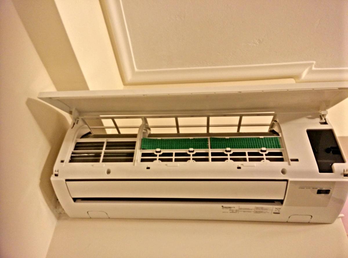

Εχω το Toshiba RAS-167SKV. Εχει φιλτρο hepa. Ξερει κανεις εαν γινεται να το καθαρισω; Το εχω 4 μηνες το inverter. Επισης, γινεται να αγορασω περισσοτερα κομματια και να τα τοποθετησω παντου; Το υπαρχων φιλτρο καλυπτει μικρο χωρο του inverter.
