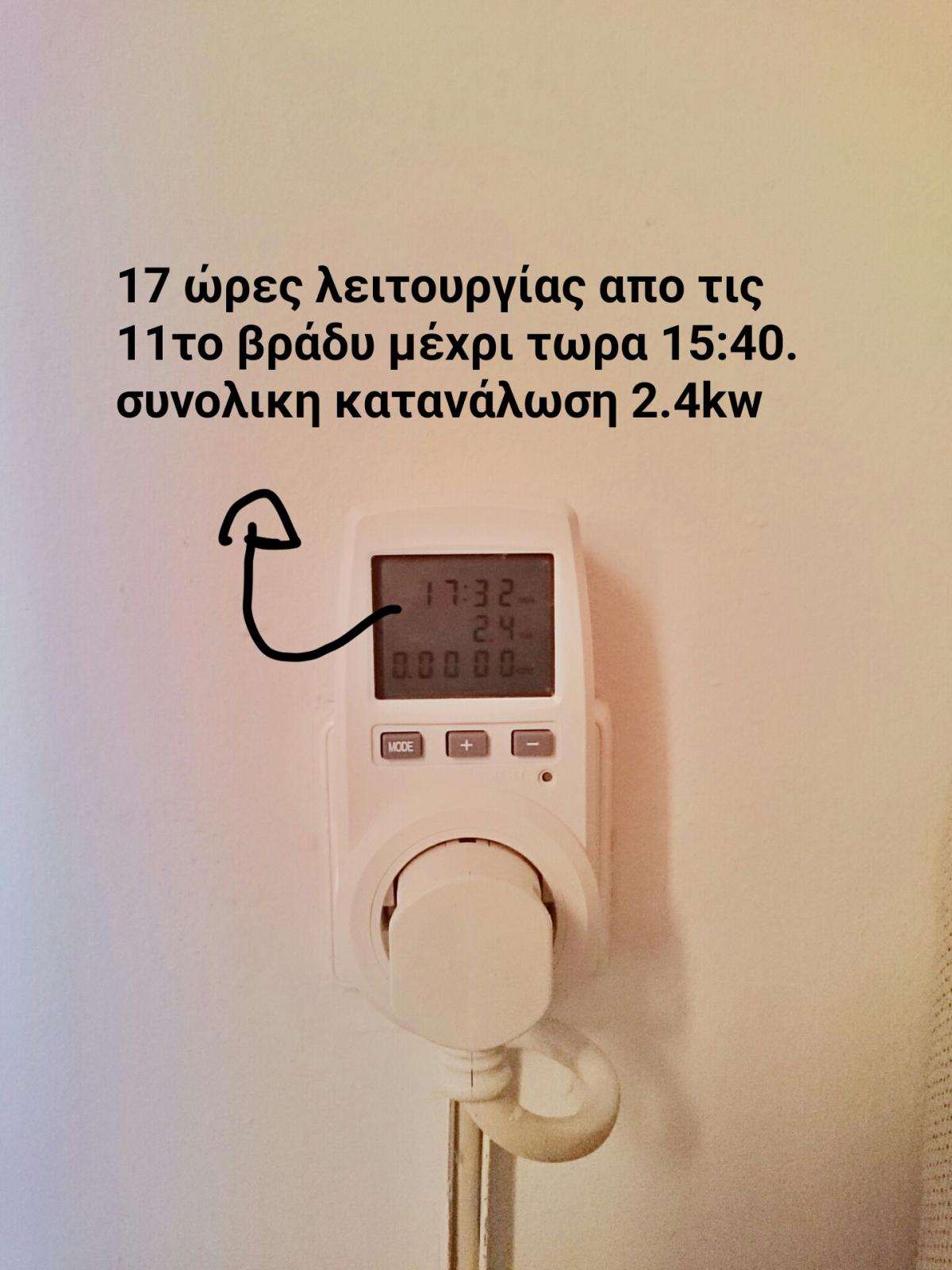

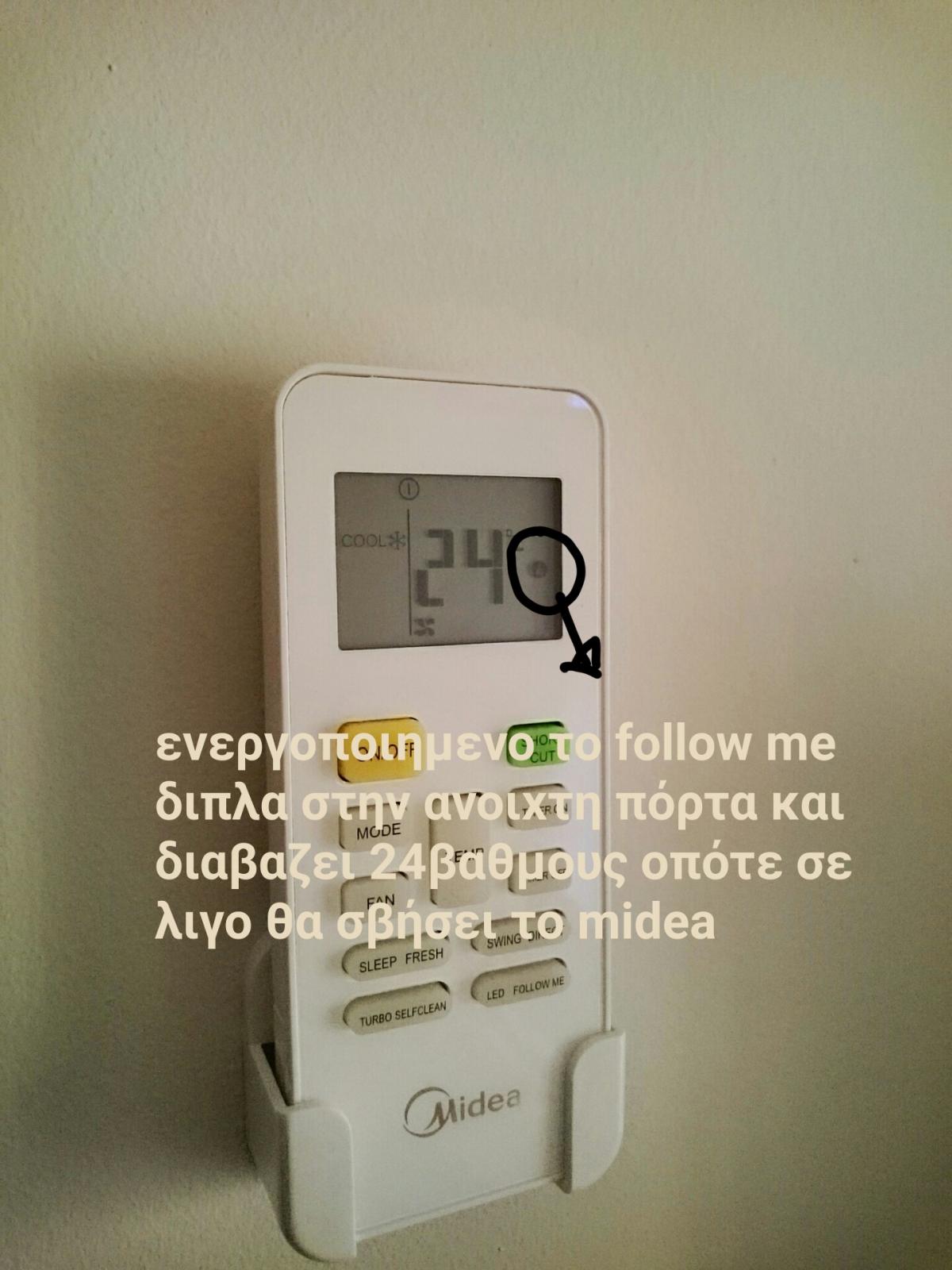

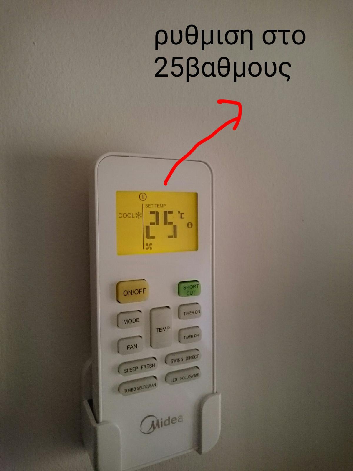

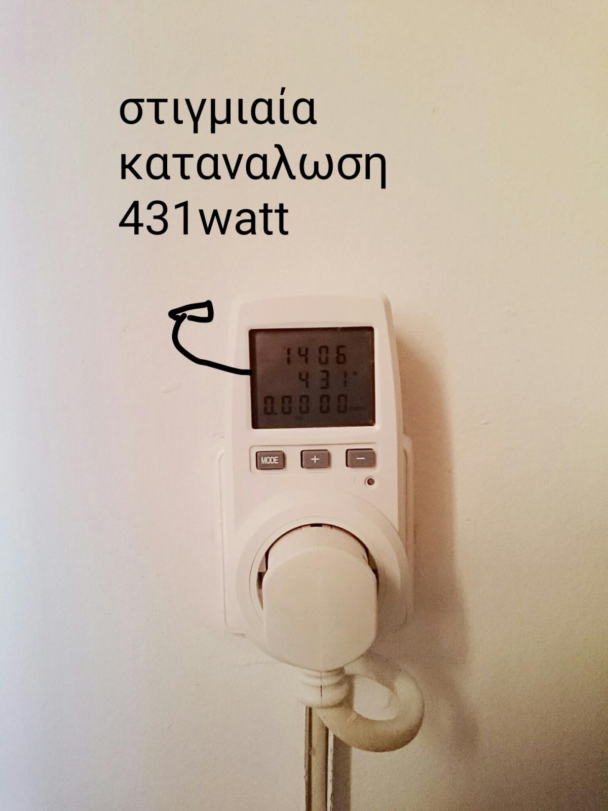

παντως οπως ειπα και σε προηγουμενα μηνυματα μου από χτες τσεκάρω το 9ρι. Με τις νορμαλ συνθήκες που εχουμε αυτες τις μερες το εχω ρυθμισει στους 25βαθμους με ανοιχτη την πορτα του υπνοδωματιου να διαχεεται η θερμοκρασια στην κουζινα οπου εχουν γινει 2 μαγειρικες μεχρι τωρα, μετα απο 17 ωρες εχει καψει 2.4kw. και οποια στιγμή που έχω μπει στο δωματιο το κλιμα ειναι σούπερ.
ανεβαζω εικονα σε λιγο.

2 αρνητικα εχω και μετα ολα τα αλλα μονο θετικα που με κανει αφοβα να τα προτεινω.
1. Το 24ρι δεν είναι τοσο ήσυχο η εσωτερικη μοναδα με 35db το πιο χαμηλο του.
2. Το 9ρι δεν κατεβαζει πολυ τα ρευματα του με ελάχιστο τα 420watt δηλ όσο και το 24ρι που σε αντιθεση θεωρείται σουπερ.
Ωραια ψυξη χωρις ξεραμενους λαιμους χαρην στα φιλτρα και τον Ιονιστη. 37 μέγιστη θερμοκρασία μου την κρατα στους 25 26 χωρις κανενα ζορυ!

τα όργανα που μετράνε τις καταναλώσεις από που τα πήρατε;
Τα συνδέετε με κάποια ηλεκτρική συσκευή για να δείτε μετρήσεις για την εκάστοτε συσκευή;
