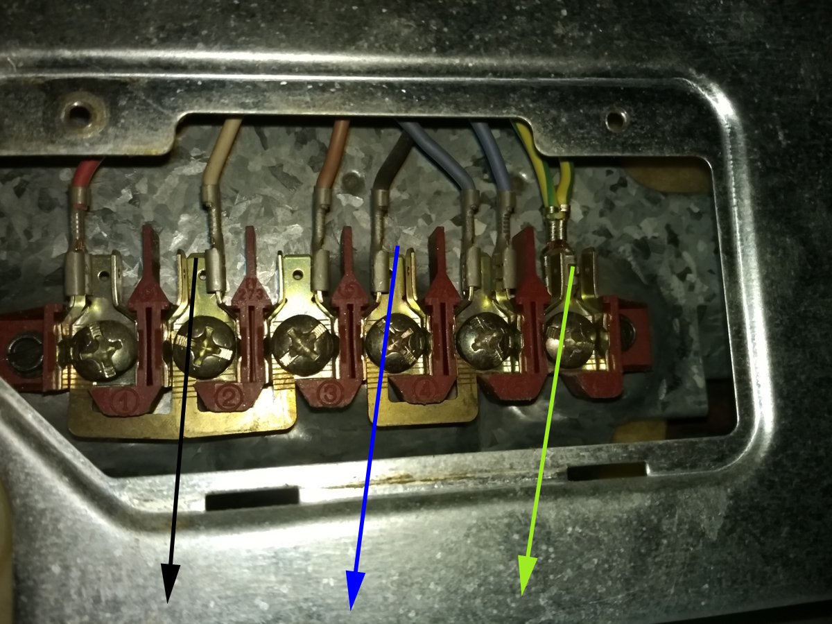

lary7 Δημοσ. 14 Οκτωβρίου 2016 Share Δημοσ. 14 Οκτωβρίου 2016 Επαναφέρω το θέμα για δικιά μου περίπτωση. Παλαια κουζινα αφαιρέθηκε απο προηγούμενο σπιτι και πρέπει να μπει στο νεο. Στην φωτο δείχνω πως σκέφτομαι να περάσω καλώδια. Μαυρο φάση, μπλέ ουδέτερο, κιτρινοπράσινο γειωση. Εχει χαλκινες γέφυρες πισω οπότε πιστεύω οτι ειναι ετοιμη για συνδεση. Είναι σωστή η σκέψη μου η θα κανει τσαφ; Επίσεις 1)για κουζίνα 6χ3 πολύκλωνο ή 4χ3 πολύκλωνο; 2)Αν πάνω στην κλέμα που θα μπει στα καλώδια τοίχου περάσω μαζί με τα χοντρά της κουζίνας και ενα λεπτο 1.5ή 2.5 ρι για να βγάλω μια μπρίζα θα υπάρχει πρόβλημα; Σε αυτήν την πρίζα θα συνδέω μικρές συσκευές (τοστίερα, φραπεδιέρα κτλ για συντομη χρήση) Συνδέστε για να σχολιάσετε Κοινοποίηση σε άλλες σελίδες άλλες επιλογές
veteranos123 Δημοσ. 14 Οκτωβρίου 2016 Share Δημοσ. 14 Οκτωβρίου 2016 Σωστά το σκέφτεσαι. Νομίζω 4χ3 είναι μια χαρά. Ναι θα χεις πρόβλημα με την πρίζα και είναι επικίνδυνο, σκέψου αν γίνει κάποιο βραχυκύκλωμα στην πρίζα μέχρι να πέσει ασφάλεια θα περάσουν από 2,5αρι καλώδιο 25 ampere και για τόσα ampere θέλει 4αρι καλώδιο το οποίο δεν μπορεί να μει σε πρίζα. Οπότε ξέχνα το και μην το κάνεις γιατί είναι επικίνδυνο. Συνδέστε για να σχολιάσετε Κοινοποίηση σε άλλες σελίδες άλλες επιλογές
