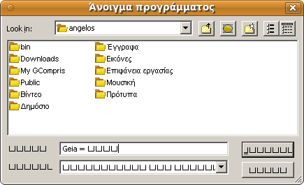

Δεν λύνεται έτσι. Δεν είναι πρόβλημα κωδικοποίησης, είναι πρόβλημα γραμματοσειρών.
Πρόσεξε τη συνημμένη εικόνα: το "Επιφάνεια εργασίας" φαίνεται κανονικά, επειδή είναι με MS Serif τι είναι τέλος πάντων, ενώ τα κουμπάκια που είναι με Tahoma δεν φαίνονται.
Εσένα δουλεύει επειδή *κάπως* έχεις ελληνική Tahoma. Π.χ. μήπως έχεις αντιγράψει τις γραμματοσειρές των Windows στο .fonts;
