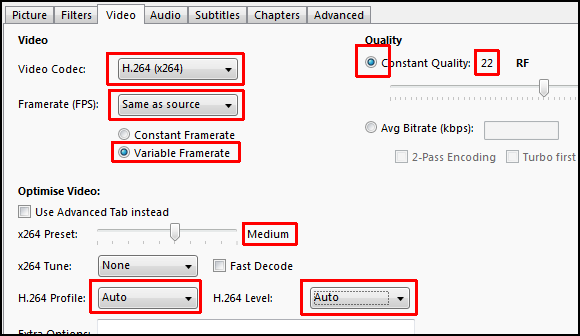

parsifal Δημοσ. 7 Μαρτίου 2014 Share Δημοσ. 7 Μαρτίου 2014 To δοκίμασα το handbrake,έβαλα την ταινία mkv με ενσωματωμένους υπότιτλους από το mkvmerge και έβαλα την επιλογή mp4.Μετά από 1,30 ώρα ήταν έτοιμο.Ήταν αρχείο mp4 χωρίς υπότιτλους 1,6gb...η αρχική ήταν 6,5gb.Οπότε έχω ένα αρχείο mp4 χωρίς υπότιτλους που δεν έχει την αρχική ποιότητα. Έπρεπε να κάνω καμια άλλη ρύθμιση για να βγει καλύτερο αποτέλεσμα και να μείνουν οι υπότιτλοι πάνω? Ωχ, ξέχασα να το αναφέρω : οι υπότιτλοι πρέπει να είναι ενσωματωμένοι σε format SSA (SubStation Alpha) μέσα στο MKV. Τότε μόνο θα σε αφήσει το Handbrake να ενεργοποιήσεις την επιλογή "Burn In" για το track υποτίτλων που θα βρει μέσα στο MKV. Συγγνώμη για τον χαμένο χρόνο σου! Όσον αφορά την ποιότητα: τί ρυθμίσεις έκανες; Στην καρτέλα Picture άφησες την ίδια ανάλυση με την πηγή ή έκανες resize και/ή crop της εικόνας; Στην καρτέλα Video; Εγώ προτείνω κάτι κοντά στα παρακάτω: Δηλαδή κωδικοποίηση όχι με βάση το bitrate σε 2 περάσματα (αυτά ήταν χρήσιμα μόνο επί εποχές DivX/XviD/GordianKnot κλπ που έπρεπε να γεμίσεις ένα ή δύο 700άρια δισκάκια CDR), αλλά τύπου CRF (Constant Rate Factor) που είναι πιο γρήγορο στην κωδικοποίηση και κρατά σχεδόν σταθερή (όχι ίδια με την αρχική! δεν είναι το ίδιο πράγμα) την ποιότητα, ανεξάρτητα από πολυπλοκότητα σκηνών και σε όλο το εύρος του τελικού αποτελέσματος. Παίξε με τις τιμές RF μεταξύ 18-26. Όσο μικρότερο, τόσο περισσότερο διατηρείται η αρχική ποιότητα και μεγαλώνει το μέγεθος στο τελικό αρχείο. 22-23 συνήθως δίνει καλά αποτελέσματα για τους περισσότερους, αλλά εξαρτάται και πόσο ψείρας είναι ο καθένας, σε τί μέσο (CRT monitor, TFT monitor, TV) προβάλλεται το video και από τί απόσταση το βλέπουμε. Συνδέστε για να σχολιάσετε Κοινοποίηση σε άλλες σελίδες άλλες επιλογές
micos000 Δημοσ. 7 Μαρτίου 2014 Share Δημοσ. 7 Μαρτίου 2014 Δηλαδή κωδικοποίηση όχι με βάση το bitrate σε 2 περάσματα (αυτά ήταν χρήσιμα μόνο επί εποχές DivX/XviD/GordianKnot κλπ που έπρεπε να γεμίσεις ένα ή δύο 700άρια δισκάκια CDR), αλλά τύπου CRF (Constant Rate Factor) που είναι πιο γρήγορο στην κωδικοποίηση και κρατά σχεδόν σταθερή (όχι ίδια με την αρχική! δεν είναι το ίδιο πράγμα) την ποιότητα, ανεξάρτητα από πολυπλοκότητα σκηνών και σε όλο το εύρος του τελικού αποτελέσματος. Για πες parsifal, γιατί προτείνεις constand bitrate; Έχω μείνει (όσον αφορά τις μετατροπές) στις εποχές του 2-pass / variable bitrate. Το crf δεν θα ανεβάζει το bitrate χωρίς λόγο σε σκηνές που δεν χρειάζεται να έχουν τόσο ψηλό bitrate και κατ' επέκταση και το μέγεθος του αρχείου; Συνδέστε για να σχολιάσετε Κοινοποίηση σε άλλες σελίδες άλλες επιλογές
parsifal Δημοσ. 8 Μαρτίου 2014 Share Δημοσ. 8 Μαρτίου 2014 Για πες parsifal, γιατί προτείνεις constand bitrate; Έχω μείνει (όσον αφορά τις μετατροπές) στις εποχές του 2-pass / variable bitrate. Δεν προτείνω κωδικοποίηση σταθερού bitrate, αλλά σταθερού Rate Factor. Δεν είναι το ίδιο. Όταν κρατάς σταθερό το Rate Factor κατά το encoding, μπορείς να θεωρείς για πρακτικούς σκοπούς ότι είναι σχεδόν το ίδιο με το να κρατάς σταθερό τον παράγοντα ποιότητας και από αυτήν την άποψη προσομοιάζει με κωδικοποίηση τύπου CQ (Constant Quality). Το crf δεν θα ανεβάζει το bitrate χωρίς λόγο σε σκηνές που δεν χρειάζεται να έχουν τόσο ψηλό bitrate και κατ' επέκταση και το μέγεθος του αρχείου;Όχι. Θα το ανεβάζει μόνο όταν υπάρχει λόγος (high-action σκηνές). Σε «αργές» σκηνές υψηλού compressibility, το χρησιμοποιούμενο bitrate προσαρμόζεται αυτόματα προς τα κάτω. Συνδέστε για να σχολιάσετε Κοινοποίηση σε άλλες σελίδες άλλες επιλογές
