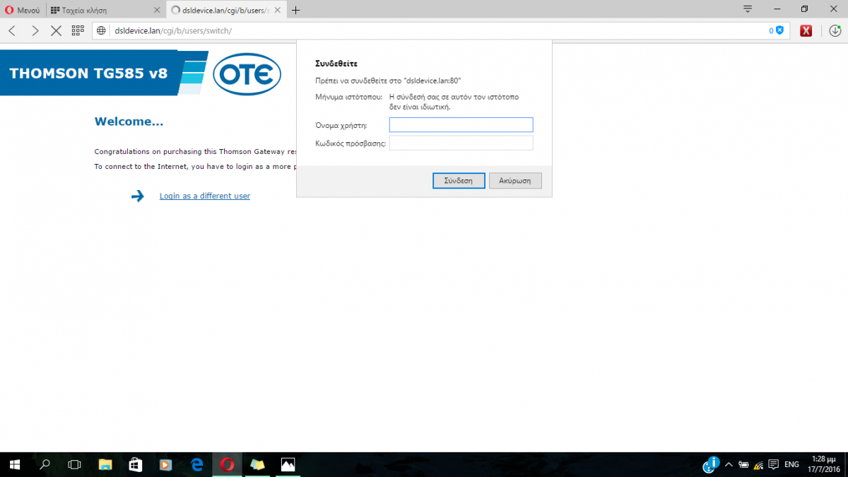

ele. Δημοσ. 17 Ιουλίου 2016 Share Δημοσ. 17 Ιουλίου 2016 Έχω το συγκεκριμένο ρούτερ από οτε και θέλω να το χρησιμοποιήσω στη νεα σύνδεση hol. Μου βγάζει αυτό το μήνυμα.. Ξέρει κάποιος την διαδικασία;;;;;;;;;; Συνδέστε για να σχολιάσετε Κοινοποίηση σε άλλες σελίδες άλλες επιλογές
panos- Δημοσ. 18 Ιουλίου 2016 Share Δημοσ. 18 Ιουλίου 2016 Θα βάλεις για username admin και στο Password αυτό που αναγράφεται στην ετικέτα, Όχι για το WiFi. Συνδέστε για να σχολιάσετε Κοινοποίηση σε άλλες σελίδες άλλες επιλογές
poulinos Δημοσ. 18 Ιουλίου 2016 Share Δημοσ. 18 Ιουλίου 2016 Έχω το συγκεκριμένο ρούτερ από οτε και θέλω να το χρησιμοποιήσω στη νεα σύνδεση hol. Μου βγάζει αυτό το μήνυμα.. Ξέρει κάποιος την διαδικασία;;;;;;;;;; προσωπικα θα αλλαζα το firmware του οτε και θα εβαζα το generic firmware 8.2.7.8 για αυτο το ρουτερ.επισης αν καποιος εχει αλλαξει τα στοιχεια κανεις και hard reset. Συνδέστε για να σχολιάσετε Κοινοποίηση σε άλλες σελίδες άλλες επιλογές
