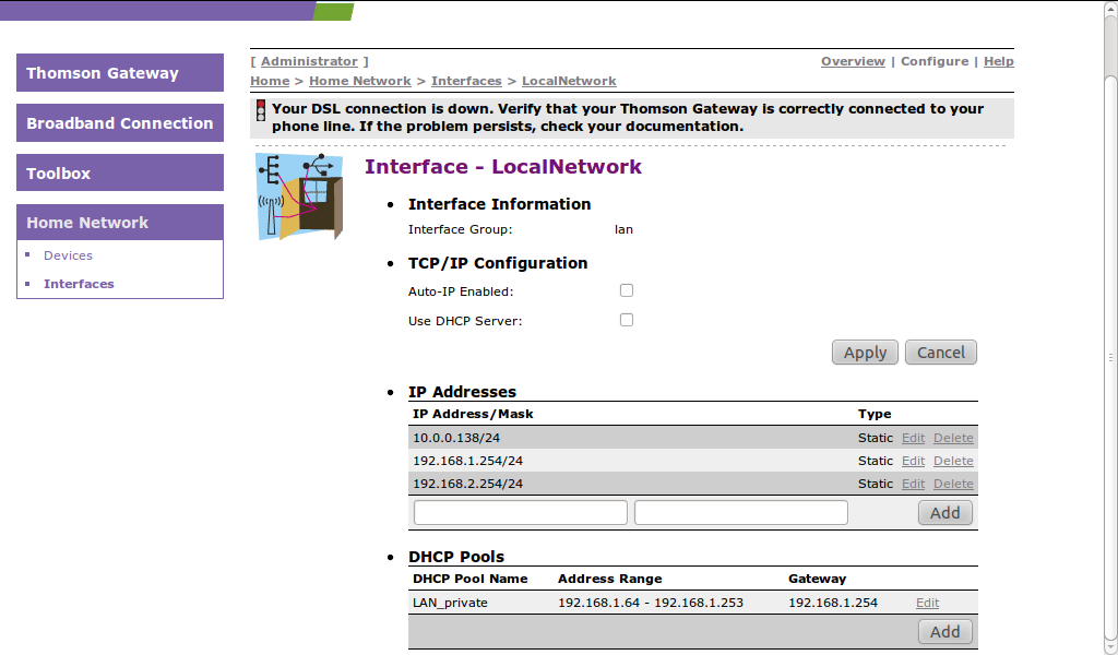

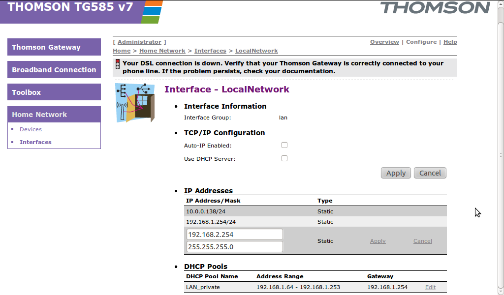

Ανεβάζω μερικές εικόνες από τις ρυθμίσεις του thomson,ελπίζω να μην παρουσιάζουν προσωπικά στοιχεία που δε πρόσεξα.
Η τελευταία εικόνα είναι αμα πατήσω edit στη τελευταία διεύθυνση που έχει.
Αυτό που μου είπες για τις αυτόματες ip το έψαξα,αλλά μετά το configure στις ρυθμίσεις της κάρτας δικτύου,δε μου δίνει επιλογές για αυτόματες ή στατικές ip. Μονάχα Ρυθμίσεις ΙΡν4 έχει ως μέθοδο ΑΥΤΟΜΑΤΑ(DHCP)... :/
Πάντως, ως δρομολογητή μου βγάζει 192.168.2.1 που είναι του ρούτερ μου..

νομιζω εχει γινει λιγο μπερδεμε με τις ip ....
1. επιβεβαιωσε οτι ο βασικος ρουτερ σου (gateway) ειναι στο 192.168.2.1
2. αν οντως ειναι εκει εχεις βαλει λαθος gateway στο thomson την βλεπω στο 192.168.1.1
3. στο ip του access point βλεπω εχει ξεμεινει ενα 192.168.1.254 , καλου κακου κανε delete απο εκει και αφησε μονο το 192.168.2.254
και επαναλαμβανω !!! μπες στο μοντεμ σου το βασικο και επιβεβαιωσε την ip του κεντρικου σου gateway !!! γιατι ολα εξαρτωνται απο αυτο ....
btw. εχω κανει ακριβως αυτο που θελεις να κανεις και εσυ χρησιμοποιοντας επισης το ιδιο access point (thomson 585 v7) συνδεοντας το με ενα draytek 2830Vn και λειτουργει μια χαρα το ethernet.

εφοσον εχει κλεισει τον dhcp δεν θα εχει θεμα που ειναι σαν gateway το 192.168.1.254 .απλα εφοσον λες οτι το ρουτερ σου ειναι 192.168.2.1 και εχεις βαλει το thomson 192.168.2.254 τοτε το 192.168.1.254 και το 10.0.0.138 καντα delete να μην υπαρχουν καθολου.τον dhcp κλειστο.μην προσπαθησεις να τον αλλαξεις απο κατω εχει κατι bug σε αυτο το κομματι το Thomson και αμα ορισεις dhcp σε 192.168.2.2. πχ εως 2.4 αυτο θα σου κρατησει σαν gateway το 192.168.1.254 αντι για το 192.168.2.254.αλλα αυτο δεν μας νοιαζει διοτι δεν θες dhcp
gateway ειναι το 192.168.1.254 ο dhcp ξεκιναει πχ απο 1.1
3.και λαθος Ip να βαλει στο Thomson πχ 192.168.10.254 παλι θα παιξει αρκει να εχει κλεισει τον dhcp.απλα δεν θα εχει προσβαση στο Thomson αφου θα παιρνει αλλο δικτυο ip στο pc.
και πρεπει να σου δουλευει και με καλωδιο και ασυρματα.
β.οχιδεν εχουν προσωπικα στοιχεια ουτε θα γινοταν.ακομα και wan ip να εδειχνε δεν λεει κατι.
