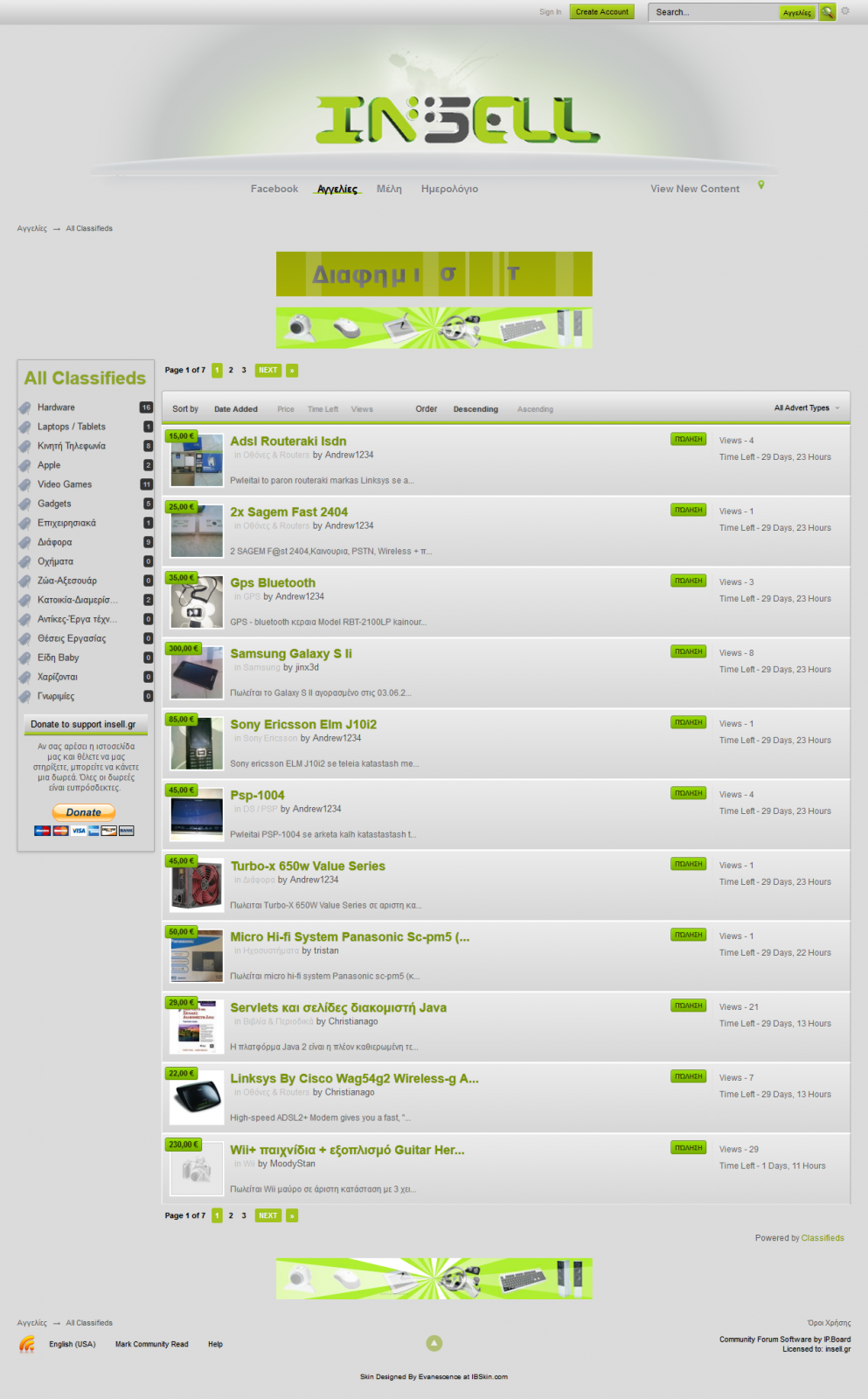

Lucky Luke Δημοσ. 5 Σεπτεμβρίου 2012 Share Δημοσ. 5 Σεπτεμβρίου 2012 Σου επισυνάπτω σε εικόνα στιγμιότυπο από την αρχική σελίδα όπως τη βλέπω. Ούτε FB, ούτε twitter ούτε άλλο social εικονίδιο βλέπω... Συνδέστε για να σχολιάσετε Κοινοποίηση σε άλλες σελίδες άλλες επιλογές
