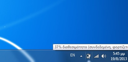

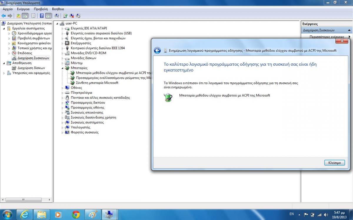

julio7 Δημοσ. 19 Αυγούστου 2013 Share Δημοσ. 19 Αυγούστου 2013 Καλησπερα σε ολους! Εχω ενα Sony Vaio NS series. Το προβλημα μου ειναι το εξης: Ενω δειχνει οτι φορτιζει,η σταθμη της μπαταριας φτανει μεχρι 38%. Δεν μου βγαζει καποιο χ στη μπαταρια,και ουτε μου λεει πως δεν φορτιζει. Οταν βγαζω το φορτιστη μου κραταει περιπου μια ωρα η μπαταρια,δηλαδη σαν να εχει γινει πληρης φορτιση της μπαταριας. Αυτο που δεν καταλαβαινω ομως ειναι γιατι η σταθμη της να μην ανεβαινει οπως πρεπει? Το λαπτοπ ειχε κανονικα Vista και του εχω βαλει 7 με ολους τους drivers απο τη sony και δεν εχει το παραμικρο θεμα. Η μπαταρια και ο φορτιστης ειναι γνησια. Επισης στη διαχειριση συσκευων αναγνωριζει κανονικα τη μπαταρια και ολες της συσκευες οπως σας δειχνω και στη φωτογραφια. Αν μπορει καποιος να βοηθησει θα του ειμαι ευγνωμον. Ευχαριστω εκ των προτερων! Συνδέστε για να σχολιάσετε Κοινοποίηση σε άλλες σελίδες άλλες επιλογές

poulinos Δημοσ. 19 Αυγούστου 2013 Share Δημοσ. 19 Αυγούστου 2013 καποια laptop δινουν ενα μικρο calibration μιας φορτισης απο μεσα.τα Lenovo το κανουν.επισης προσεχε σε τι ποσοστο εχει οριστει να κανει Hybernate η shut down το λαπτοπ.επισης απορια.οταν φτασει η μπαταρια στο 38 το λαμπακι συνεχιζει να σου δινει οτι κανει charging και να σου λεει και απο μεσα οτι κανει charging η σβηνει/αλλαζει χρωμα και απλα σου δειχνει οτι ειναι full.γιατι αμα το βαλει για full φορτιση και οταν φτασει στο 38 σβηνει το κυκλωμα φορτισης ειτε το εχει ανοιχτο ειτε το εχει κλειστο τοτε we have problem. Συνδέστε για να σχολιάσετε Κοινοποίηση σε άλλες σελίδες άλλες επιλογές
julio7 Δημοσ. 19 Αυγούστου 2013 Μέλος Share Δημοσ. 19 Αυγούστου 2013 Ναι,και το λαμπακι και η ενδειξη φορτισης λεει οτι φορτιζει. Ομως η σταθμη της μπαταριας που ανεβοκατεβαινει και δειχνει οτι φορτιζει σταματαει. Αλλα οταν βαζεις το βελακι στη μπαταρια λεει οτι φορτιζει οπως θα δεις και στη φωτο Συνδέστε για να σχολιάσετε Κοινοποίηση σε άλλες σελίδες άλλες επιλογές
poulinos Δημοσ. 20 Αυγούστου 2013 Share Δημοσ. 20 Αυγούστου 2013 δοκιμασε τοτε αυτα που ειπε ο Plpapadoulos τοτε αφου δεν κλεινε το κυκλωμα φορτισης.σε μερικα sony υπηρχε ενα care για την μπαταρα που απλα την φορτιζε μεχρι 50 τις 100 για να μην την γεμιζε τελειως.αλλα δεν ηταν 38 τις 100 ηταν 50 τις 100 αν θυμαμαικαλα. Συνδέστε για να σχολιάσετε Κοινοποίηση σε άλλες σελίδες άλλες επιλογές
