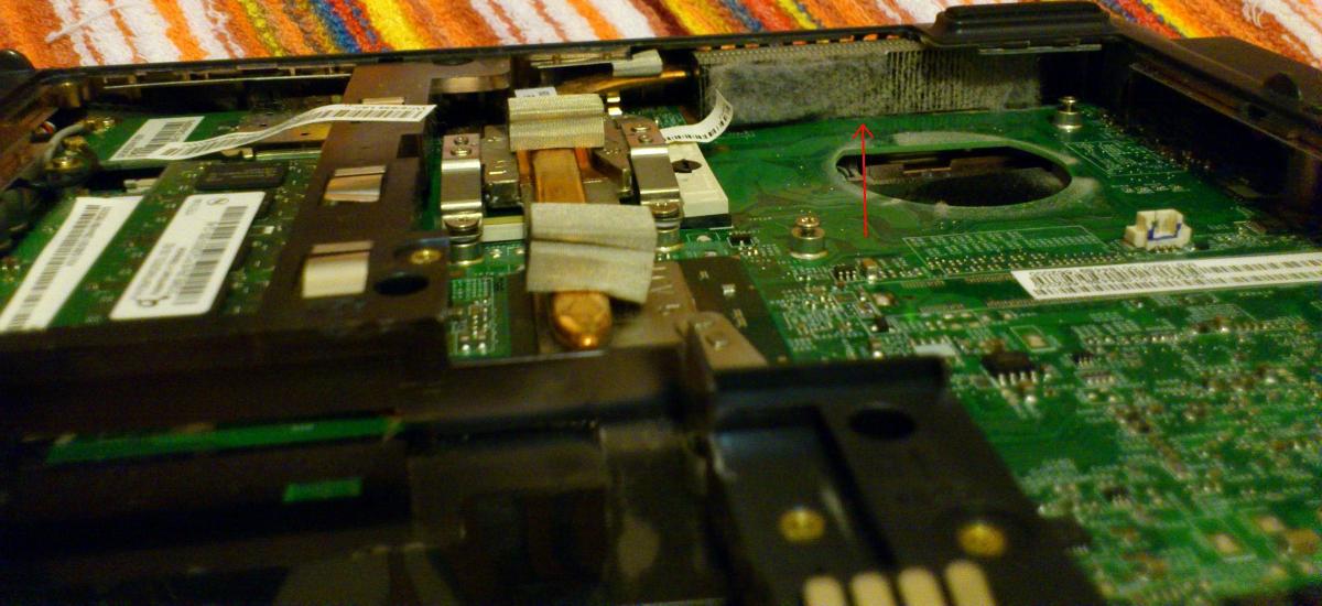

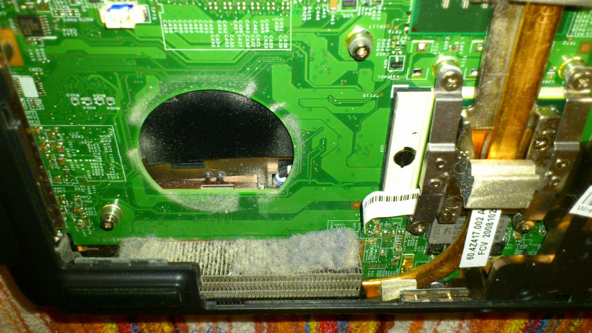

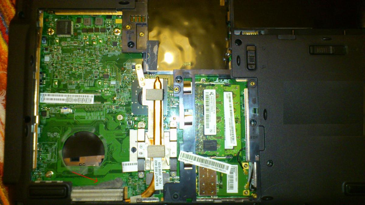

Καθάρισες μόνο τον ανεμιστήρα ή και την εσωτερική πλευρά της ψύκτρας (που είναι και το σημαντικότερο), από εκεί που αποβάλλεται ο αέρας ? Η αλλαγή θερμοαγώγιμης πάστας φέρνει ελάχιστα αποτελέσματα. Σχετικές εικόνες από Laptop που καθάρισα πρόσφατα και δεν ήταν και από τα πιο χάλια που έχω δει:
Συνημμένο Αρχείο  DSC_1431.JPG   142,33K   4 downloads
Συνημμένο Αρχείο  DSC_1434 new.JPG   118,28K   4 downloads
Συνημμένο Αρχείο  DSC_1436 new.JPG   97,01K   4 downloads

Σωστά αναφέρει ο Jannis64 ....Αν μπορείς ξεβίδωσε και το πλαστικό καπάκι του ανεμιστήρα και καθαρισε τον..!!Πιθανως θα βρεις κανένα σφουγγάρι μέσα!

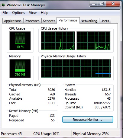

απο θεμα προγραμματος που να τρεχει το χω τσεκαρει δεν υπαρχει (το cpu ειναι μεταζυ 40-60% load συνηθως)
Πολυ ειναι το load. Κανονικα πρεπει να μην ειναι πανω απο 10%. Μπορεις να "σηκωσεις" ενα screenshot απο τον task manager την καρτελα processes κ πατωντας να σου δειχνει ανα cpu load?

το  cpu load ειναι απο 8-20% , λαθος δικο μου.θα ποστάρω screenshot απο τον task manager με την πρωτη ευκαιρια ,
