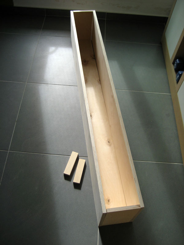

zoranb Δημοσ. 18 Ιανουαρίου 2014 Μέλος Share Δημοσ. 18 Ιανουαρίου 2014 Λοιπόν, πήρα 18άρι κόντρα πλακέ θαλάσσης τελικά και να μια φωτογραφία πριν τη συγκόλησή της. Δεν ξέρω τι να βάλω εσωτερικά ώστε να μην έρχεται το ξύλο σε επαφή με το νερό και χαλάει μέρα με τη μέρα. Ότι είναι θέλω να είναι κάτι υγιεινό, γιατί τα φυτά που θα βάλω θα είναι προς βρώσην. Κάποιες σκέψεις είναι είτε να την αλείψω εσωτερικά με πίσσα νερού, είτε κάποιο τσιμεντοειδές στεγανωτικό που βάζουν σε δεξαμενές πόσιμου νερού κλπ. Θα ήθελα να ακούσω γνώμες όμως, είμαι όλος αυτιά και μάτια λοιπόν! Συνδέστε για να σχολιάσετε Κοινοποίηση σε άλλες σελίδες άλλες επιλογές
cthulhucarbide Δημοσ. 18 Ιανουαρίου 2014 Share Δημοσ. 18 Ιανουαρίου 2014 Σίλερ (sealer) 2 συστατικών. Το περνάς 2 χέρια και μετά το πετάς στην θάλασσα το αφήνεις ένα μήνα και δεν παθαίνει τίποτα Συνδέστε για να σχολιάσετε Κοινοποίηση σε άλλες σελίδες άλλες επιλογές
bluesattack Δημοσ. 18 Ιανουαρίου 2014 Share Δημοσ. 18 Ιανουαρίου 2014 Εγω λεω ενα κομματι πλαστικο παντως.Να μπορεις να το καθαρισεις κιολας. Συνδέστε για να σχολιάσετε Κοινοποίηση σε άλλες σελίδες άλλες επιλογές
Ntinaras Δημοσ. 18 Ιανουαρίου 2014 Share Δημοσ. 18 Ιανουαρίου 2014 το ξυλο δε θα σαπισει απο το ποτισμα? καλυτερα πλαστικο. Συνδέστε για να σχολιάσετε Κοινοποίηση σε άλλες σελίδες άλλες επιλογές
zoranb Δημοσ. 18 Ιανουαρίου 2014 Μέλος Share Δημοσ. 18 Ιανουαρίου 2014 Σίλερ (sealer) 2 συστατικών. Το περνάς 2 χέρια και μετά το πετάς στην θάλασσα το αφήνεις ένα μήνα και δεν παθαίνει τίποτα Αυτό το σίλερ όμως μήπως είναι χημικό και όχι οκ όσον αφορά το θεμα υγιεινής όταν θα έρχεται σε επαφή με το χώμα; Εγω λεω ενα κομματι πλαστικο παντως.Να μπορεις να το καθαρισεις κιολας. Και που θα μπεί το κομμάτι πλαστικό που λες που υποτίθεται ότι θα καλυφθεί από το χώμα! το ξυλο δε θα σαπισει απο το ποτισμα? καλυτερα πλαστικο. Εσύ αναφέρεσαι από τι υλικό θα είναι φτιαγμένη όλη η ζαρντινιέρα ε; Συνδέστε για να σχολιάσετε Κοινοποίηση σε άλλες σελίδες άλλες επιλογές

paylidis Δημοσ. 18 Ιανουαρίου 2014 Share Δημοσ. 18 Ιανουαρίου 2014 zoranb εγω το σκεφτόμουν με πολύ χοντρο ναίλον σα μια λύση ειδαλλως το μονωτικο που βάζουν δε δεξαμενες νερού. Προς θεου μη βαλεις πισσα! Συνδέστε για να σχολιάσετε Κοινοποίηση σε άλλες σελίδες άλλες επιλογές
