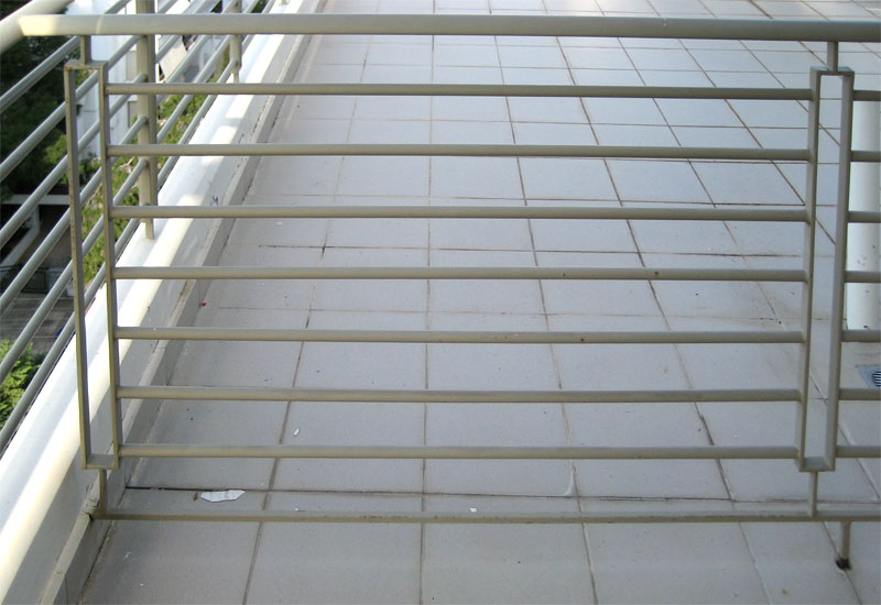

zoranb Δημοσ. 22 Φεβρουαρίου 2014 Share Δημοσ. 22 Φεβρουαρίου 2014 Ένα κομμάτι από τα σιδερένια μου κάγκελα, θέλω να γίνει πόρτα από αλουμίνιο. Σκέφτομαι για αλουμίνιο επίτηδες ώστε να έχει λιγότερο βάρος η πόρτα. Ξέρει κανείς εάν η πόρτα θα μπορεί να γίνει ίδια σε πάχος κλπ. με τα σιδερένια κάγκελα που ήδη υπάρχουν; O λόγος είναι ώστε η πόρτα να μην φαίνεται άλλο σώμα αλλά σαν συνέχεια του καγκέλων. 1. Το αλουμίνιο μπορεί να γίνει ίδιο σε πάχος με σιδερένια κομμάτια ή υπάρχουν περιορισμοί; 2. Oι μεντεσέδες που θα χρησιμοποιηθουν, γίνεται να κολληθούν και στα δύο σώματα (σίδερο, αλουμίνιο); Συνδέστε για να σχολιάσετε Κοινοποίηση σε άλλες σελίδες άλλες επιλογές

zoranb Δημοσ. 22 Φεβρουαρίου 2014 Μέλος Share Δημοσ. 22 Φεβρουαρίου 2014 Δεν είναι τόσο οι διαστάσεις του, όσο το ότι δεν είναι καλά στηριγμένο το κάγκελο εκεί που θα μπούν οι μεντεσέδες! Συνδέστε για να σχολιάσετε Κοινοποίηση σε άλλες σελίδες άλλες επιλογές
beatshooter Δημοσ. 22 Φεβρουαρίου 2014 Share Δημοσ. 22 Φεβρουαρίου 2014 Η πορτα πως θα είναι?με τι σχεδιο εσωτερικα?τα σιδερα τι πάχος εχουν? Να κοληθει μεντεσες σιδερένιος στο αλουμινιο δεν γίνεται Συνδέστε για να σχολιάσετε Κοινοποίηση σε άλλες σελίδες άλλες επιλογές
pournaras Δημοσ. 22 Φεβρουαρίου 2014 Share Δημοσ. 22 Φεβρουαρίου 2014 Για βαλε καμμια φωτο απο τα καγκελα... Αντε και καλα θα κανεις το πλαισιο, το μεσα της πορτας πως θες να ειναι; Συνδέστε για να σχολιάσετε Κοινοποίηση σε άλλες σελίδες άλλες επιλογές
zoranb Δημοσ. 22 Φεβρουαρίου 2014 Μέλος Share Δημοσ. 22 Φεβρουαρίου 2014 (επεξεργασμένο) Λοιπόν να θέλω να είναι σαν το κάγκελο, απλώς να έχει μεντεσέδες! Επεξ/σία 23 Φεβρουαρίου 2014 από zoranb Συνδέστε για να σχολιάσετε Κοινοποίηση σε άλλες σελίδες άλλες επιλογές

zoranb Δημοσ. 23 Φεβρουαρίου 2014 Μέλος Share Δημοσ. 23 Φεβρουαρίου 2014 φίλε απο αλουμίνιο θα είσαι ok για τέτοια πόρτα μία χαρά είναι.. απορώ γιατί το κάνεις θέμα μία χαρά κολλάει.. μιλάμε για μασίφ σίδερο για τη σύγκριση? δενκαταλαβαίνω τι εννοείς θα είμαι οκ κλπ. ίσως δεν έχω αναλύσει τι θέλω να γίνει, θέλω να φτιαχτεί από αλουμίνιο (που θα γίνει πόρτα) ένα κομμάτι ίδιο με το κάγκελο, μόνο που θα έχει μεντεσέδες για να ανοιγοκλείνει. Από απόσταση θα φαίνεται σα να είναι το κάγκελο, δεν θα είναι πόρτα με γεμίσματα κλπ. Συνδέστε για να σχολιάσετε Κοινοποίηση σε άλλες σελίδες άλλες επιλογές

Liverpool89 Δημοσ. 23 Φεβρουαρίου 2014 Share Δημοσ. 23 Φεβρουαρίου 2014 Και γιατι δεν καβεις το υπαρχων καγκελο, κολλα και 4 σιδερακια οπου θα κολλησεις τους μεντεσεδες και εκανες την πορτα χωρις πολλα πολλα, αφου βλεπω οτι ειναι χωρισμα... Ουτε μισο μετρο πορτα δεν θα ναι... 1 Συνδέστε για να σχολιάσετε Κοινοποίηση σε άλλες σελίδες άλλες επιλογές
ZAFIRIOSNT Δημοσ. 23 Φεβρουαρίου 2014 Share Δημοσ. 23 Φεβρουαρίου 2014 δενκαταλαβαίνω τι εννοείς θα είμαι οκ κλπ. ίσως δεν έχω αναλύσει τι θέλω να γίνει, θέλω να φτιαχτεί από αλουμίνιο (που θα γίνει πόρτα) ένα κομμάτι ίδιο με το κάγκελο, μόνο που θα έχει μεντεσέδες για να ανοιγοκλείνει. Από απόσταση θα φαίνεται σα να είναι το κάγκελο, δεν θα είναι πόρτα με γεμίσματα κλπ. οχ φίλε σόρυ.. το διάβασα επιτροχάδην χθες και κατάλαβα άλλανταλλων.. αυτό που λέει ο liverpool δεν το σκέφτηκες? Συνδέστε για να σχολιάσετε Κοινοποίηση σε άλλες σελίδες άλλες επιλογές
pournaras Δημοσ. 23 Φεβρουαρίου 2014 Share Δημοσ. 23 Φεβρουαρίου 2014 Λοιπόν να θέλω να είναι σαν το κάγκελο, απλώς να έχει μεντεσέδες! Γνωμη μου, οτι το αλουμινιο θα σου ερθει πολυ ακριβο. Το βαρυ σε αυτο το καγκελο, ειναι τα στρογγυλα σιδερα γιατι ειναι δεν ειναι κουφια. Βρες σωληνα κουφια στην ιδια διαμετρο, και αλλαξε τα στρογγυλα σιδερα, και απο βαρος θα εισαι εινταξει. 1 Συνδέστε για να σχολιάσετε Κοινοποίηση σε άλλες σελίδες άλλες επιλογές
CaptainHog Δημοσ. 23 Φεβρουαρίου 2014 Share Δημοσ. 23 Φεβρουαρίου 2014 Κοβεις το υπαρχον καγκελο. Βαζεις μεντεσεδες και κολλας. Μην μπλεξεις αλουμινια με σιδερα. Θα σε δυσκολεψει στο κολλημα. Αν κ δεν ειμαι σιγουρος οτι κολλαει. Τριψιμο, βαψιμο εκει που θα κολλησεις και δεν θα δειχνει ασχημο. Συνδέστε για να σχολιάσετε Κοινοποίηση σε άλλες σελίδες άλλες επιλογές
