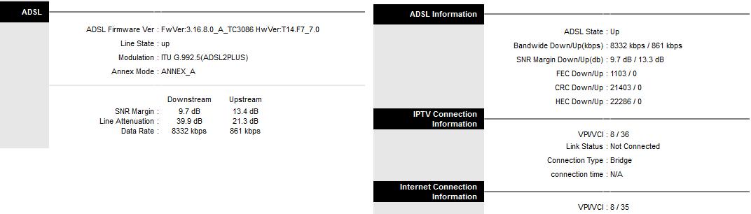

Frogan Δημοσ. 16 Απριλίου 2014 Share Δημοσ. 16 Απριλίου 2014 Καλήσπερα και καλή ανάσταση να έχουμε! Λοιπόν εδώ και καιρο έχω θέμα με το downloading, η μέγιστη ταχύτητα που πιανω ειναι περίπου στα 500 klbs στην αθήνα ενώ με τις ίδιες ρυθμίσεις στο μTorrent στην επαρχία ειναι 1.5 με 1.6 mbs. Επισης αρκετές φορές εχω θέμα με τα βιντεο στο youtube καθώς και αν παω να δω online ταινία δηλαδή κολλάει συνέχεια ειδικά στο streaming.to άρα μήπως έχει θέμα το adsl router μιας και μπαινω ασύρματα; Παράλληλα η ταχύτητα που μπορώ νια πιασω στα διαφορα speed test ειναι στα 8mbs στο downloading. Το διο μου εχει πει και ο ΟΤΕ. Σας παρακαλώ πειτε μου τι μπορει να φταιει γιατι δεν γνωρίζω τίποτα για το συγκεκριμένο θέμα Ορίστε και τα στοιχεία της σύνδεσης: Συνδέστε για να σχολιάσετε Κοινοποίηση σε άλλες σελίδες άλλες επιλογές
jkoukos Δημοσ. 16 Απριλίου 2014 Share Δημοσ. 16 Απριλίου 2014 Με 40dB Attenuation είσαι περίπου 2.9 χλμ από το αστικό κέντρο και η ταχύτητα που συγχρονίζεις (8.3Mbps) είναι φυσιολογική. Κανονικά με ενσύρματη σύνδεση θα έπρεπε να κατεβάζεις με 800-900KBps. Δοκίμασε έτσι για ασφαλή συμπεράσματα. Με ασύρματη που κάνεις εσύ, είναι άλλο θέμα και εξαρτάται από την απόσταση, τα εμπόδια, τις γειτονικές παρεμβολές, τη θέση λειτουργίας και τα χαρακτηριστικά των συσκευών. Το ότι πιάνεις παραπάνω στην επαρχία, πιθανότατα οφείλεται στον μεγαλύτερο συγχρονισμό λόγω μικρότερης απόστασης από το αστικό κέντρο. Στις συνδέσεις xDSL η ταχύτητα συγχρονισμού είναι έως και όχι δεδομένη. Εξαρτάται από την απόσταση του αστικού κέντρου που συνδεόμαστε, την ποιότητα του χάλκινου καλωδίου, την ύπαρξη θορύβου από άλλες συσκευές και τον κορεσμό του κέντρου. Και φυσικά η ενσύρματη σύνδεση με τον router είναι σαφώς καλύτερη από την ασύρματη η οποία έχει επιπλέον και τους δικούς της περιορισμούς. Συνδέστε για να σχολιάσετε Κοινοποίηση σε άλλες σελίδες άλλες επιλογές

jkoukos Δημοσ. 16 Απριλίου 2014 Share Δημοσ. 16 Απριλίου 2014 Ο ΟΤΕ (αυτόν έχεις?) παρέχει μόνο 2 προγράμματα, 4 και 24Mbps. Άρα αν πας στο 4άρι, εκεί θα είναι η μέγιστη ταχύτητα συγχρονισμού, με 4€/μήνα λιγότερα. Είσαι πολύ μακρυά από το αστικό κέντρο και συγχρονίζεις στο μέγιστο που υπάρχει δυνατότητα. Δεν θα κερδίσεις κάτι με αλλαγή καλωδίωσης πέραν (και ίσως αυτό) από μερικά kilobytes. Αφού είσαι δίπλα, κάνε σε παρακαλώ μια δοκιμή ενσύρματα για να δεις την πραγματική κατάσταση. Επαναλαμβάνω, ότι δεν έχει καμία σχέση το ότι στον φίλο σου στην επαρχία πιάνεις παραπάνω, καθώς πρόκειται για άλλη περιοχή, με άλλο αστικό κέντρο, άλλα καλώδια και άλλη σύνδεση. Μόνο στην ίδια οικοδομή μπορείς να βγάλεις συμπεράσματα και αυτά όχι απόλυτα. Συνδέστε για να σχολιάσετε Κοινοποίηση σε άλλες σελίδες άλλες επιλογές
poulinos Δημοσ. 17 Απριλίου 2014 Share Δημοσ. 17 Απριλίου 2014 είναι αρκετα δυσκολο εως απιθανο να αναφέρεται λαθος το attenuation οποτε για 9 margin που δινει ο οτε και 40 attenuatIon τα 8 Mbit είναι super Όχι απλα καλα.λογικα ο φιλος μας είναι κανα 3 Km μακρυα από τον οτε.θα παιξει καλυτερα μονο αν η περιοχη του εχει τα νεα Kv και βαλει vdsl Συνδέστε για να σχολιάσετε Κοινοποίηση σε άλλες σελίδες άλλες επιλογές
