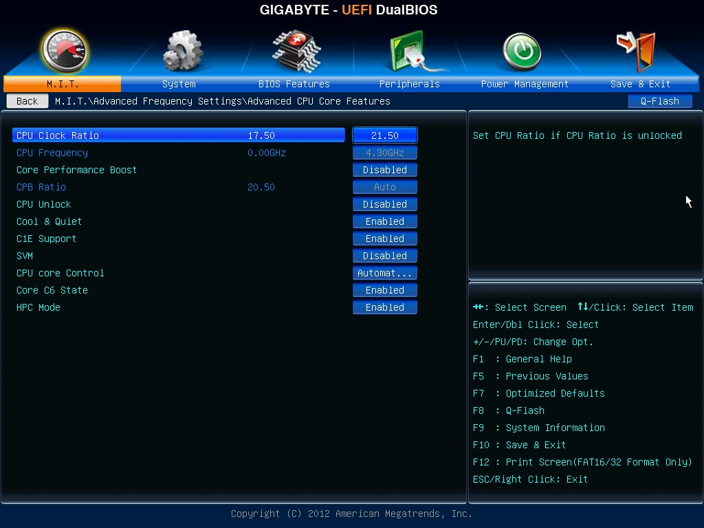

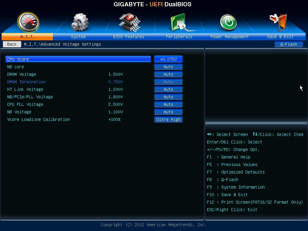

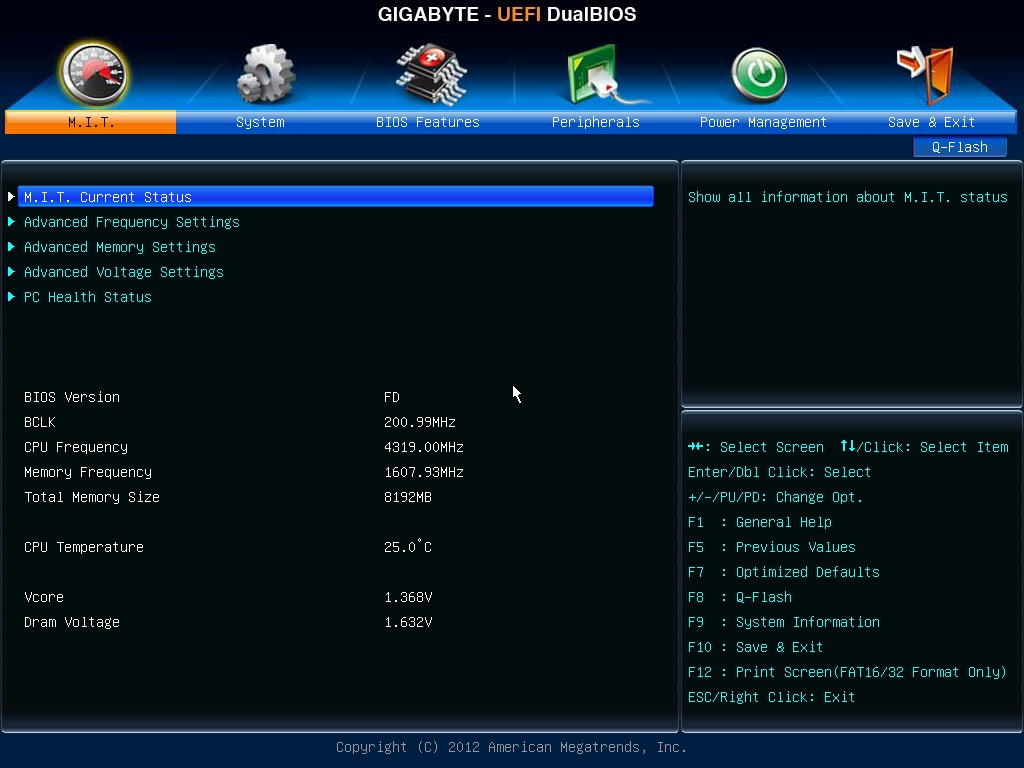

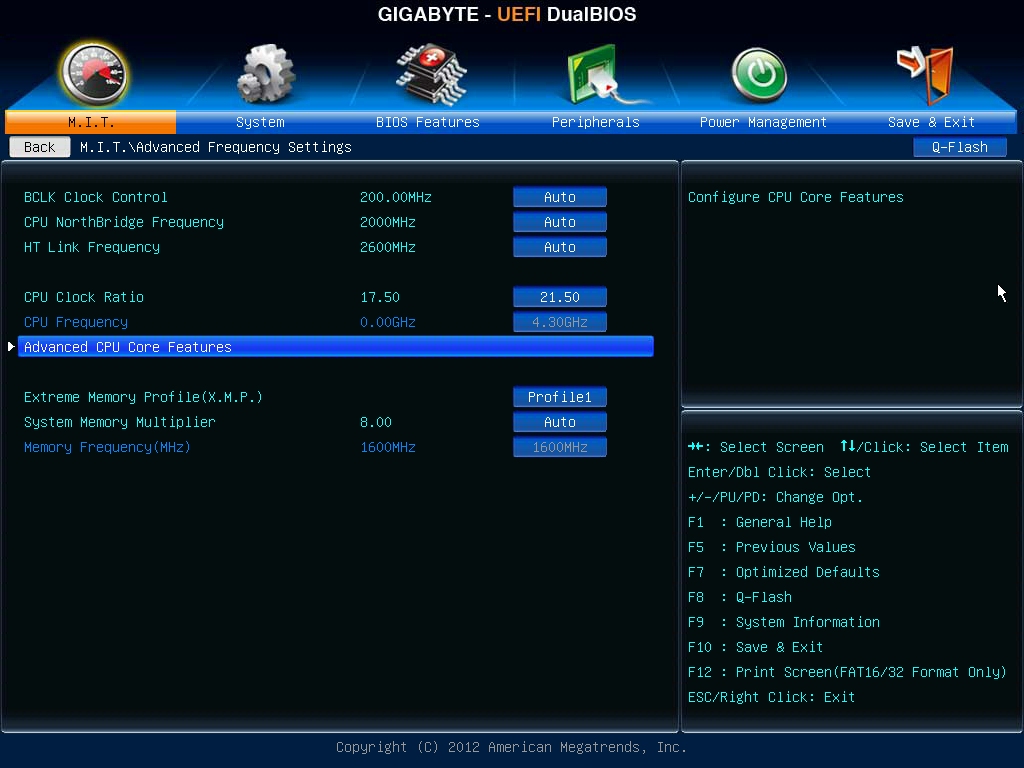

Οι ρυθμίσεις του bios είναι:
post-184642-0-99142200-1404552614_thumb.jpgpost-184642-0-62626000-1404552617_thumb.jpgpost-184642-0-41083800-1404552620_thumb.jpgpost-184642-0-23468500-1404552623_thumb.jpg

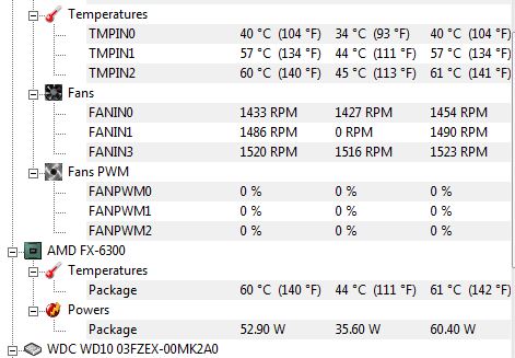

απο θερμοκρασίες ειμαι
χρειάζεται να ρυθμίσω κάτι αλλο;

ναι,οι θερμοκρασιες παραπανω ειναι ενω τρεχω prime95.
τον κατεβασα στα 4.2 με την ιδια ταση,και βλεπω περιπου 2 βαθμους κατω σε θερμοκρασια(η μπορει να φταιει οτι ειναι μετα απο restart)

οι θερμοκρασιες ειναι με την freezer 13 pro πανω και 2 ανεμιστηρες να βαζουν αερα και εναν να βγαζει.
εχω ηδη κατεβει 100ΜΗz και μαξαρει στους 59 το συστημα πλεον.
Μακαρι να μεινει σταθερο ετσι το συστημα.
Υποψιν ειμαι με θερμοκρασια δωματιου,χωρις κλιματιστικο.πρεπει να εχω καμια 28αρα μεσα στο δωματιο και βαλε,το χτυπαει και ο ηλιος ολο το πρωι.

Cool & Quiet/C1/C6 κάν'τα όλα disable. Καλύτερα βάλε το LLC στο Extreme και μείωσε κι άλλο την τάση γιατί θα σου ανέβει. Μου φαίνεται μεγάλο το offset ακόμα και για 4.3.
Τα πρώτα δεν είναι τόσο υπεύθυνα για την idle λειτουργία, αλλά πιο πολύ για εξοικονόμηση ενέργειας όταν ξεκουράζεται ο cpu. Σε καταστάσεις OC όμως δημιουργούν προβλήματα. Για να πέφτει η τάση/συχνότητα στο idle ρύθμισέ το από τα windows στη Διαχείριση Ενέργειας.

Η διαχείριση της τάσης να ξέρεις ότι είναι διαφορετική από το σύστημα αναλόγως τι θα θέσεις στο LLC. Ακόμα και επιλογές εξοικονόμησης ενέργειας στο bios μπορούν να της προκαλέσουν σκαμπανεβάσματα.
Αν τα έκανες όλα αυτά που σου είπα ξεκίνα από το 0.000 να βρεις πρώτα το σωστό offset για το 4.2 (στο δικό μου κομμάτι με αυτό είμαι οκ). Αν δε σου βγάλει πρόβλημα ανέβα στα 0.025/4.3. Όταν η τάση είναι πραγματικά μικρή για την τάδε συχνότητα, συνήθως το prime σου πετάει error στο πρώτο 5λεπτο. Κάνε πειράματα μέχρι να σου βγάλει γρήγορο error για να ξέρεις στο περίπου ότι απορρίπτεται το τάδε offset κι έπειτα το αφήνεις περισσότερο.

εβαλα 0.025 για 4.3 και στο 2λεπτο ερρορ.
αρα να κατεβω συχνοτητα;
δεν ξερω πραγματικα,μου φαινεται εχω πολυ μουφα κομματι.
τελικα κατεβασα στα 4.2 και προσευχομαι να ειναι σταθερο.
Δεν θελω κατι το τρομερο απ τον 6300 απλα πιστευω οτι τα 4.2-4.3 τα εχω ανετα γι αυτο και θελω να τον παω εκει.
στα 3.5 αδικειται.
μεγιστη ταση πλεον με 0.025 και extreme LLC 1.392V

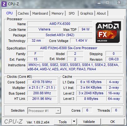

Καλό σημάδι το γρήγορο error. Δυστυχώς δε φαίνεται να έχεις πέσει και στο καλύτερο κομμάτι. Άστο έτσι όπως είναι τώρα στα 4.2 να δεις αν σου βγάλει μετά από ώρα. Θέλει υπομονή. Αν είσαι οκ στα 0.025/4.2 πιθανότατα για τα 4.3 να χρειάζεσαι μόλις ένα offset παραπάνω στα 0.050. Καλύτερα με τα offset να αναφέρεις και την τάση στην οποία σε πάει (στο full-load μπορεί να ανέβει και λίγο παραπάνω, μιλώντας πάντα για 100% λειτουργία των πυρήνων ακόμα και σε idle). Φαντάζομαι ότι σε έχει στα 1.404V στο 0.25, ίσως και παραπάνω.
