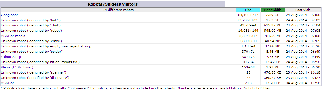

Αυτό πως το κάνω? Μέσα απο το awstat ειδα τα bot και μου φαίνεται οτι καταναλώνουν μεγάλο τραφικ.

Όπως είπα, ένας καλός τρόπος είναι να blockareis τα bots με βάση το User-Agent τους. Βλέπεις στην εικόνα ότι τα user-agents τους είναι "bot" "robot" κλπ. Ψάξε για tutorials στο Google σχετικά με αυτό, π.χ "htaccess how to block user agent".
Αν αποφασίσεις να blockareis χώρες, μπορείς να το κάνεις μέσω του Cloudflare και έτσι λογικά δεν θα μπορούν να φτάσουν στο server σου καν. Αν θες να το κάνεις αυτό, κάνε login στο account σου, στη κεντρική σελίδα θα δεις τις ιστοσελίδες σου. Εκεί θα δεις μια επιλογή "Threat control", πάτα το και μετά θα σου δοθεί η επιλογή να blockareis χώρες και επίσης διευθύνσεις IP.
Αν μπορείς να δεις τις διευθύνσεις IP των bot, τότε blockare τις διευθύνσεις IP αντί τις χώρες. Μην τις blockareis μέσω htaccess, με Cloudflare είναι καλύτερο επειδή έτσι δεν θα απασχολείται ο server σου καθόλου με τα bots ενώ με το htaccess θα απασχολείται με το να τα μπλοκάρει.
