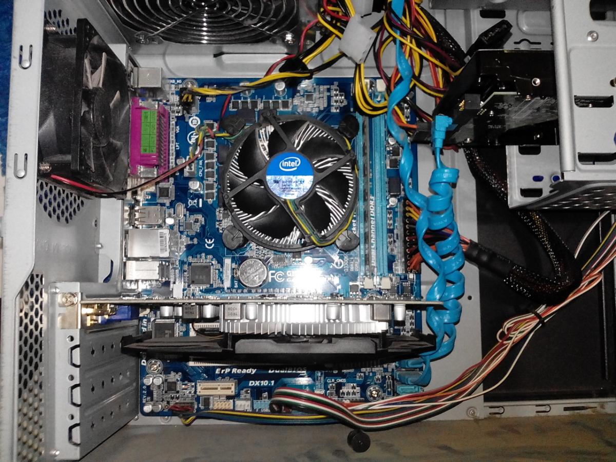

Παιδια θελω την βοηθεια σας γιατι θα σπασει το κεφαλι μου.

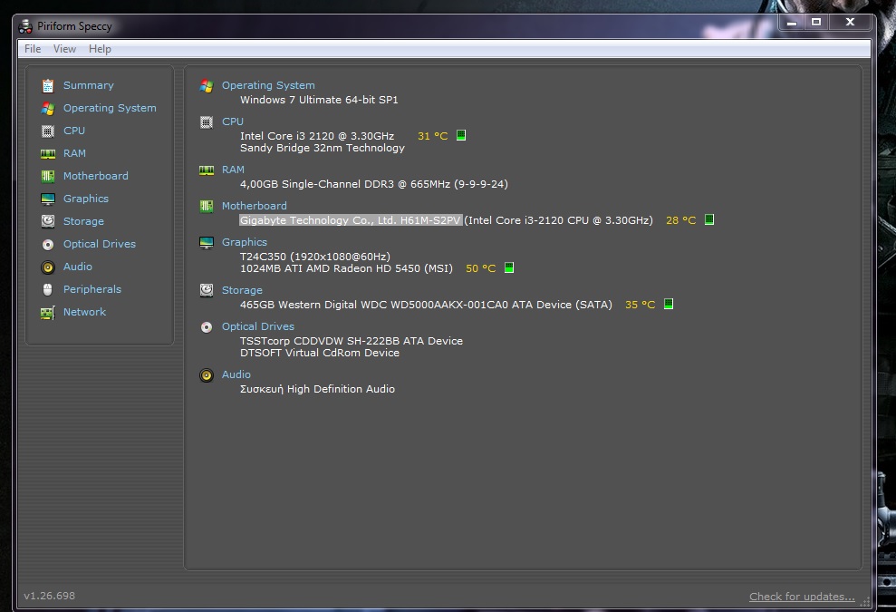

Ο ενας απο τους δυο υπολογιστες εχει τα χαρακτηριστικα που βλεπεται στην εικονα με τροφοδοτικο plaisio 450w.
Σημερα εβγαλα την 5450 και πηρα την r7 250 απο τον αλλον υπολογιστη (δουλευει κανονικα) να την τοποθετησω αλλα δυστιχος δεν εχω καθολου εικονα-σημα.(εικονα δευτερη)

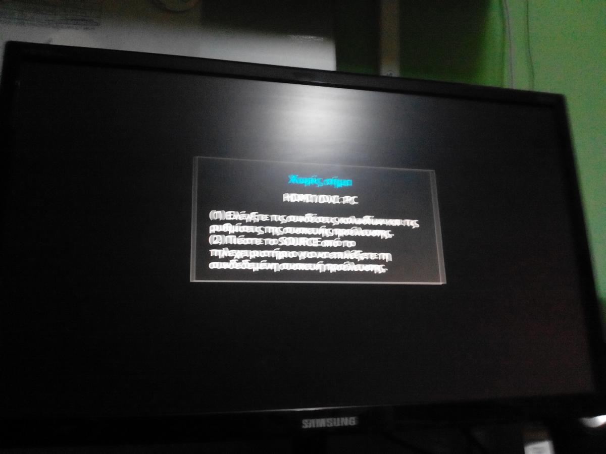

Κατα την εκκινηση του υπολογιστη κατι παει να παρει η οθονη αλλα...αμεσως βγαινει το μηνυμα....(εικονα δευτερη)

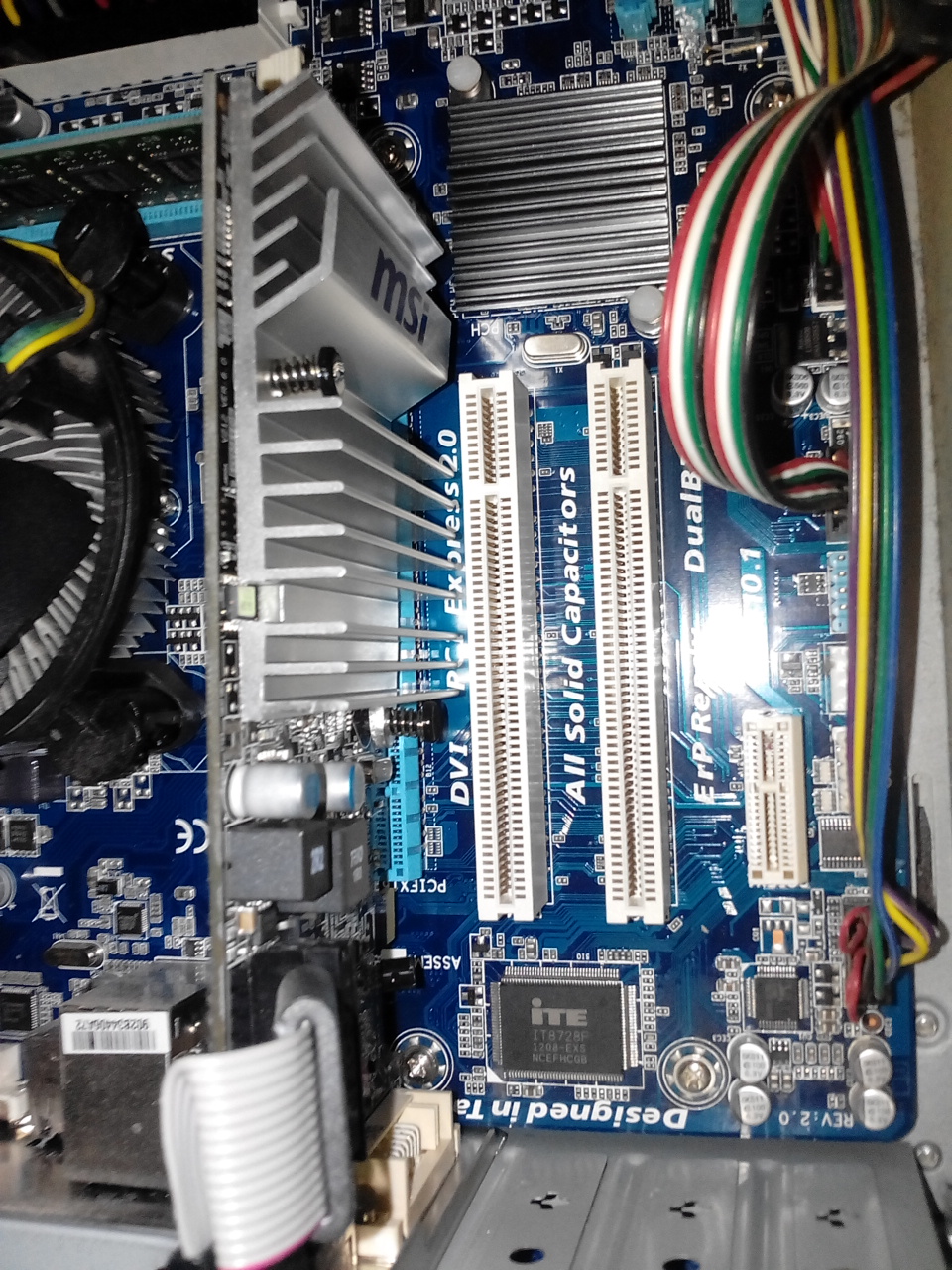

Εχω και φωτο απο της δυο καρτες..
