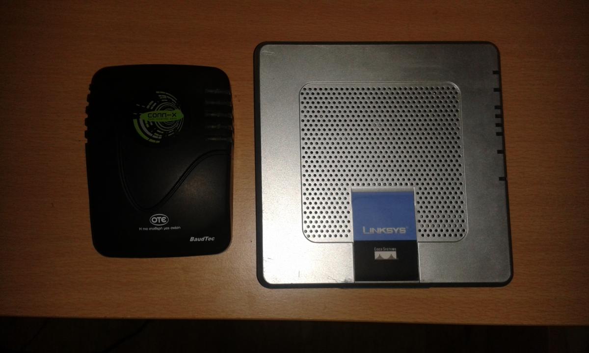

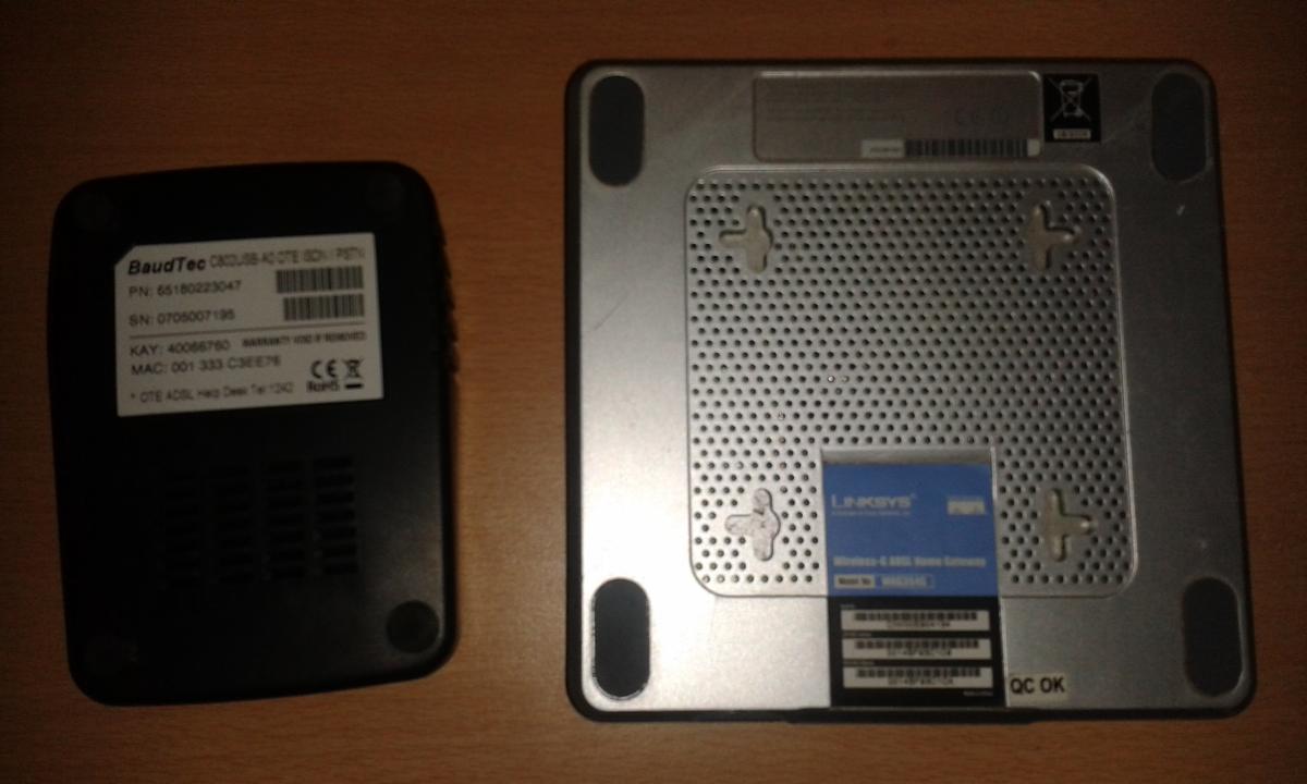

driftingcris Δημοσ. 19 Νοεμβρίου 2014 Share Δημοσ. 19 Νοεμβρίου 2014 (επεξεργασμένο) Καλησπέρα. Ο θείος μου έβαλε ίντερνετ αλλά ακόμα δεν του ήρθε το ρουτερ. Του έστησαν μήνυμα στο κινητό ότι συνδέθηκε. Εγώ έχω 2 παλιά ρουτερ εδώ. Ξέρει κανείς αν θα δουλέψουν? Παρακάτω έχω φώτο από τα παλιά Ευχαριστώ Edit: για το linksys δεν έχω το τροφοδοτικό του. Έχω ένα που τρία ζει από εξωτερικό σκληρό. Και τα 2 είναι 12v αλλά το ρουτερ λέει 1Α και το τροφοδοτικό 2Α. Θα έχω πρόβλημα? Επεξ/σία 19 Νοεμβρίου 2014 από driftingcris Συνδέστε για να σχολιάσετε Κοινοποίηση σε άλλες σελίδες άλλες επιλογές
poulinos Δημοσ. 20 Νοεμβρίου 2014 Share Δημοσ. 20 Νοεμβρίου 2014 Καλησπέρα. Ο θείος μου έβαλε ίντερνετ αλλά ακόμα δεν του ήρθε το ρουτερ. Του έστησαν μήνυμα στο κινητό ότι συνδέθηκε. Εγώ έχω 2 παλιά ρουτερ εδώ. Ξέρει κανείς αν θα δουλέψουν? Παρακάτω έχω φώτο από τα παλιά Ευχαριστώ Edit: για το linksys δεν έχω το τροφοδοτικό του. Έχω ένα που τρία ζει από εξωτερικό σκληρό. Και τα 2 είναι 12v αλλά το ρουτερ λέει 1Α και το τροφοδοτικό 2Α. Θα έχω πρόβλημα? στα τροφοδοτικα θελουμε τα volt να ειναι ιδια.αν τα ampere ειναι παραπανω απο αυτο που θες δεν εχεις θεμα.λιγοτερα μην ειναι.απλα το τροφοδοτικο σου λεει οτι ειναι μεχρι 2ampere.το linksys θα φαει μονο το ενα ampere.του θειου σου θα του στειλουν κλασσικα κανα zte εκτος αν εχεις forthnet οποτε θα παρει td5136.δωστου το Linkys.λογικα πρεπει να ειναι το wag354 αν δεν κανω λαθος.απλα πριν του το δωσεις α.καντο firmware update και μετα ενα hard reset.μετα το σεταρεις σαν pppoe/llc του βαζεις Username/password του φτιαχνεις και το wireless και εισαι οκ.ισως να αξιζει να παιξει με αυτο παρα με το zte.θα το δεις στην πραξη αφου τα κανεις και τα 2 δοκιμη.παντως λογικα θα του ερθει και το ρουτερ οπου να νε εκτος αν παει και το παραλαμβανει αυτος απο καπου. η μονη περιπτωση να μην δουλεψουν θα ειναι αν ο θειος σου πχ εχει adsl over pots (annex a) και τα ρουτερ αυτα ειναι adsl over isdn(annex .ή και το αναποδο.να εχει annex b και τα ρουτερ να ειναι annex a.εκει δεν θα συγχρονισουν καν. το linksys συνηθως δεν γραφει αν ειναι annex a ή b. για να το καταλαβεις κοιτας την υποδοχη που μπαινει η γραμμη.αν δεις 8 Pinakia μεσα σαν rj45 ειναι isdn.αν δεις λιγο πιο μικρη υποδοχη rj11( me 4 ή 6 pinakia) ειναι adsl over pstn.το baudtec λογικα θα το γραφει απο κατω.αν βλεπω καλα στην ετικετα στην πρωτη γραμμη στο τελος γραφει pstn (annex a δηλαδη). να μην δουλεψουν λογω ασυμβατοτητας λιγο δυσκολο για αυτο και προληπτικα σου ειπα για το linksys wag354 να περασεις και πιο νεο firmware.στο site της Linksys προσεχε σε ποια χωρα θα πας.αν πας πχ γερμανια σου βγαζει firmware μονο για annex b ενω εσυ θες annex a .οποτε εκει πας σε αλλη χωρα εκτος αν απο τοτε εχουν αλλαξει το site. Το εχουν αλλαξει το site και βλεπω και annex a και annex b στο ιδιο site ειτε πας europe ειτε πας γερμανια.καιρος ηταν γιατι πριν εψαχνες 10 ωρες να δεις που εχει annex a και που annex b.(3-4 χρονια πισω με γυρνας που επαιζα με linksys wag200).δες εδω για firmware http://support.linksys.com/en-eu/support/gateways/WAG354G αν εχεις το 354.επισης πρεπει να διαλεξεις version.αν εχεις το v1 νομιζω δεν γραφει τιποτα απο κατω ενω το v2 γραφει linkys wag354 v2 για το v2 δεν υπαρχει.για το V1 τελικα εχεις και το Pots και το isdn. Συνδέστε για να σχολιάσετε Κοινοποίηση σε άλλες σελίδες άλλες επιλογές
