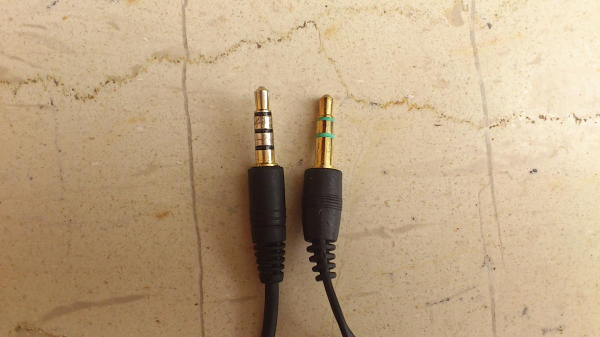

redhotstef Δημοσ. 5 Μαρτίου 2015 Share Δημοσ. 5 Μαρτίου 2015 Και τα δύο είναι τω 3.5 mm jack ακουστικά, όμως ένα κινητό που έχω παίζει μόνο με αυτά τα ακουστικα με τις δύο γραμμές και όχι με τις τρεις! Πως γίνεται αυτό δεν ξέρω. Τα συγκεκριμένα με τις δύο γραμμές τις φωτογραφίας που ανέβασα δεν είναι δικά μου, και για αυτό ψάχνω τι τύπος είναι ακριβώς ώστε να αγοράσω τέτοια, ώστε να είναι συμβατά με το κινητό μουγια να ακούω μουσική. Όταν βάζω στο κινητό μου τα ακουστικα με τις τρεις γραμουλες δεν κάνει καλή επαφή. Έχει θέμα με όλα τα ακουστικα με τιςτρεις γραμουλες, δεν φταίει το κινητό, απλώς είναι συμβατά σε αυτό μόνο τα ακουστικα με τις δύο γραμμές. Οπότε ρωτάω τον τύπο τους αν γνωρίζετε..? Συνδέστε για να σχολιάσετε Κοινοποίηση σε άλλες σελίδες άλλες επιλογές
Sarandis Δημοσ. 5 Μαρτίου 2015 Share Δημοσ. 5 Μαρτίου 2015 Μήπως αυτό με τις 3 γραμμές είναι hands free? Συνδέστε για να σχολιάσετε Κοινοποίηση σε άλλες σελίδες άλλες επιλογές
veteranos123 Δημοσ. 5 Μαρτίου 2015 Share Δημοσ. 5 Μαρτίου 2015 Μήπως αυτό με τις 3 γραμμές είναι hands free? Λογικά αυτό είναι Συνδέστε για να σχολιάσετε Κοινοποίηση σε άλλες σελίδες άλλες επιλογές
redhotstef Δημοσ. 5 Μαρτίου 2015 Μέλος Share Δημοσ. 5 Μαρτίου 2015 Ίσως, αλλά όσες φωτογραφίες είδα στο ΣκρουτΖ είδα ότι όλα τα ακουστικα έχουν τρεις γραμμές, ίσως είναι καινούριου τύπου και παλιού τα αλλά, άλλα πως λεγονται για νΑ τα ψάχνω καλύτερα θέλω. Εσείς όσα έχετε στο συρτάρι σας πως είναι; Άκυρο, τελικά έχετε δίκιο! Αυτά με τις τρεις γραμμές έχουν και μικρόφωνο πάνω, οπότε θα κοιτάξω να βρω ακουστικα χωρίς μικρόφωνο πάνω τους. Πάντως παράξενο κοντζαμ κινητό να μην είχαν προβλέψει να του βάλουν υποδοχή να δέχεται όλους τους τύπους των ακουστικών.. Συνδέστε για να σχολιάσετε Κοινοποίηση σε άλλες σελίδες άλλες επιλογές
Sarandis Δημοσ. 5 Μαρτίου 2015 Share Δημοσ. 5 Μαρτίου 2015 Λέγεται handsfree. Το extra "κομμάτι" είναι για το μικρόφωνο. Δεν είναι καινούρια και παλιά. Αυτό με τις 2 γραμμές που λες οτι παίζει είναι απλά στερεοφωνικά ακουστικά. Συνδέστε για να σχολιάσετε Κοινοποίηση σε άλλες σελίδες άλλες επιλογές

.::NikoS::. Δημοσ. 8 Μαρτίου 2015 Share Δημοσ. 8 Μαρτίου 2015 (επεξεργασμένο) ..... Πάντως παράξενο κοντζαμ κινητό να μην είχαν προβλέψει να του βάλουν υποδοχή να δέχεται όλους τους τύπους των ακουστικών.. Μα είναι απολύτως προβλεπόμενο. Έχουν προβλέψει φυσικά να δέχεται είτε δικά τους handsfree, είτε τα απλά κοινά στερεοφωνικά ακουστικά (όχι handsfree). Το πρότυπο αν και θα έπρεπε να ειναι στάνταρ (και πρέπει να είναι τουλάχιστον για τα απλά ακουστικά που λες με 2 γραμμές), λογικά κανείς δεν περιορίζει τον κάθε κατασκευαστής να αλλάξει την σειρά των pins του βύσματος όταν αυτό αφορά handsfree που μπαίνουν κι άλλα pins στο παιχνίδι. Αν δηλαδή τα κλασσικά ακουστικά έχουν με σειρά από κάτω προς τα πάνω τα εξής pins: ground left channel right channel και ένα συνηθισμένο handsfree έχει: ground mic left channel right channel άμα γουστάρει ο κατασκευαστής του κινητού τα κάνει (εντελώς τυχαίο παράδειγμα) ground left channel mic right channel ή οτιδήποτε άλλο. Πόσο μάλλον και αν η ίδια η έξοδος λειτουργεί σαν video output οπότε εκεί να δεις και τι πανυγήρι γίνεται. Επεξ/σία 8 Μαρτίου 2015 από .::NikoS::. Συνδέστε για να σχολιάσετε Κοινοποίηση σε άλλες σελίδες άλλες επιλογές
