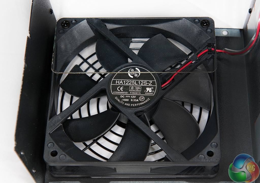

snot Δημοσ. 22 Νοεμβρίου 2015 Δημοσ. 22 Νοεμβρίου 2015 Θέλω να αλλάξω τον ανεμιστήρα του τροφοδοτικού μου, επειδή κάνει θόρυβο. Το τροφοδοτικό είναι της corsair, μοντέλο CS650M. Ψάχνοντας στο google βρήκα ότι ο ανεμιστήρας είναι 12V ,1500rpm, 0.33A. Επειδή δεν μπορώ να βρω κάποιον με ακριβώς τα ίδια χαρακτηριστικά, μπορώ να τον αλλάξω με τον παρακάτω που είναι 12V, 16000rpm, 0.25A; http://www.skroutz.gr/s/2272236/Scythe-Slip-Stream-120mm-1600rpm.html

snot Δημοσ. 22 Νοεμβρίου 2015 Μέλος Δημοσ. 22 Νοεμβρίου 2015 Αποσπώμενος φαίνεται. Επισυνάπτω και μία φωτογραφία που βρήκα. Για την εγγύηση το ξέρω, αλλά μου έχει σπάσει το νεύρα ο θόρυβος.

sotos 1 Δημοσ. 22 Νοεμβρίου 2015 Δημοσ. 22 Νοεμβρίου 2015 αυτο το φανακι φοράει το τροφοδοτικο σου σύμφωνα με τον Αρη https://www.techpowerup.com/reviews/Corsair/CS650M/4.html αυτο ειναι http://www.ebay.it/itm/HIPER-12V-COOLING-FAN-HA1225L12S-Z-/231516556684?hash=item35e7764d8c http://www.ebay.com.hk/itm/Hiper-HA1225L12S-Z-3Pin-Case-Fan-120mm-x-25mm-/310504575577 εδω εχει στοιχεια του άλλα αναφέρει οτι έχει 78CF στης 2000 στροφές http://www.adnpc.net/articles/135-boitier-hiper-osiris-htc-1s514/3-interieur-montage.html
snot Δημοσ. 23 Νοεμβρίου 2015 Μέλος Δημοσ. 23 Νοεμβρίου 2015 Ευχαριστώ για τις απαντήσεις. Αυτόν στο ebay τον είχα δει και εγώ, μόνο που στο ebay είναι μάρκα hiper αντί για hong hua. Προς το παρών έβαλα τον υπολογιστή μου να κάθεται πλάγια και δεν κάνει πια θόρυβο. Λέω να παραγγείλω τον http://www.skroutz.gr/s/4040734/Scythe-Grand-Flex-120mm-1600rpm.html?keyphrase=Scythe+Grand+Flex+1600rpmν ομίζω πως σαν χαρακτηριστικά με καλύπτει (1600rpm, 61.1 CFM , 2.00 mmH²O ) με καλύπτει και δεν θα κάνει θόρυβο (28.5 dBA)
