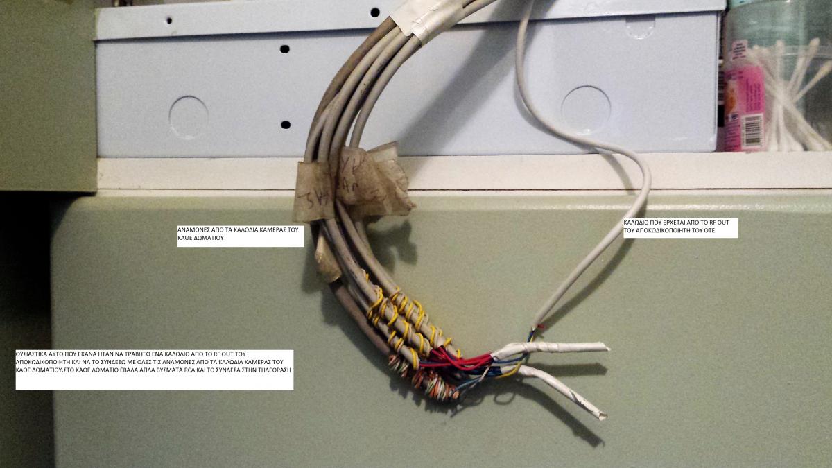

Καλησπέρα παιδιά και χρόνια πολλά!Είμαι καινούριος στο φόρουμ και θα ήθελα τα φώτα σας για το εξής θέμα.Να σας ενημερώσω αρχικά πώς έχει η κατάσταση.Στο σπίτι μου υπάρχει εσωτερική καλωδίωση για κάμερα,η οποία δεν χρησιμοποιούταν,και όλα τα καλώδια της μαζεύονται σε ένα σημείο.Έχω συνδέσει τον αποκωδικοποιητή του Οτέ στην κεντρική τηλεόραση με hdmi και απο την έξοδο AV(scart) έχω στείλει καλώδιο το οποίο το έχω ενώσει με όλα τα καλώδια κάμερας και φεύγει στο κάθε δωμάτιο,με αποτέλεσμα να έχω εικόνα σε όλα τα δωμάτια,απλά παίζουν όλα το ίδιο (δεν με πειράζει αυτο!).Αυτο που που με πειράζει είναι οτι έχει πολύ κακή εικόνα.Και εδώ θέλω τα φώτα σας,μπορώ με την ήδη υπάρχων καλωδίωση κάμερας και την ίδια φιλοσοφία(να ενώσω ένα καλώδιο στα καλώδια της κάμερας) να έχω καλύτερη εικόνα,ακόμα και hdmi?

Δεν γινεται να μην εχεις modulator. Και πως γινεται διανομη? Πως τα σηματα video περνανε στα coaxial (κεραιας) καλωδια? Βγαλε μια φωτο αυτα τα καλωδια που λες.
Δες απο το scart (που καταληγει λογικα σε rca) που πανε αυτα τα καλωδια? Λογικα καταληγουν σε ενα κουτι με video in και με ενα καλωδιο RF Out στο κεντρικο ενισχυτη. Αλλη λυση δεν υπαρχει λογικα.

Βγαλε φωτο και ψαξε τα ερμαρια με τους ενισχυτες να δουμε.

Μήπως τα καλώδια αυτά είναι για συναγερμό και όχι κάμερας καθώς πιο πολύ πιστεύω ότι είναι συναγερμού βγάλε φώτο να δούμε

Τα καλωδια ηταν μονο αναμονες πριν,δεν ηταν συνδεδεμενο πανω κατι.Αυτο που εκανα ουσιαστικα ηταν να στειλω απο το Rf out του αποκωδικοποιητη του οτε ενα καλωδιο το οποιο συνδεσα με ολες τις αναμονες καμερων του καθε δωματιου,και στο καθε δωματιο συνδεσα την καθε αναμονη με RCA στην τηλεοραση

Εχω την εντυπωση οτι αυτα είναι για συναγερμο οποως ελεγε πχ αν δεις τα καλώδια όλα ειναι ίδια εκτός από ένα που πρέπει να ειναι τηλεφωνικο εκείνο με το πολλά πολλά καλωδιάκι που υπάρχει τώρα αν εχω οντως δικιο δεν ξερω τι μπορει να παιζει δοκιμασε και το αλλο ζευγαρι το ασπρο κιτρινο θα προτεινα επισης να δοκιμασει πρωτα το δωματιο α μια το ενα ζευγαρι μια τοαλλο και δεις συμπεριφορα

Ναι αυτα ειναι συναγερμού. Τα πολύκλωνα καμερας εχουν και coxial και επιπλεων μονωση. Και σαφως ειναι ακατάλληλα για χρηση διανομης σηματων εικονας.
Καταρχας ο δεκτης ΟΤΕ δεν εχει RF Out. Αρα λογικα εννοεις το scart σε RCA composite.
Το RCA composite απαιτει καλωδιο ομαξονικο ιδανικα με 75ohm αντισταση και οπωσδηποτε με θωρακιση. Οποτε το καλωδιο απο μονο του σου χαλαει την εικονα. Ενα αλλο τεραστιο φαουλ ειναι οτι τα καλωδια rca δεν μπορουν να οδηγήσουν πολλες συσκευες ταυτοχρωνως. Χρειάζεται συσκευη ενεργη που να ενισχυει το σημα και να τα διανεμει. Τελος η απόσταση του composite στα 10 μετρα και μετα η ποιότητα αλλοιώνεται, με οριο περιπου τα 30μετρα.
Αν το σπιτι ειναι δικο σας και εχετε δικο σας ενισχυτη ο οποιος εχει εισοδο, μπορεις πολυ απλα με καποιο modulator αναλογικο με κοστος 25€ - 30€ να το διανεμεις σε λογικη ποιότητα εικονας. Οχι HD αλλα αξιοπρεπεις. Αν θες HD βλεπε ανωθεν.

Στις ταινιες εχω γραψει τα δωματια για να ξερω που καταληγει το καθε καλωδιο.Εχεις δικιο δεν εχει Rf out,απο το σκαρτ παιρνω.Αρα λογω αποστασης και ακαταλληλου καλωδιου εχω τοσο κακη εικονα.Οποτε η θα στειλω 2 εξωτερικα ethernet για να κερδισω μετρα σε συνδιασμο με ethernet  to hdmi adaptor  και να πετυχω full hd η θα κοιταξω να δω αν εχει εισοδο ο ενισχυτης ουτως ωστε να βαλω modulator.Σας ευχαριστω πολυ για το χρονο σας παιδια!
