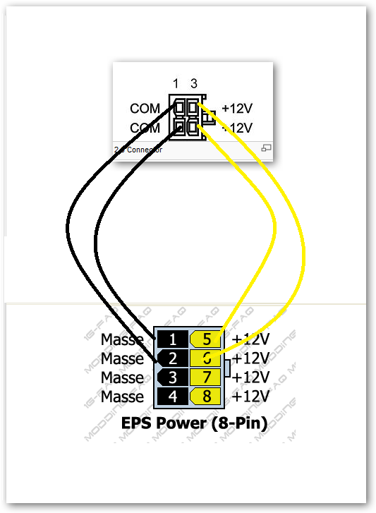

overpower Δημοσ. 15 Ιανουαρίου 2012 Δημοσ. 15 Ιανουαρίου 2012 απο οτι δειχνεις στις φωτο caution, τα καλωδια που θα πρεπει να βγαλει,απο το σκιτσο την καρμεν θα πρεπει να ειναι απο τα 3,4 και 7,8
karmen1983 Δημοσ. 15 Ιανουαρίου 2012 Δημοσ. 15 Ιανουαρίου 2012 απο οτι δειχνεις στις φωτο caution, τα καλωδια που θα πρεπει να βγαλει,απο το σκιτσο την καρμεν θα πρεπει να ειναι απο τα 3,4 και 7,8 και ποια η διαφορά; 12άρα η μία 12 άρα η άλλη γείωση η μία γείωση η άλλη Ή το έχασα κάπου?
overpower Δημοσ. 15 Ιανουαρίου 2012 Δημοσ. 15 Ιανουαρίου 2012 δεν ξερω απο αυτα απλα ετσι το ειπα. γιατι αν δειτε στις φωτο πρωτα ειναι τα 8,και μετα μενουν τα 4 απο πανω που το δοντακι που κουμπονει το βυσμα ειναι στα δεξια,ενω στο σκιτσο σου ειναι αριστερα. απλα το ανεφερα δεν ξερω αν παιζει ρολο ή οχι... ακομα και εσυ που εβαλες μια φωτο με ενα καλωδιο ειναι παρομιο του caution απλως πλαγιασμενο που και παλι εχουν παρθει τα 4 καλωδια απο τα ιδια βυσματα.

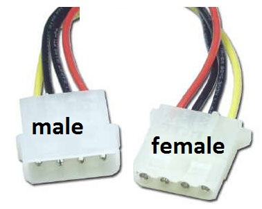

overpower Δημοσ. 15 Ιανουαρίου 2012 Δημοσ. 15 Ιανουαρίου 2012 το τριτο που εβαλες πως λειτουργει? απλως συνδεεις ενα molex πανω και εχει 4 μαζι με απο οσο ειδα κανα 10 3 pin fan? αληθεια οταν λεμε αρσενικο και θυληκο τι εννοουμε? ας πουμε σε molex, το βυσμα του ανεμιστηρα που θα συνδεθει στο βυσμα του τροφοδοτικου τι ειναι? αρσενικο ή θυληκο? ή και ενα καλωδιο επεκτασης usb, αυτο που θα συνδεθει πανω τι ειναι? και η αλλη ακρη που θα συνδεθει με τον υπολογιστη τι θα ειναι?
karmen1983 Δημοσ. 15 Ιανουαρίου 2012 Δημοσ. 15 Ιανουαρίου 2012 Παίδες φρένοοοο Δε θέλω να πάρω από molex για να δώσω στην Mobo Θέλω από το 8Pin eps του Psu μία διακλάδωση 8+4pin Οτι έχω στη φώτο. Ούτε pci-e καλώδιο ζητάω ούτε molex αληθεια οταν λεμε αρσενικο και θυληκο τι εννοουμε? ας πουμε σε molex, το βυσμα του ανεμιστηρα που θα συνδεθει στο βυσμα του τροφοδοτικου τι ειναι? αρσενικο ή θυληκο? ή και ενα καλωδιο επεκτασης usb, αυτο που θα συνδεθει πανω τι ειναι? και η αλλη ακρη που θα συνδεθει με τον υπολογιστη τι θα ειναι? Πιο απλά δε μπορώ να στο πω. Το αρσενικό είναι αυτό που μπαίνει στο θηλυκό
caution Δημοσ. 15 Ιανουαρίου 2012 Δημοσ. 15 Ιανουαρίου 2012 8p θηλυκό ----pin to pin----> 8p αρσενικό ----δύο 12άρια + δύο grounds----> 4p αρσενικό. Απλά, στο αρσενικό 8p (το μεσαίο φις του καλωδίου) μην έχεις πάνω από 2 καλώδια ανά pin*. *μην πάρεις από μία 12άρα του 8p, και τις δύο 12άρες του 4pin. Αντίστοιχα και για να ground.

overpower Δημοσ. 15 Ιανουαρίου 2012 Δημοσ. 15 Ιανουαρίου 2012 ααααα τωρα καταλαβα πως παει το μπαινει εγω περδευομουν με το πλαστικο...εννοεις οτι τα Pins μπαινουν στο θυληκο...και στην περιπτωση των usb πως παει? και κατι ακομα αυτο που ρωτησα πιο πανω πως λειτουργει? Link
caution Δημοσ. 15 Ιανουαρίου 2012 Δημοσ. 15 Ιανουαρίου 2012 Αυτό το Link σου, απλά όπου έχεις ένα αρσενικό molex, μπορεί να το κάνει θηλυκό. Σαν το Γαβαλά ένα πράμα. Για τα usb

karmen1983 Δημοσ. 15 Ιανουαρίου 2012 Δημοσ. 15 Ιανουαρίου 2012 Παίδες ο Τασος με έπιασε τι ακριβώς θέλω να κάνω. Εχω καλώδιο κουλούρα, έχω crimps και έχω και connectors. Απλά πως θα έβαζα τα καλώδια ήθελα. Οπότε thanks all και προχωράω στο καλώδιο. Απλά, στο αρσενικό 8p (το μεσαίο φις του καλωδίου) μην έχεις πάνω από 2 καλώδια ανά pin*. *μην πάρεις από μία 12άρα του 8p, και τις δύο 12άρες του 4pin. Αντίστοιχα και για να ground. Ναι βρε εξάλλου και να πήγαινα να το κάνω βάζοντας πάνω από 2 ανα pin θα μου κλώτσαγε το crimp tool
