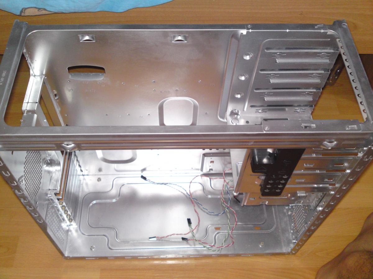

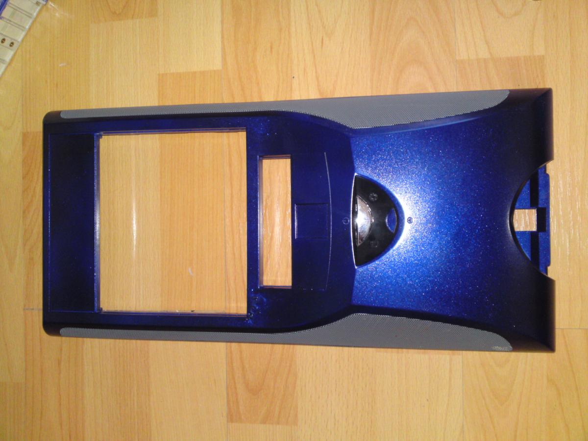

μιας και καναμε μια ολικη αναβαθμιση και το μονο που δεν αλλαξαμε ειναι το κουτι επρεπε και αυτο να υποστει μερικες αλλαγες...αρχικα ηταν ενα PLATO PC του ουτε εγω ξερω ποτε παντος παλιο και εμοιαζε με αυτο με κατι μικροδιαφορες στο πανελ μπροστα...http://www.google.gr/imgres?um=1&hl=el&sa=N&biw=1024&bih=485&tbm=isch&tbnid=ydqAmXdKByQ4LM:&imgrefurl=http://buxar-host.eu/&docid=rOLd8_84VKTbjM&imgurl=http://buxar-host.eu/images/Plato%252520PC.GIF&w=210&h=200&ei=mNI1UJWBJ-KA0AWEnIHwDw&zoom=1&iact=hc&vpx=122&vpy=170&dur=542&hovh=160&hovw=168&tx=98&ty=62&sig=102895489247133612615&page=1&tbnh=142&tbnw=149&start=0&ndsp=10&ved=1t:429,r:0,s:0,i:68

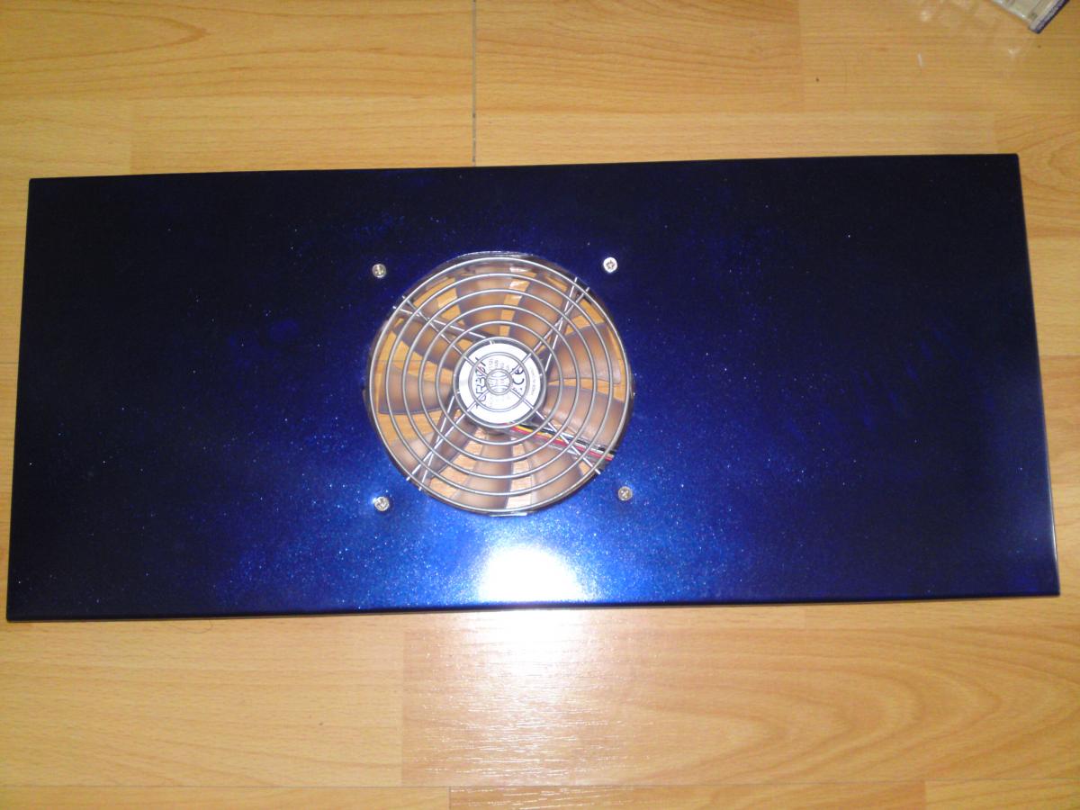

λιπον το πρωτο πραγμα που εκανα ηταν να το λυσω να το τριψω και να κοψω και να ραψω οπου θελω...αρχικα ανοιχθηκε μια τρυπα στο πανω καπακι για εναν 120αρι

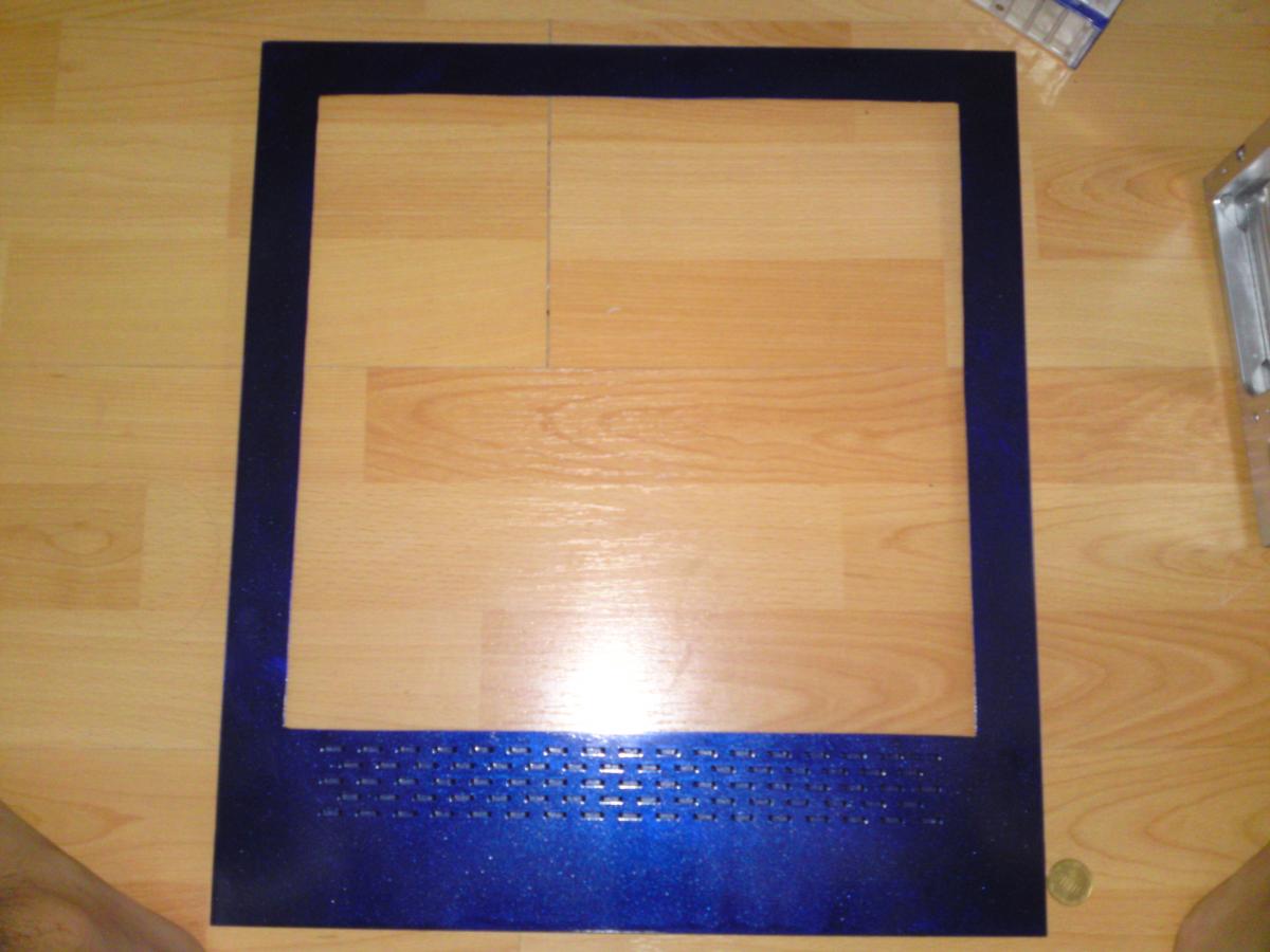

υστερα κοπηκε το ενα πλαινο καπακι για να μπει ενα κομματι πλεξι...

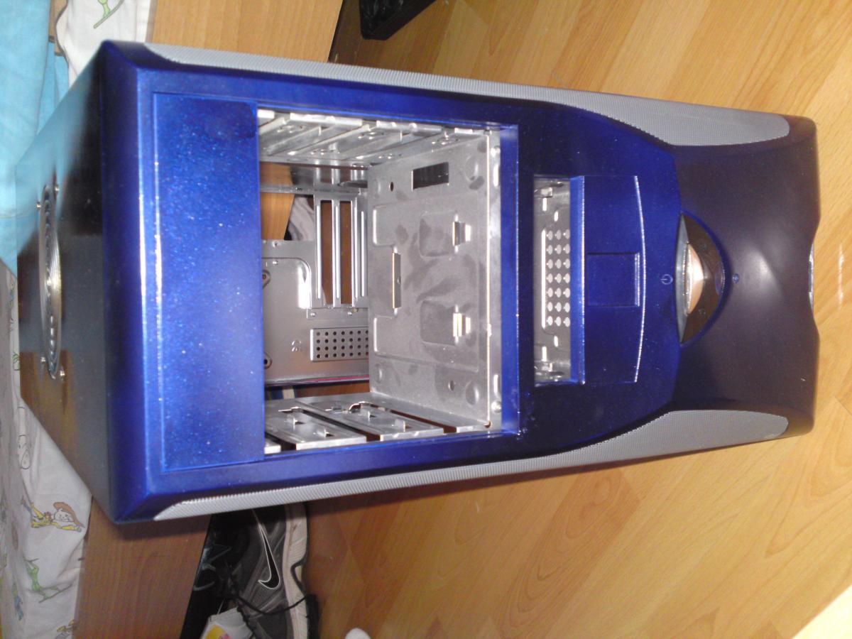

μετα τα εξυσα και τα εβαξα ολα τα εξωτερικα καπακι με σπρει μεταλισε violet ελεγε το καπακι....το εσωτερικο του κουτιου βαφτικε και αυτο σπρεει χρομιο...
μετα απ ολα αυτα το πλαστικο μπροστα ειχε σειρα...αφερεθηκαν κατι φιλτρα που ειχε και βαφτηκε και αυτο με το ιδιο σπρει που βαθτηκαν και τα καπακια...και το αποτελεσμα ηταν ετσι...βεβεα στις φωτο φενοντε ολες οι ατελειες πραγμα που δεν συμβενει απο κοντα...

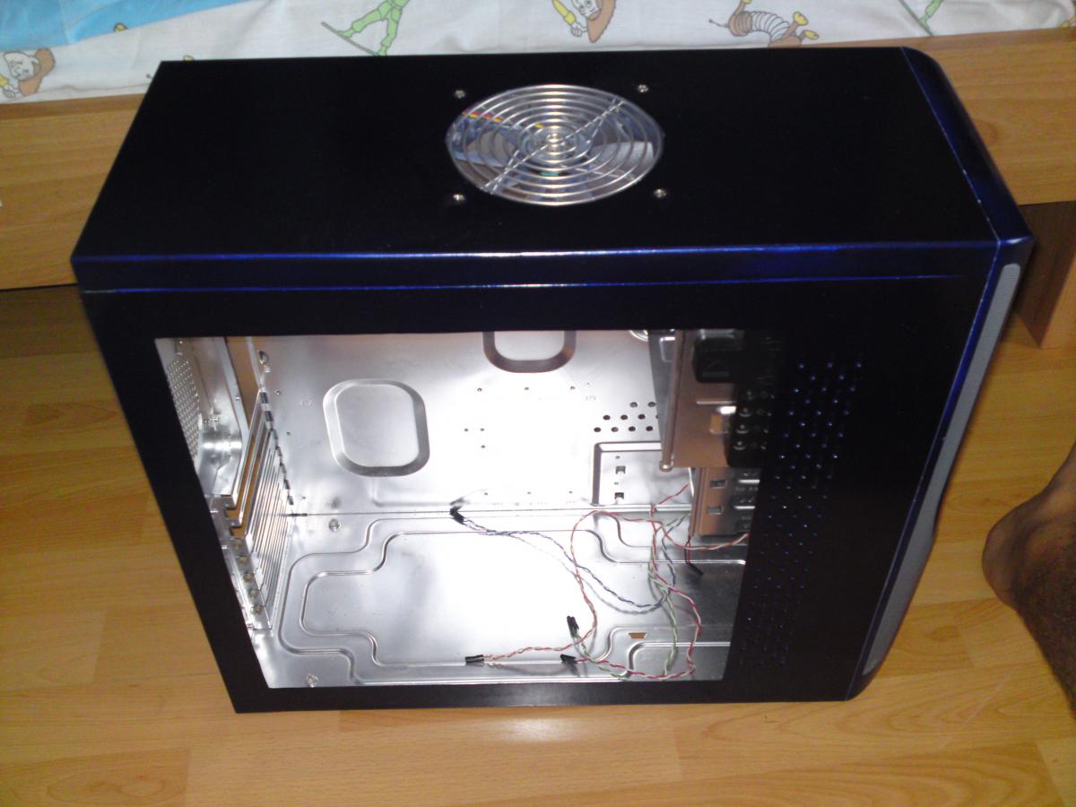

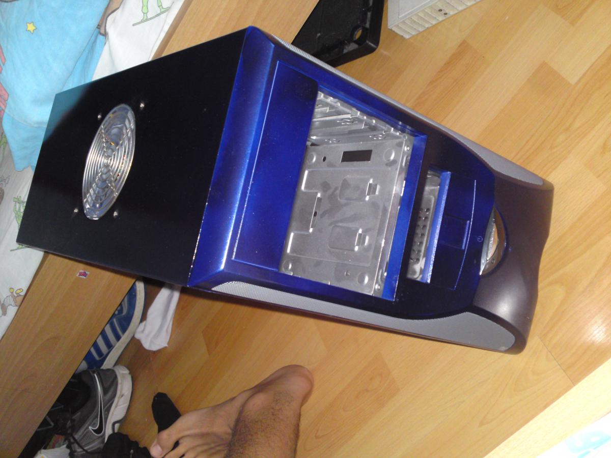

και το τελικο αποτελεσμα ειναι ετσι...
μετα θα αανοιχτει και μια τρυπα διπλα απ τι μητρικη για να περασει το 24πινο
δεν υπαρχουν αρκετες φωτο...να σας πω οτι το προιγουμενο χρωμα ηταν εεκεινο το συχαμενο γκρι-ασπρο....

μιας και καναμε μια ολικη αναβαθμιση και το μονο που δεν αλλαξαμε ειναι το κουτι επρεπε και αυτο να υποστει μερικες αλλαγες...αρχικα ηταν ενα PLATO PC του ουτε εγω ξερω ποτε παντος παλιο και εμοιαζε με αυτο με κατι μικροδιαφορες στο πανελ μπροστα...http://www.google.gr...29,r:0,s:0,i:68

Ωραιος.. καλη δουλειά....
Απλα δύο παρατηρησεις...
Αν και είναι καθαρα θέμα γούστου εγώ θα προτιμουσα το εσωτερικό μαυρο....
και
ισως θα ήταν καλυτερα να ειχαν ανοιχτει οι τρύπες για το cable managment πριν το βαψιμο... διοτι μετα το κοψιμο θα χρειαστείς και τρίψιμο στα σημεια κοπης και η βαφη θα παει περιπατο σε αυτά ...
συμφωνω απλα εκεινει την ωρα δεν το σκεφτηκα οποτε θα προσπαθησω να της ανοιξω χωρις να χαλασω το υπολιπο.....ομολογο οτι το χρωμα μεσα δεν βγηκε οπως ηθελα αλλα και παλι ωραιο ειναι....δεν πειραζει στο επομενο...
