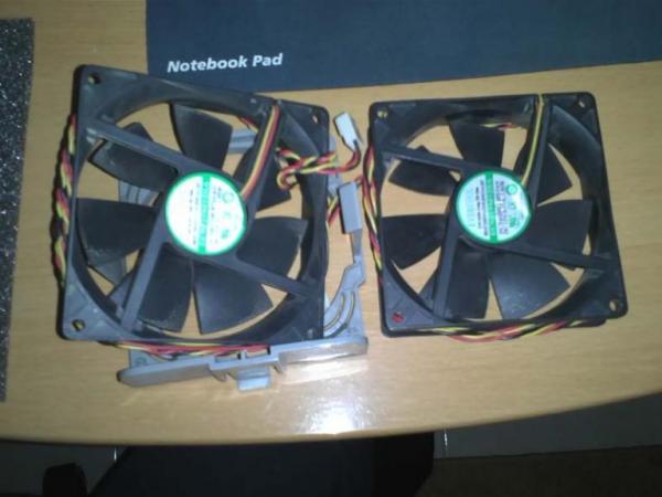

Οι παλιοί και θορυβώδες ανεμιστήρες ξηλώθηκαν από το κουτί μια για πάντα.
Στα σημερινά μεγάλα κουτιά οι μεγάλοι ανεμιστήρες των 120mm είναι πλέον
μονόδρομος και έχουν αντικαταστήσει πλήρως τους μικρούς κλασσικούς
ανεμιστήρες που χρησιμοποιούσαμε κάποτε για τον εξαερισμό του κουτιού.Ο
λόγος φυσικά ήταν τι άλλο από τον δυνατό θόρυβο..(Παιδί μου κλείσε
επιτέλους το σεσουάρ ακόμη στεγνώνεις τα μαλλιά σου?) Οι μικροί
ανεμιστήρες πλέον έχουν καταργηθεί και έχουν κλειστεί στο χρονοντούλαπο
της ιστορίας δίνοντας την θέση τους στους νέους μεγαλύτερους ανεμιστήρες
που γυρνούν στις μισές στροφές μεν,αλλά λόγο μεγέθους καταφέρνουν να
διοχετεύσουν την ίδια ποσότητα αέρα με αποτέλεσμα να επιτυγχάνουν
ιδιαίτερα χαμηλό θόρυβο και καλή ροή του αέρα στο κουτί του
υπολογιστή.Τα PC λοιπόν χρόνο με τον χρόνο έγιναν ποιο αθόρυβα και
λειτουργικά γιαυτό και όλο και περισσότεροι χρήστες αντικαταστατούν τα
παλιά τους κουτιά με καινούργια.Όλα αυτά ασφαλώς δεν τα είχε το κουτί
μου αφού μιλάμε για ένα μοντέλο του 2004.Κάθε καλοκαίρι είχα θέμα με τις
θερμοκρασίες αφού το κουτί ζεσταινόταν πάρα πολύ και αναγκαστικά το
άνοιγα για να πάρει αέρα η του έκανα αέρα με βεντάλια όπως οι δούλοι
στις βασίλισσες της Αιγύπτου ενώ από την άλλη οι 6 ανεμιστήρες - 2 έλεος
που έβγαλα από την αρχή κιόλας = 4 μου έπαιρναν κανονικά το κεφάλι κάθε
μέρα.

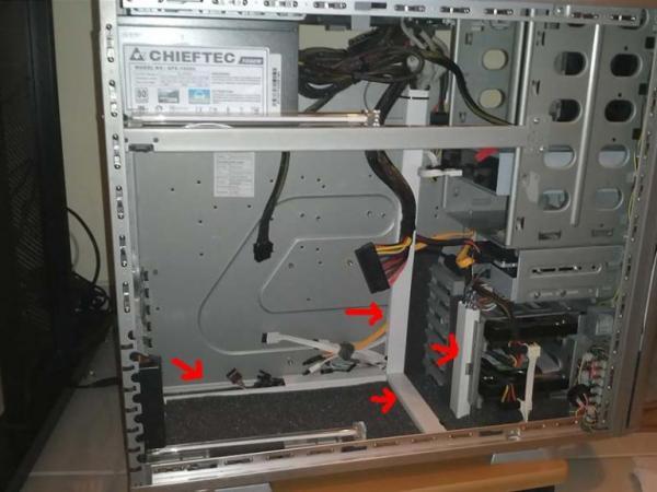

Εσωτερικά διακρίνονται τα κανάλια στα οποία έχω περάσει τα καλώδια

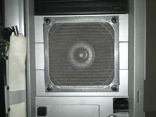

Το μπροστινό μέρος κόπηκε και τοποθετήθηκε ο μεγάλος ανεμιστήρας.
Τοποθετήθηκαν λοιπόν κανάλια καλωδίων για να περάσουν μέσα όλα τα
καλώδια του υπολογιστή.Το ένα κανάλι μπήκε επάνω οριζόντια,το άλλο κάτω
για τα USB, το τρίτο κάθετα για να περάσουν τα καλώδια των δίσκων και το
τέταρτο κάθετα δίπλα από τους δίσκους για να περάσουν τα καλώδια από
τις επάνω συσκευές.Τα καλώδια φώλιασαν μετά βίας λόγο του ότι ήταν πολλά
και το αποτέλεσμα με δικαίωσε.Στην συνέχεια πέρασα μονωτικό αφρολέξ
κάτω στο κουτί για μόνωση και ομορφιά.Το θέμα με τα καλώδια ολοκληρώθηκα
και στην συνέχεια έπιασα τον εξαερισμό του κουτιού.Σειρά είχε τώρα η
μελέτη του εξαερισμού..Χώρος άπλετος πλέον υπήρχε και έμενε να κάνω το
σχέδιο για να βάλω μεγαλύτερους και ποιο αθόρυβους ανεμιστήρες.Όλοι οι
παλαιοί ανεμιστήρες ξηλώθηκαν και ετοιμάστηκε ο χώρος οι νέοι
ανεμιστήρες των 120MM.Με την βοήθεια ενός μαχαιριού αλλά και ενός
τρυπανιού ανοίχθηκαν νέες τρύπες για τις βίδες στο πίσω μέρος και εκεί
που θα φεύγει ο αέρας από το εσωτερικό του κουτιού.Εκεί θα έμπαινε το
ψυγείο της υδρόψυκτης που αναλύσουμε παρακάτω.Στην συνέχεια

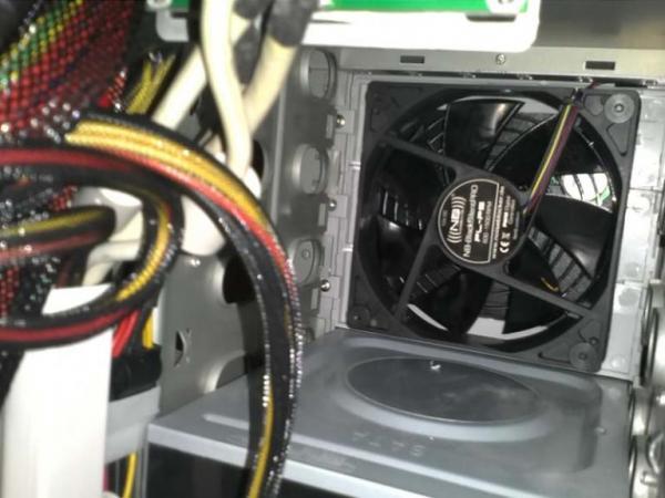

επικεντρώθηκα στο μπροστινό κομμάτι του κουτιού.Σκέφτηκα πως αν μπορούσα
να βάλω ένα μεγάλο ανεμιστήρα ο οποίος να διοχετεύει αέρα εσωτερικά θα
έλυνα ένα μεγάλο κομμάτι των υψηλών θερμοκρασιών τα καλοκαίρια.Με ένα
μαχαίρι και τεράστια υπομονή μαρκαρίστηκε και κόπηκε μπροστά ένας
μεγάλος χώρος για να τοποθετηθεί ένας ανεμιστήρας NB black silent
pro120X 120X 25,ενώ μπροστά μπήκε και μια προστατευτική σήτα για
προστασία.Η τοποθέτηση του ανεμιστήρα,έγινε πολύ εύκολα και γρήγορα και
έδωσε αμέσως στο κουτί φρέσκο αέρα που θα τον χρειαστώ στην πορεία ενώ
παράλληλα η μπροστινή όψη έγινε ποιο μάχιμη και όμορφη.

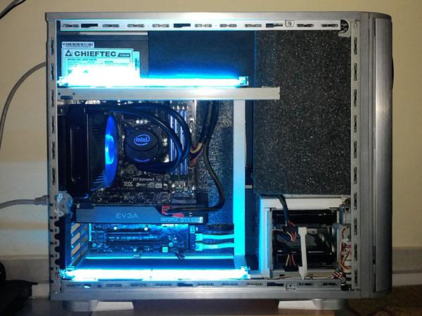

Η ολοκληρωμένη εικόνα του συστήματος με την υδρόψυξη.

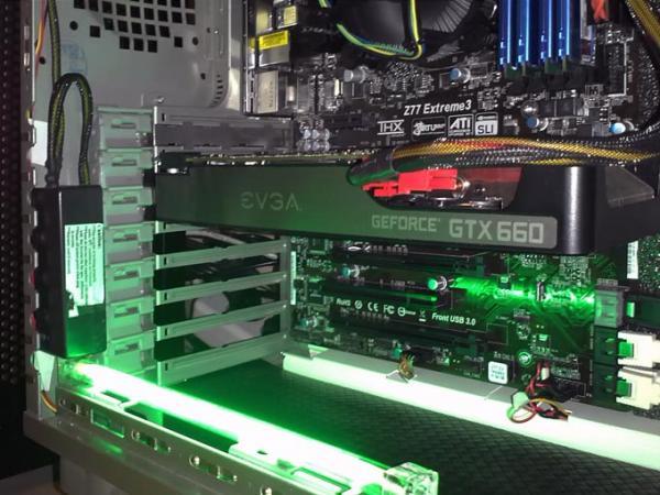

Μια καλλιτεχνική όψη της gtx 660 η οποία θα αναλάβει να σηκώσει στις πλάτες της το Crysis 3 Και Farcry 3

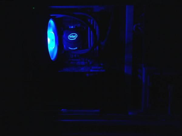

Κλείνουμε τα φώτα για να δούμε το Intel logo να φωτίζει μέσα στο σκοτάδι.
