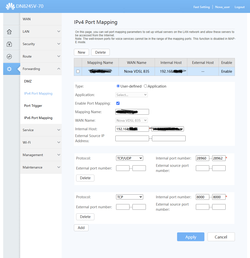

Χρειαζεται καποια αλλη ρυθμιση αυτο το βλαμενο ρουτερ για να ανοιξει θυρες;
Οπως γραφω πχ οι θυρες 28960-28962 αυτη τη στιγμη φαινονται κλειστές στο canyouseeme παρολο που τρεχει ο σερβερ και μπορω να συνδεθω απ εξω.
Επιπλέον, αν στο external port number βάλω 80 δεν μου επιτρέπει να προσωρησω και βγαζει σφαλμα The configured port conflicts with the internal service port.

Αν τρέχει ο server και μπορείς να συνδεθείς απ' έξω, πού είναι το πρόβλημα; Τα site αυτά αν δεν δουν κάποιο γνωστό service, πιθανό να δείχνουν κλειστή την πόρτα.

γιατι δεν δοκιμαζεις με ενα τορρεντ client οπως εγραψα πιο πανω.επισης μου φαινεται παραξενο που δεν εχεις δωσει external port number. εκτος αν παιζουν λογω upnp ή αν εχεις κανει dmz
Δεν είναι required field. Αν το αφήσεις κενό το θεωρεί ίδιο με το Internal.
