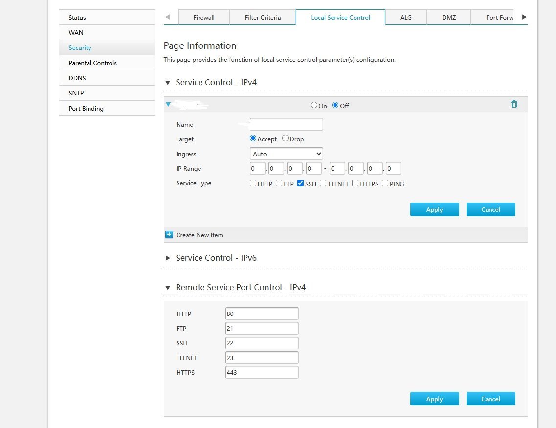

vaggos_24 Δημοσ. 21 Απριλίου Δημοσ. 21 Απριλίου (επεξεργασμένο) Μια ερωτηση και απο εμενα. εχω εναν FTP server και θελω να τον κανω SFTP. το ρουτερ του παροχου το υποστηριζει ΖΤΕ 268Q αλλα δε μπορω να μπω απο εξω μονο απο PC που ειναι στο δικτυο. μπορω να κανω κατι αλλο? Σημειωση πως το FTP τρεχει σε ρουτερ bridged στου ISP με κανονικο PF και δουλευει κανονικα και απο "εξω" Σημειωση No2 η ΙΡ που ειναι για να μπω με SFTP στο router του ISP ειναι αυτη που βαζεις για να μπεις στο ρουτερ Επεξ/σία 21 Απριλίου από vaggos_24
poulinos Δημοσ. 21 Απριλίου Δημοσ. 21 Απριλίου 1 hour ago, vaggos_24 said: Μια ερωτηση και απο εμενα. εχω εναν FTP server και θελω να τον κανω SFTP. το ρουτερ του παροχου το υποστηριζει ΖΤΕ 268Q αλλα δε μπορω να μπω απο εξω μονο απο PC που ειναι στο δικτυο. μπορω να κανω κατι αλλο? Σημειωση πως το FTP τρεχει σε ρουτερ bridged στου ISP με κανονικο PF και δουλευει κανονικα και απο "εξω" Σημειωση No2 η ΙΡ που ειναι για να μπω με SFTP στο router του ISP ειναι αυτη που βαζεις για να μπεις στο ρουτερ αν το router του παροχου ειναι σε bridge τοτε το port forward γινεται στο router πισω απο του παροχου .δηλαδη του παροχου δεν μας ενδιαφερει σε κατι αφου την κληση pppoe την κανει το δικο σου.οποτε port forward θα κανεις μονο στο δικο σου. ειτε ftp ειτε sftp το μονο που αλλάζει ειναι το port που θα χρησιμοποιησεις. κατα τα αλλα δεν αλλαζει τιποτα στην διαδικασια του port forward .το ftp πχ ειναι 21 και το sftp 22.
vaggos_24 Δημοσ. 21 Απριλίου Δημοσ. 21 Απριλίου 34 λεπτά πριν, poulinos είπε αν το router του παροχου ειναι σε bridge τοτε το port forward γινεται στο router πισω απο του παροχου .δηλαδη του παροχου δεν μας ενδιαφερει σε κατι αφου την κληση pppoe την κανει το δικο σου.οποτε port forward θα κανεις μονο στο δικο σου. ειτε ftp ειτε sftp το μονο που αλλάζει ειναι το port που θα χρησιμοποιησεις. κατα τα αλλα δεν αλλαζει τιποτα στην διαδικασια του port forward .το ftp πχ ειναι 21 και το sftp 22. Το ξέρω αυτό απλά το ρουτερ που είναι τώρα σε bridge δεν έχει sftp μόνο ftp. Το screenshot που έβαλα είναι του παροχου που έχει sftp αλλά δε μπορώ να χρησιμοποιήσω από έξω. Μόνο όταν είμαι συνδεδεμένος στο ίδιο δικτυο
poulinos Δημοσ. 21 Απριλίου Δημοσ. 21 Απριλίου 1 minute ago, vaggos_24 said: Το ξέρω αυτό απλά το ρουτερ που είναι τώρα σε bridge δεν έχει sftp μόνο ftp. Το screenshot που έβαλα είναι του παροχου που έχει sftp αλλά δε μπορώ να χρησιμοποιήσω από έξω. Μόνο όταν είμαι συνδεδεμένος στο ίδιο δικτυο παμε ενα ενα γιατι κατι εχεις μπερδεψει. καταρχην εφοσον του παροχου ειναι bridge το ξεχνας. στο δικο σου router τωρα οπως λες υπαρχει ftp αλλα οχι sftp.δεν σε νοιαζει τι υπαρχει και τι οχι.αυτα ειναι ετοιμα services και εχουν βαλει μια λιστα για να μην χρειαζεται να γραψεις την πορτα δηλαδη το ftp ειναι το 21.αντι να βαλεις custom rule και να γραψεις outside port 21 /inside port 21 διαλεγεις ftp. εσυ αφου δεν εχει sftp απλα θα φτιαξεις ενα rule και θα βαλεις την πορτα 22 με το χερι. αν επρεπε να διαλεξεις απο λιστα τοτε θα επρεπε να υπαρχουν 5000 services και 20000 παιχνιδια.
