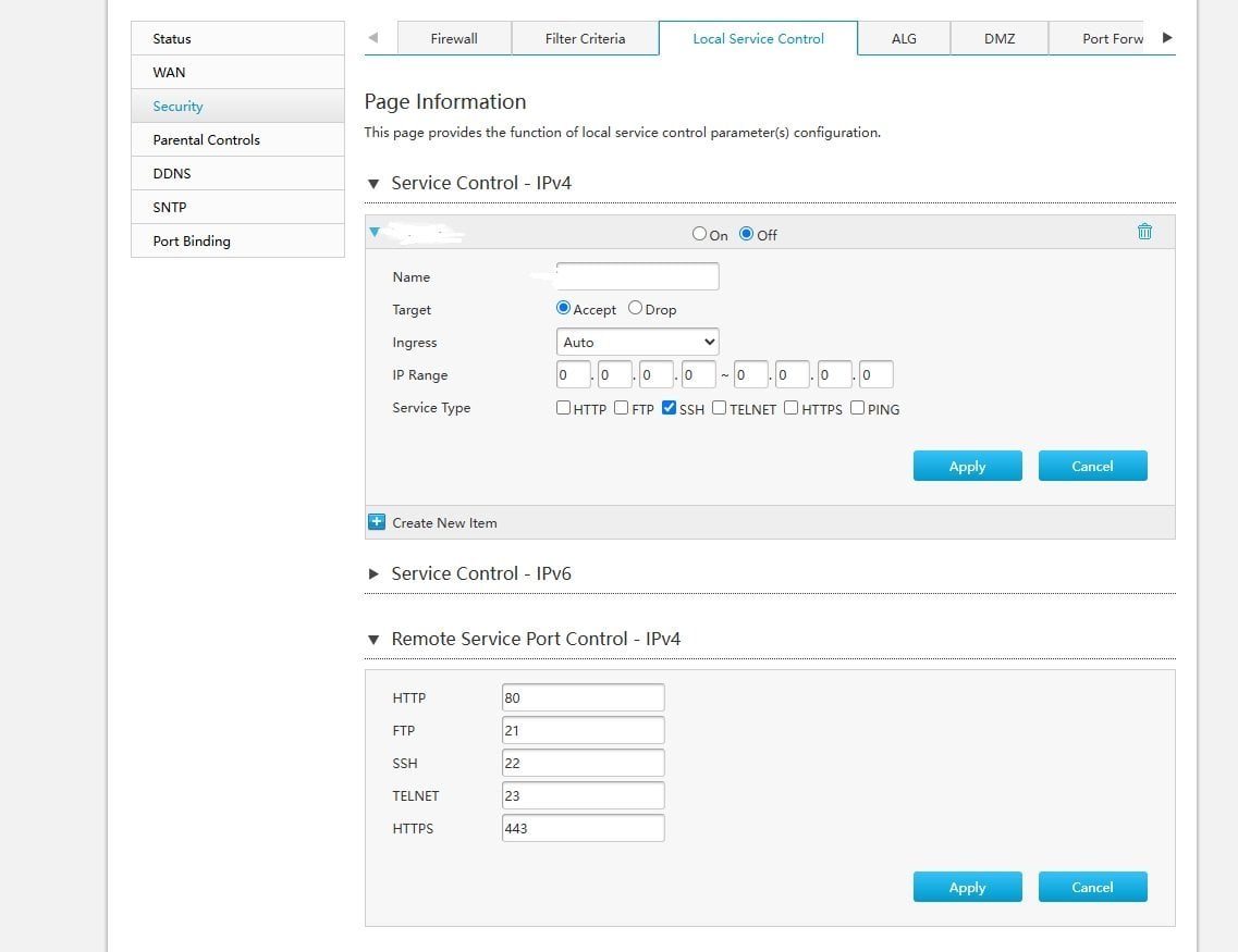

vaggos_24 Δημοσ. 21 Απριλίου Δημοσ. 21 Απριλίου 38 λεπτά πριν, poulinos είπε παμε ενα ενα γιατι κατι εχεις μπερδεψει. καταρχην εφοσον του παροχου ειναι bridge το ξεχνας. στο δικο σου router τωρα οπως λες υπαρχει ftp αλλα οχι sftp.δεν σε νοιαζει τι υπαρχει και τι οχι.αυτα ειναι ετοιμα services και εχουν βαλει μια λιστα για να μην χρειαζεται να γραψεις την πορτα δηλαδη το ftp ειναι το 21.αντι να βαλεις custom rule και να γραψεις outside port 21 /inside port 21 διαλεγεις ftp. εσυ αφου δεν εχει sftp απλα θα φτιαξεις ενα rule και θα βαλεις την πορτα 22 με το χερι. αν επρεπε να διαλεξεις απο λιστα τοτε θα επρεπε να υπαρχουν 5000 services και 20000 παιχνιδια. Οκ το ξεχνάμε το bridge. Το router είναι του παροχου και είναι το βασικό ρουτερ με voip. Υπαστυριζει sftp όπως φαινετε και στο screenshot αλλά μπορώ να μπω μόνο όταν είμαι στο δίκτυο δλδ σπίτι. Αν είμαι πχ έξω δε μπορώ να μπω. Και το IP του sftp είναι αυτό που μπαίνω στο ρουτερ. Δλδ 192.168.*.*
poulinos Δημοσ. 21 Απριλίου Δημοσ. 21 Απριλίου 28 minutes ago, vaggos_24 said: Οκ το ξεχνάμε το bridge. Το router είναι του παροχου και είναι το βασικό ρουτερ με voip. Υπαστυριζει sftp όπως φαινετε και στο screenshot αλλά μπορώ να μπω μόνο όταν είμαι στο δίκτυο δλδ σπίτι. Αν είμαι πχ έξω δε μπορώ να μπω. Και το IP του sftp είναι αυτό που μπαίνω στο ρουτερ. Δλδ 192.168.*.* παμε απο την αρχη.θες να μπαινεις σε καποιο server που εχεις στο δικτιο σου ή θες να μπαινεις στο router remote?

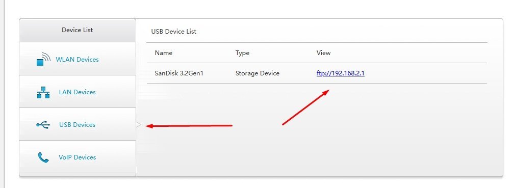

vaggos_24 Δημοσ. 21 Απριλίου Δημοσ. 21 Απριλίου Αυτο μηπως βοηθαει? θελω να μπαινω απ'εξω αλλα να ειναι sftp. οι ρυθμισεις που εχει ειναι στο 2ο screenshot
poulinos Δημοσ. 22 Απριλίου Δημοσ. 22 Απριλίου 6 hours ago, vaggos_24 said: Αυτο μηπως βοηθαει? θελω να μπαινω απ'εξω αλλα να ειναι sftp. οι ρυθμισεις που εχει ειναι στο 2ο screenshot καταρχην μιλας για ενα usb stick που εχεις πανω στην usb. λογικα αυτο δεν πρεπει να θελει port forward καν αν δεν κανω λαθος γιατι ειναι ηδη πανω στο router. αν εχει επιλογη να παιζει μονο με ftp δεν νομιζω οτι μπορεις να ορισεις να παιξει με sftp. port forward υποτιθεται κανεις για να δεις μια συσκευη πισω από το router.εσενα ειναι πανω στο router.λογικα αν απο μακρυα χτυπησεις ftp και την ip θα πρεπε να σε παει στο stick ειτε μεσα ειτε εξω απο το δικτυο.

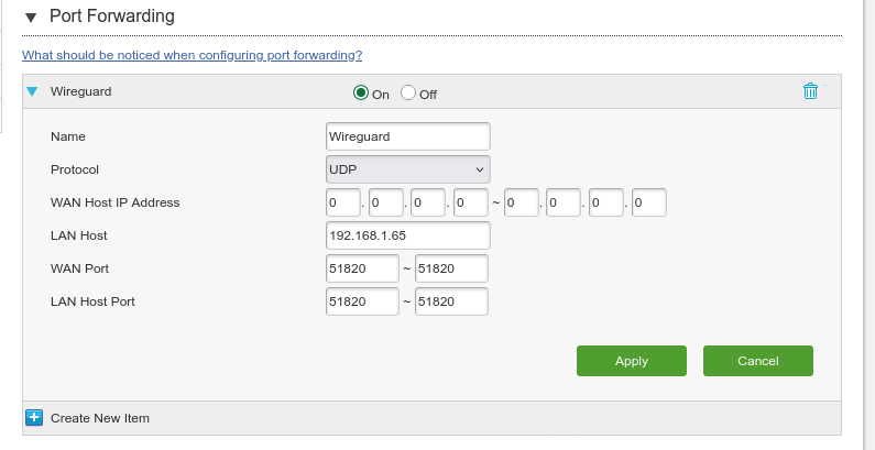

donganos Δημοσ. 22 Απριλίου Δημοσ. 22 Απριλίου Καλησπέρα σας! Προσπαθώ να κάνω port forwarding (για wireguard) κι έχω ανοίξει την πόρτα 51820, αλλά μέσα από port checker sites μου δείχνει ότι είναι κλειστή. Κάποια συμβουλή;

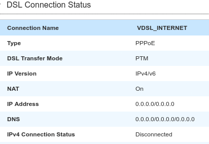

poulinos Δημοσ. 25 Απριλίου Δημοσ. 25 Απριλίου (επεξεργασμένο) On 22/04/2025 at 15:41, donganos said: Καλησπέρα σας! Προσπαθώ να κάνω port forwarding (για wireguard) κι έχω ανοίξει την πόρτα 51820, αλλά μέσα από port checker sites μου δείχνει ότι είναι κλειστή. Κάποια συμβουλή; ελπιζω να μην εισαι σε Cgnat. επισης στην πρωτη εικονα κατι παει λαθος γιατι δεν βλεπω ip.μπορει να εχεις πολλα connections πχ adsl,vdsl,Wan κτλ. Μας νοιαζει αυτο που εχει Ip.και αν στο Port forward διαλεγεις connection θα πρεπει να διαλεξεις αυτο που ειδες οτι ειχε ip. Προσοχη να μην ειναι voip connection γιατι θα εχει ip και αυτο (μαλλον ip του στυλ 10.χ.χ.χ) Επεξ/σία Δευτέρα στις 12:03 πμ από poulinos
