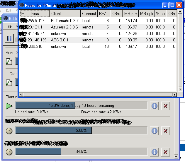

mandal Δημοσ. 1 Δεκεμβρίου 2005 Δημοσ. 1 Δεκεμβρίου 2005 ...στον καθένα. (ο ένας από Αμερική και ο άλλος από Σουηδία νομίζω). file takh auto to magiko pws to kaneis ?
