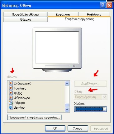

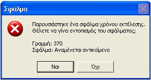

tsotrilos Δημοσ. 1 Δεκεμβρίου 2005 Δημοσ. 1 Δεκεμβρίου 2005 Καλημερα... Θελω την βοηθεια σας.... Αντιμετωπιζω εδω και 2-3 μερες τα εξης προβληματα: 1. Το ενα εχει να κανει με τον internet explorer.Σερφαροντας στο internet πολλες φορες μου βγαζει σφαλμα και γραφει οτι παρουσιαστηκε ενα σφαλμα χρονου εκτελεσης...κατι που δεν το ειχε ξαναβγαλει ποτε...και 2. Εχω χασει την δυνατοτητα να βαζω backgrounds δεν ξερω πως και τι αλλα δεν με αφηνει να το αλλαξω και μου εχει συνεχως το κλασσικο solid μπλε χρωμα για background.Μπαινοντας στο παραθυρο επιλογης background μου εχει "απενεργοποιημενες" τις επιλογες: φοντο-αναζητηση-θεση. Και για τις 2 περιπτωσεις παραθετω φωτο Καθε βοηθεια ειναι χρησιμη thanx for your time
billpeppas Δημοσ. 1 Δεκεμβρίου 2005 Δημοσ. 1 Δεκεμβρίου 2005 Ρε συ Αντώνη, ακόμα με τον Internet Explorer είσαι στο Net ? Βγάλε τον τον καταραμένο και βάλε την αλεπού να ησυχάσεις και να κλείσουν και οι κερκόπορτες των spyware. Επίσης ρίξε ένα scan για spyware μιας και αυτά που λες μου θυμίζουν συμπτώματα από spyware, etc. http://security.kolla.de και κατεβάζεις το τελευταίο SpyBot: Search & Destroy.
tsotrilos Δημοσ. 3 Δεκεμβρίου 2005 Μέλος Δημοσ. 3 Δεκεμβρίου 2005 thank you bill. Οκ με το background... καμια ιδεα ομως με το γιατι κανει να ανοιξει μια ωρα το control panel;;;; (...ολο προβληματα...)

Nikb Δημοσ. 8 Δεκεμβρίου 2005 Δημοσ. 8 Δεκεμβρίου 2005 Για το 1 πας στον Explorer στα Εργαλεία -> Επιλογές Internet και στο Tab Για προχωρημένους τσεκάρεις στην Περιήγηση το κουτάκι Απενεργοποίηση εντοπισμού σφαλμάτων σε δέσμες ενεργειών. Για το 2 nten kserw...
