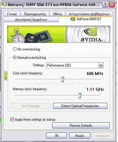

chrisdel Δημοσ. 11 Φεβρουαρίου 2006 Δημοσ. 11 Φεβρουαρίου 2006 Χρησιμοποιώ τη zalman vf700-cu σε μια agp albatron 6600gt και είμαι πολύ ευχαριστημένος. Είναι αθόρυβη, αποτελεσματική και η τοποθέτηση της είναι σχετικά εύκολη. Δουλεύει σε silent mode 1350rpm, 18,5db. Εδώ είναι και οι ρυθμίσεις της κάρτας.
giorgos th. Δημοσ. 11 Φεβρουαρίου 2006 Δημοσ. 11 Φεβρουαρίου 2006 piges 606 re mouri?oraios.emena sta 600 xtipaei.oi mnimes sou den pane allo?
dazzlestef Δημοσ. 11 Φεβρουαρίου 2006 Δημοσ. 11 Φεβρουαρίου 2006 chris kai apo thermokrasies? den mas eipes!
chrisdel Δημοσ. 11 Φεβρουαρίου 2006 Δημοσ. 11 Φεβρουαρίου 2006 Giorgo δεν ασχολήθηκα ιδιαίτερα με την κάρτα απλά επέλεξα detect optimal frequencies και αφού το σκέφτηκε λίγο κατέληξε σε αυτές τις τιμές. Για θερμοκρασία dazzlestef δε γνωρίζω τίποτα. Η κάρτα εδώ και ενάμιση μήνα δουλεύει απροβλημάτιστα με τη χρήση που κάνω. Δηλαδή στη χειρότερη pes5 σε μέγιστη ανάλυση και ποιότητα. Τη zalman την έβαλα λόγο θορύβου γιατί το εργοστασιακό ανεμιστηράκι της κάρτας σου έπαιρνε τα αυτιά.

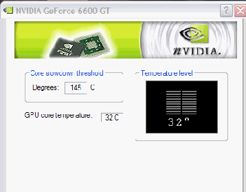

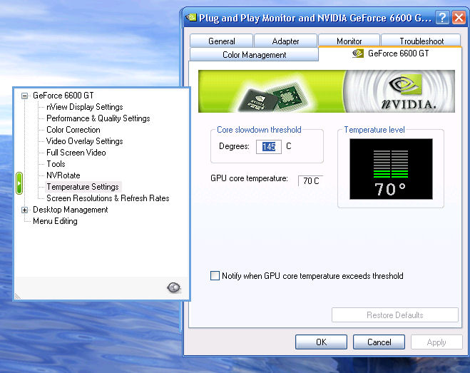

dazzlestef Δημοσ. 11 Φεβρουαρίου 2006 Δημοσ. 11 Φεβρουαρίου 2006 Για θερμοκρασία dazzlestef δε γνωρίζω τίποτα. Η δικια μου θερμοκρασια ειναι: Πες μου την δικια σου. Ειναι silentpipe turbocache.Δεν εχει ανεμνιστηρα. ισως πρεπει να βαλω την zalman.
giorgos th. Δημοσ. 11 Φεβρουαρίου 2006 Δημοσ. 11 Φεβρουαρίου 2006 kai me ena fanaki na tin xtipaei mia xara tha einai. kai i dikia mou idle sta 590/1180
