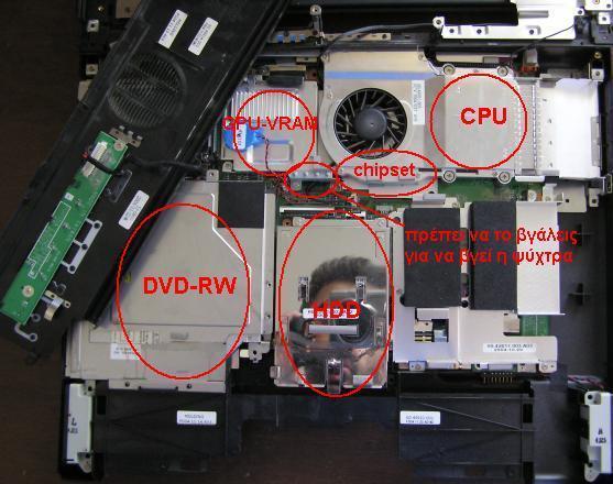

Axelfc Δημοσ. 18 Μαρτίου 2006 Μέλος Δημοσ. 18 Μαρτίου 2006 Για να μην ανοιξω καινουργιο thread ειπα να postaρω εδω μιας και ειναι σχετικο. Εχω σε Laptop τον AMD Athlon 64 3400+ (ClawHammer) και τον τελευταιο καιρο μου ανεβαζει πολυ υψηλες θερμοκρασιες. Μολις ζοριστει για λιγο σε full load ανεβαζει θερμοκρασια μεχρι 95 βαθμους και το συστημα ριχνει τη συχνοτητα του επεξεργαστη για να μην καει.. Δοκιμασα να του βαλω arctic silver 5 ομως η θερμοκρασια σε idle επεσε 2-3 βαθμους το πολυ ενω και παλι υπερθερμαινεται γρηγορα. Αν βαλω λιγη παστα στο heatshink, εκει που ειναι ο κυκλος CPU στη φωτογραφια, θα δω καμια βελτιωση η μπα; Καμια αλλη ιδεα; Οκ υπαρχουν και οι βασεις για laptops, αλλα δεν ειναι οτι καλυτερο σαν λυση.

nobleman Δημοσ. 20 Μαρτίου 2006 Δημοσ. 20 Μαρτίου 2006 Εχω σε Laptop τον AMD Athlon 64 3400+ (ClawHammer) και τον τελευταιο καιρο μου ανεβαζει πολυ υψηλες θερμοκρασιες. Μολις ζοριστει για λιγο σε full load ανεβαζει θερμοκρασια μεχρι 95 βαθμους και το συστημα ριχνει τη συχνοτητα του επεξεργαστη για να μην καει.. Δοκιμασα να του βαλω arctic silver 5 ομως η θερμοκρασια σε idle επεσε 2-3 βαθμους το πολυ ενω και παλι υπερθερμαινεται γρηγορα. Αν βαλω λιγη παστα στο heatshink' date=' εκει που ειναι ο κυκλος CPU στη φωτογραφια, θα δω καμια βελτιωση η μπα; Καμια αλλη ιδεα; Οκ υπαρχουν και οι βασεις για laptops, αλλα δεν ειναι οτι καλυτερο σαν λυση.[/quote'] Μέγα πρόβλημα η θερμοκρασία στα laptops... κατά τη γνώμη μου είναι το πρώτο που πρέπει να κοιτάξει κανείς πριν προβεί στην αγορά του... Για το πρόβλημά σου τώρα... δεν έχω ειδικές γνώσεις αλλά ας ξεκινήσουμε μαθαίνοντας τι laptop έχεις... είσαι σίγουρος για την αιτία που προκαλεί την υψηλή θερμοκρασία; πώς την μετράς; Η βάση, ναι, δεν είναι η καλύτερη λύση... μάλλον 2-3° θα στη μειώσει...
Axelfc Δημοσ. 20 Μαρτίου 2006 Μέλος Δημοσ. 20 Μαρτίου 2006 Μιλαω για το Acer Aspire 1524WLMi και τη θερμοκρασια τη μετραω με το mobile meter. Οι μετρησεις που παιρνω ειναι ιδιες με αυτες του acpi στο Linux οποτε ειναι σωστες. Τελικα το ξανανοιξα για να δω σε τι κατασταση ηταν η παστα που εβαλα και την βρηκα να καλυπτει ενα μικρο μερος του πυρηνα. Ειχε χαθει πολυ μεγαλο μερος απο αυτη που ειχα βαλει. Ειναι φυσιολογικο αυτο;

Axelfc Δημοσ. 20 Μαρτίου 2006 Μέλος Δημοσ. 20 Μαρτίου 2006 Το laptop το εχω ανοιξει και καθαρισα τελειως τις σκονες απο μεσα, αλλαξα και παστα. Μεσα σε 1 λεπτο full load χτυπαει 95 βαθμους κελσιου, το ανωτερο ανεκτο δλδ για το συγκεκριμενο επεξεργαστη. Δεν βλεπω τι αλλο μπορω να κανω. Ελεγα μπας και γλυτωσω την αντιπροσωπεια και τα εξοδα... Edit: Αν βαλω λιγη παστα στο heatshink, εκει που ειναι ο κυκλος CPU στη φωτογραφια, θα δω καμια βελτιωση η μπα;
