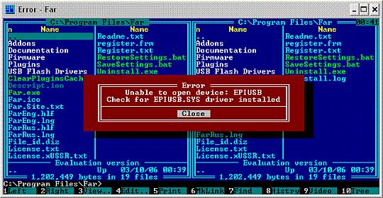

giorgos_rom Δημοσ. 2 Οκτωβρίου 2006 Δημοσ. 2 Οκτωβρίου 2006 na rothso kati oi fakeloi autoi pou einai>>>>>>???????

giorgos_rom Δημοσ. 2 Οκτωβρίου 2006 Δημοσ. 2 Οκτωβρίου 2006 den mporo na sundeso to kinhto, milao gia ekei pou les na xo pathmeno to c kai na balo to kalodio den entopizei to kinito giati???
