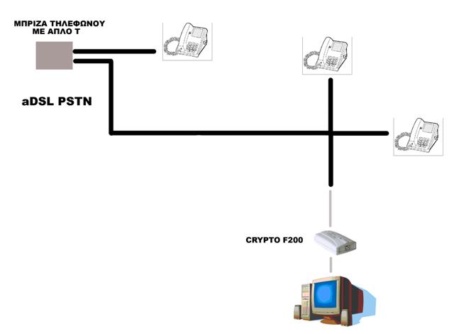

coscongr Δημοσ. 24 Οκτωβρίου 2006 Δημοσ. 24 Οκτωβρίου 2006 Έκανα τώρα μία αίτηση ενεργοποίησης με Forthnet in a box over PSTN και μέχρι την ενεργοποίησή της θέλω να προετοιμάσω την εγκατάσταση! Θα χρειαστώ 3 συνολικά φίλτρα (στο κουτί βέβαια υπάρχει μόνο ένα) Ή πρέπει να αλλάξω την συνδεσμολογία και να βάλω splitter για DSL? Όπως φαίνεται και στο διάγραμμα υπάρχει μία μόνο μπρίζα και το καλώδιο διασχίζει όλο το σπίτι. Η τελευταία διακλάδωση γίνεται με απλά ταυ γραμμής (διαχωριστή 1 προς 3)

coscongr Δημοσ. 24 Οκτωβρίου 2006 Μέλος Δημοσ. 24 Οκτωβρίου 2006 Αν όμως βάλω φίλτρο στην αρχή (στην μπρίζα) αυτό σημαίνει ότι θα παρεμβάλλεται ΚΑΙ στο μόντεμ γιατί φαίνεται στο διάγραμμα πως απο την μπρίζα στο τέλος της γραμμής χωρίζονται άλλες δύο γραμμές τηλεφώνου. Splitter είδα στο e-shop πως υπάρχουν και για PSTN? τα φώτα σας παρακαλώ
BalDwin Δημοσ. 24 Οκτωβρίου 2006 Δημοσ. 24 Οκτωβρίου 2006 3 φιλτράκια,ένα πριν από κάθε συσκευή τηλεφώνου νομίζω είναι η λύση.
japetus Δημοσ. 24 Οκτωβρίου 2006 Δημοσ. 24 Οκτωβρίου 2006 σπλιτερ υπαρχουν οντως και για pstn. Οπως το εχεις το σχημα σου, θελεις ή τρια φιλτρα ή 2 φιλτρα και ενα σπλιτερ για να καλυφθεις.. Ισως κανεις τη δουλεια σου και με ενα φιλτρο μονο και ενα σπλιτερ αν βαλεις στην εξοδο του σπλιτερ για τηλεφωνο ενα ταυ και δωσεις γραμμη απο εκει και στις δυο συσκευες που δειχνεις στα δεξια. Ο θόρυβος παντως στις pstn δεν ειναι τοσο πολυς οπως στις isdn και ενδεχεται να μη χρειαζονται και τα φιλτρα (τουλαχιστον και στις 3 συσκευες)
CyberDreamer Δημοσ. 24 Οκτωβρίου 2006 Δημοσ. 24 Οκτωβρίου 2006 1. θα βάλεις 1 διαχωριστή pstn από 1 σε 2 στην γραμμή 2. Στην μια θέση θα βάλεις φίλτρο και μετα το φίλτρο έναν διαχωριστή από 1 σε 3. 2α. Μετά πάνω στις θέσεις του διαχωριστή θα βάλεις τις 3 συσκευές και είσαι ωραίος! 3. Στην άλλη την θέση που θα μείνει από τον 1ο διαχωριστή θα βάλεις απευθείας το τηλ. καλώδιο που οδηγεί στο modem/router σου και είσαι ωραίος και από την πλευρά του internet! Αυτά... * τους διαχωριστές τους παίρνεις από κατάστημα που πουλάει ηλεκτρονικά - smart kits και τέτοια είδη... (περίπου 0,60 λεπτά ο διπλός και 1,5 ο τριπλός)
coscongr Δημοσ. 24 Οκτωβρίου 2006 Μέλος Δημοσ. 24 Οκτωβρίου 2006 Ευχαριστώ πολύ για τις ιδέες σας Νομίζω πράγματι πως η πρώτη δοκιμή θα πρέπει να γίνει με τα 3 φίλτρα! Άρα αγοράζω δύο ακόμα (4,5+4,5=9€ e-shop) (Όταν με το καλό ενεργοποιηθεί και η νέα μου σύνδεση αρχίζω πειράματα) Αν όμως δω προβλήματα τότε μπορεί 1) να τραβήξω μία δεύτερη καλωδίωση αυτόνομη για το μόντεμ 2) να αγοράσω και ένα splitter (6,24€ e-shop) 3) να πετάξω τα τρία φίλτρα μιας και από όσο κατάλαβα το splitter θα κάνει την ίδια δουλειά αντί για αυτά. Βάλε καλώδιο και κλιψάκια αισίως φτάνουμε τα 20 € Τουλάχιστον να δω και τι ταχύτητες θα παίρνω από τη forthnet Αν εντωμεταξύ υπάρχει και καμία άλλη έμπνευση ή βοήθεια ευχαρίστως να την ακούσω.

coscongr Δημοσ. 27 Οκτωβρίου 2006 Μέλος Δημοσ. 27 Οκτωβρίου 2006 Τελικά από έναν πολύ καλό οδηγό που βρήκα http://www.adslgr.com/features/ADSLgr_info/faqnew.php κατέλειξα πως: χρειάζομαι απλά ένα Splitter ή microfilter όπως το λέγανε σε ξένα forum για PSTN για να ξεχωρίσω στα δεξιά τις δύο τηλεφωνικές συσκευές και το modem, ενώ στην πρώτη τηλεφωνική συσκευή χρειάζεται απλά ένα φιλτράκι που είχε κιόλας το κουτί της forthnet! Ευχαριστώ για την βοήθειά σας!
