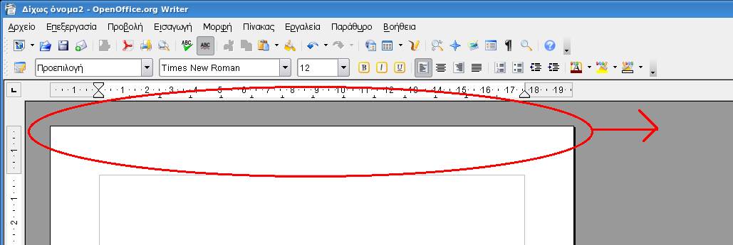

firewalker Δημοσ. 12 Φεβρουαρίου 2007 Δημοσ. 12 Φεβρουαρίου 2007 Γίνεται να κάνω την σελίδα να εμφανίζεται στο κέντρο του προγράμματος και όχι στην αριστερή πλευρά;

RevEUx Δημοσ. 13 Φεβρουαρίου 2007 Δημοσ. 13 Φεβρουαρίου 2007 Αυτό που συμβαίνει είναι ότι με zoom 100% βλέπεις τη σελίδα σε πραγματικό μέγεθος. Τώρα είναι θέμα ανάλυσης το κενό που δημιουργείται. Εγώ έχω 1280x800 οπότε έχει μεγάλο κενό στα δεξιά. Οσο για τον προσανατολισμό, στην ελληνική γλώσσα που το έχεις, πατάς Μορφή->Σελίδα (ή πατάς δεξί κλίκ πάνω στη σελίδα και διαλέγεις την επιλογή σελίδα) σου ανοίγει το παράθυρο Στυλ σελίδας που έχει μπόλικα tabs. Το δευτερο γράφει Σελίδα, το πατάς και στη μέση περίπου αριστερά λέει προσανατόλισμός.Διάλεξε κατακόρυφα ή οριζόντια. Πάντως να ξέρεις ότι όταν πας να εκτυπώσεις θα στο εκτυπώσει σύμφωνα με αυτή την επιλογή σου. edit: το έχεις και στα αγγλικά !!!

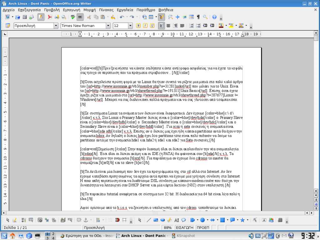

firewalker Δημοσ. 23 Φεβρουαρίου 2007 Μέλος Δημοσ. 23 Φεβρουαρίου 2007 Από την έκδοση 2.3 θα είναι κεντραρισμένη η σελίδα.
firewalker Δημοσ. 17 Σεπτεμβρίου 2007 Μέλος Δημοσ. 17 Σεπτεμβρίου 2007 Από την έκδοση 2.3 θα είναι κεντραρισμένη η σελίδα. Υλοποιήθηκε! Για του λόγου το αληθές:
chek2fire Δημοσ. 17 Σεπτεμβρίου 2007 Δημοσ. 17 Σεπτεμβρίου 2007 firewalker δεν βρήκα την νέα έκδοση να υπάρχει στο official site στα ελληνικά πως την έχεις εσύ?
firewalker Δημοσ. 17 Σεπτεμβρίου 2007 Μέλος Δημοσ. 17 Σεπτεμβρίου 2007 firewalker δεν βρήκα την νέα έκδοση να υπάρχει στο official site στα ελληνικά πως την έχεις εσύ? Arch Linux φίλε μου! ftp://ftp-1.gwdg.de/pub/openoffice/extended/2.3.0rc3/OOo_2.3.0rc3_20070910_LinuxIntel_langpack_el.tar.gz'>ftp://ftp-1.gwdg.de/pub/openoffice/extended/2.3.0rc3/OOo_2.3.0rc3_20070910_LinuxIntel_langpack_el.tar.gz ftp://ftp-1.gwdg.de/pub/openoffice/extended/2.3.0rc3/
