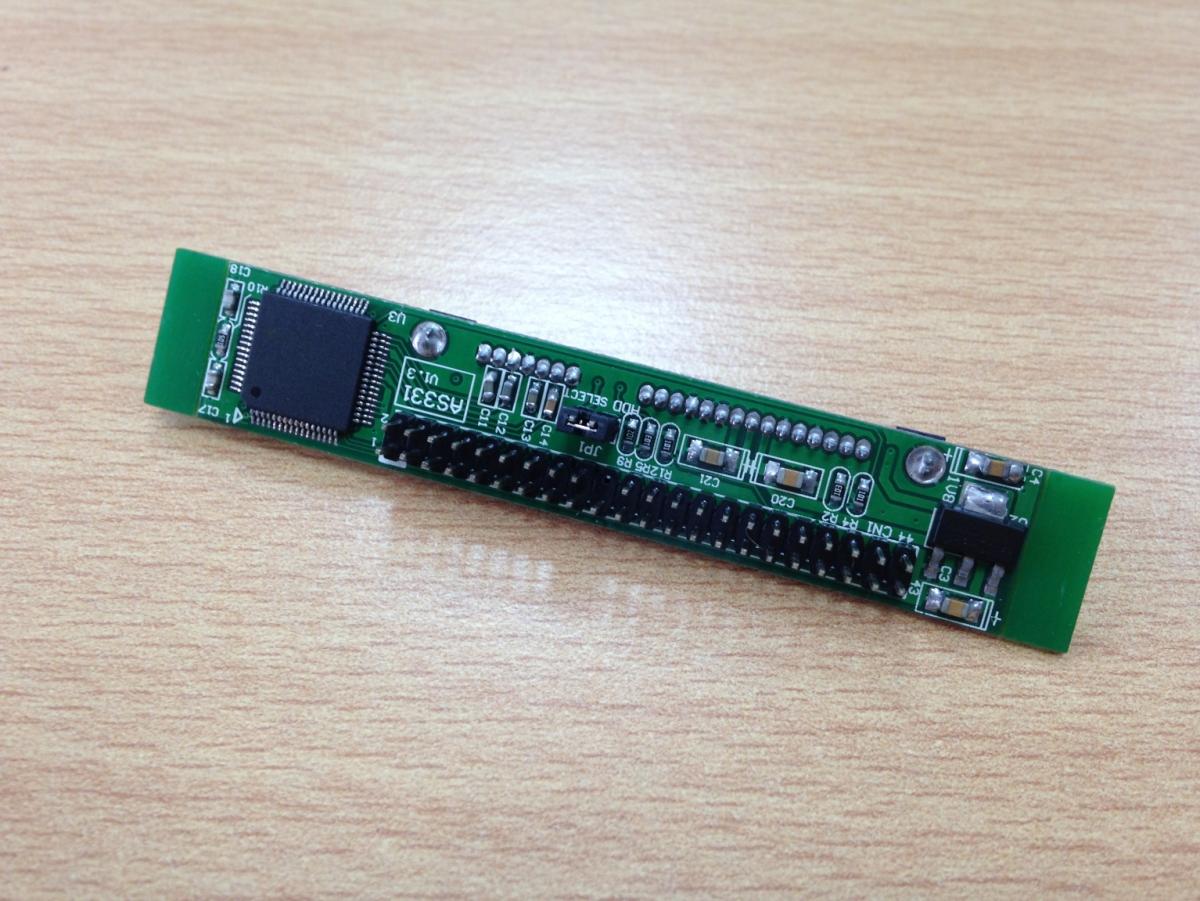

Τελικα αποδεικνύεται αρκετά δυσκολότερο απ' ότι περίμενα, και αναφέρομαι καθαρά στον μειωμενο χώρο μέσα στο Mac Mini.
Όπως αναμενόταν, ο αντάπτορας δεν θα χώραγε κατά πλάτος:
https://app.box.com/s/ubxidgp086vr5lyxruo0
https://app.box.com/s/zspot8n8f4jtr22hj2lj
https://app.box.com/s/hupplmy17gof8602t81m
Σαν να μην έφτανε αυτό, το πίσω μέρος του αντάπτορα και η πλακέτα του Mini είναι τόσο στριμωχτά, που τα καλώδια της δεύτερης πατιούνται από τον αντάπτορα. Βασικά, όπως βλέπετε και στις φώτος, απλώς δεν χωράνε να κουμπώσουν αντάπτορας και πλακετα μαζί, λόγω των καλωδίων:
https://app.box.com/s/0wtxgoakvuxx2llegfm7
https://app.box.com/s/p8gp2wn154c72w72nnnq
https://app.box.com/s/deo8vgmh0fwg06xdiixg
Το πρώτο πρόβλημα λύθηκε κόβοντας τα πλαϊνά περισσευόμενα κομμάτια του αντάπτορα, τα οποία ευτυχώς δεν είχαν αγωγούς πάνω. Ήταν εντελως κενά, οπότε και τα έκοψα. Αναγκάστικα να τα κόψω οριακά διότι διαφορετικά δεν θα χώραγε σε πλάτος:
https://app.box.com/s/7o2czpqpqwbvbkb4kgj7
Δυστυχώς όμως, το μεγαλύτερο πρόβλημα απ' όλα φάνηκε στο τέλος. Τοποθετόντας την πλακέτα με τον IDE κονένκτορα πάνω στην μητρική, και προσπαθόντας να κουμπώσω τον δίσκο (με τον αντάπτορα) στην πλακέτα, διαπίστωσα ότι έτσι όπως είναι όλα μαζί, βρίσκουν σε εμπόδιο κάτω στην μητρική (ένα κουμπωτό module τα εμποδίζει, δεν ξέρω τι είναι ακριβώς) με αποτέλεσμα να μην μπορεί να κατέβει ο αντάπτορας (και ο δίσκος κατ' επέκταση) στο επίπεδο που είναι η υποδοχή IDE της πλακέτας. Δυστυχώς αυτό το πρόβλημα είναι no go, δεν μπορεί να γίνει κάποια πατέντα:
https://app.box.com/s/gskzwh00lktt0dqajoom
Αυτό που σκέφτηκα, και σκοπεύω να κάνω, είναι να προμηθευτώ ένα Link.png Site: καλώδιο 44-pin IDE female to male , το οποίο είναι μικρότερο σε διαστάσεις από τον αντάπτορα, και λογικά θα χωρέσει. Αυτό θα λύσει και το δεύτερο πρόβλημα που περιέγραψα πιο πάνω, αυτό του στριμώγματος των καλωδίων μεταξύ των δυο πλακετών. Θα προσπαθήσω να βρω τέτοιο καλώδιο από Ελλάδα, καθώς στο ebay παίζει μόνο από Κίνα και θα κάνει 10 χρόνια να έρθει.

Από την στιγμή που έχω ήδη τα εξαρτήματα στα χέρια μου (SSD + αντάπτορας), θα βρω έναν τρόπο να τα αξιοποιήσω.
Μπορείς απλά να αφαιρέσεις το male header πάνω από την πλακέτα και να κολλήσεις κατευθείαν το ribbon καλώδιο (αφού αφαιρέσεις και το 44pin female header του. Έτσι έχεις το χώρο που σου λείπει ανέξοδα. Προφανώς πρέπει να ξέρεις να χρησιμοποιείς κολλητηρι και τρομπα.
Αυτό θα λύσει μόνο το προβλημα του στριμώγματος των καλωδίων μεταξύ του αντάπτορα και της πλακέτας. Το σοβαρότερο πρόβλημα όμως (βλέπε https://app.box.com/...h00lktt0dqajoom) δεν θα λυθεί. Νομίζω η καλωδιοταινία είναι η μοναδική λύση.
Προμηθευτικα σημερα το καλωδιακι, και μιας και δεν εχω προετοιμασει ακομα το bootable usb stick με το Leopard, ειπα να συνδεσω μια φορα να SSD (που έχει πανω ακομα ´Mountai Lion) και να μπουταρω τον Μακη. Ενω περί΄μέ΄νά΄το λειτουργικο να αρχίσει εστω να φορτώνει, και μετα κάποιο system crash, αντιθετως εμφανιστηκε αμεσω΄ς΄ ο φακέλος με το ερωτηματικο που δειχνει οτι υπαρχει προβλημα με΄΄τόν σκληρο δίσκο. Με προβληματισε αυτο, και ευχομαι να φταίει το γεγονος οτι το λογισμικο στον δί΄σκο είναι ακαταλ΄ληλο. Ούτε που θέλω να σκεφτω το ενδεχόμενο κάποιο απο τα εξαρτήματα (π.χ. αντάπτορας) να είναι χαλασμένος ή να μην είναι κατάλληλος...
Houston, we've got a problem.
Όσο και αν πάλεψα χτες βράδυ (μετά την μπάλα φυσικά :D ), δεν κατάφερα να κάνω τον δίσκο να αναγνωριστεί. Συγκεκριμένα, βρήκα ένα dmg του Leopard, το οποίο το έκανα restore σε ένα usb stick, και από αυτό το usb stick μπουτάρω κανονικά σε Leopard. Με τον δίσκο συνδεδεμένο μέσω του αντάπτορα, δεν κατάφερα να τον δώ στο Disk Utility (δοκίμασα όλους τους συνδιασμούς συνδεσιμότητας, από όλες τις πλευρές). Επιπλέον, στην ATA κατηγορία του System Information λέει ότι δεν υπάρχει καμιά συσκευή. Το ίδιο και στο SATA...
Ο πωλητής (από ebay) μου λέει ότι ο αντάπτορας δεν είναι συμβατός με Mac OS (βασικά λέει ότι είναι συμβατός με DOS/Windows/Linux), ωστόσο έχω δύο ενστάσεις επ' αυτού:
-- Ο δίσκος φαίνεται να μην αναγνωρίζεται πριν καν εκκινήσει το Mac OS. Μιλάμε για επίπεδο hardware ή EFI. Οπότε δεν βλέπω κανέναν συσχετισμό με το λειτουργικό σύστημα.
-- Ο αντάπτορας έχει πάνω το ολοκληρωμένο JM20330, το οποίο το βρήκα σαν αναφορά σε άλλες περιπτώσεις αντίστοιχες (SSD σε G4 μηχάνημα) να δουλεύει (π.χ. http://forums.macrumors.com/showpost.php?p=14070155&postcount=24 ).
Σκέφτομαι να βρω κανέναν συμβατικό sata δισκο (όχι ssd) να δω μήπως παίζει κανένα κουλό με τον Agility 3. Κατά τ΄αλλα, έχω ξεμείνει από ιδέες, και δεν θέλω να μπω στη διαδικασία να αγοράζω ότι αντάπτορα βρίσκω μπροστά μου μέχρι να πετύχω κάποιον που δουλεύει. Disappointing... :-(
Εχω 2 τετοιους ανταπτορες* -νομιζω και τον εικονιζομενο- επιβεβαιωνω οτι (θα) δουλευουν σε Windows,
επιβεβαιωνω ομως και οτι μιλαμε για Κινεζιες, δηλαδη δεν εχεις καμια σιγουρια, οτι ολοι τους θα ειναι ok...
[*Εαν εισαι Αθηνα, τους βρισκω & στους δινω να τους δοκιμασεις, μηπως εχεις καλυτερη τυχη μ' αυτους]
Θα δοκιμάσω έναν συμβατικό sata πρώτα, μήπως η ασυμβατότητα είναι με τον SSD και όχι με τον ATA controller του Mini. Μετά βλέπουμε...
